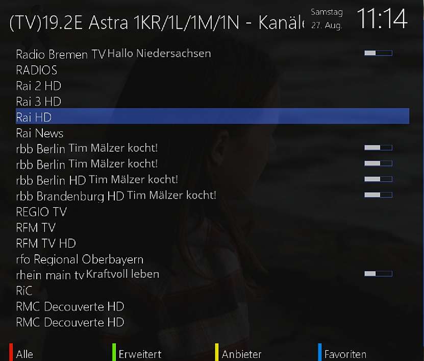

      immer wenn ich dann auf z.b. Rai umschalte kommt die allseits beliebte Fehlermeldung
      Tunen fehlgeschlagen
      Bei manueller suche findet er nichts , bei automatischer suche zeigt er mir die rai sender an.
      Wenn ich einen Rai einschalte zeigt er mir im Onscreen menü Rai an , drunter steht aber Asta 1A ...... und nicht hotbird. Das teil schaltet einfach nicht um auf den Hotbird
