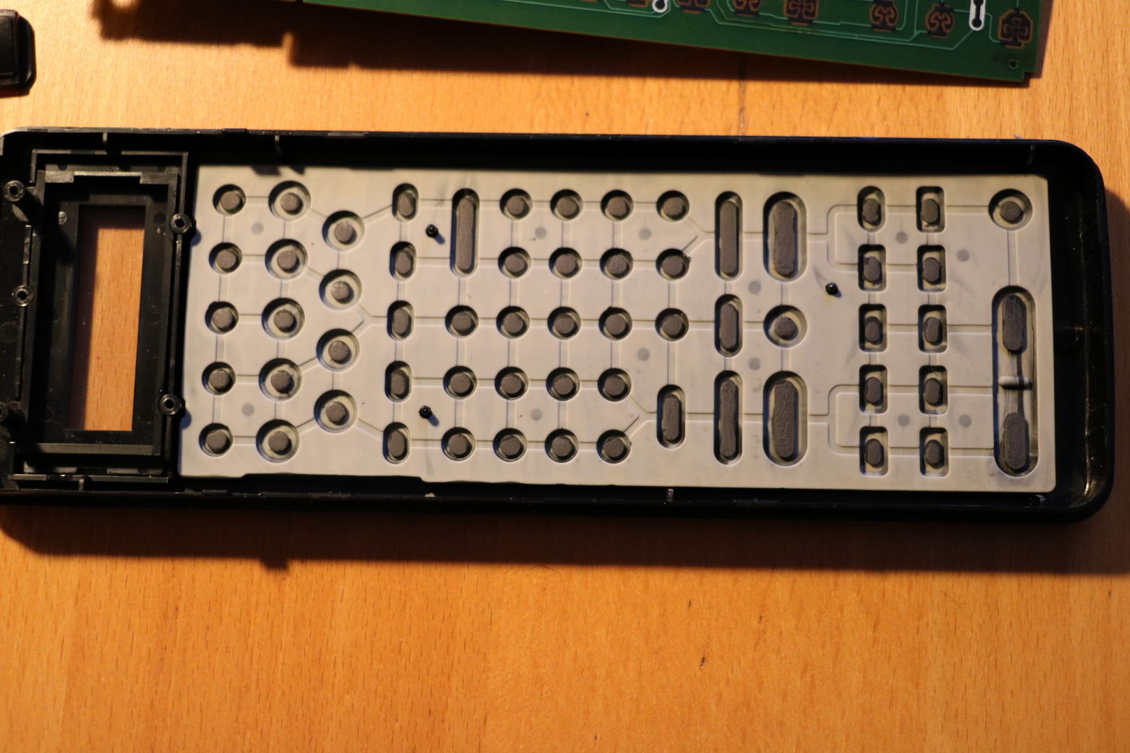

    • Die Kontakte auf der Platine sind ja ok.
      Das Problem ist die Silikonmatte, die irgendwie schwitzt an den paar Tasten und dann bilden sich kleine schmierige, klebrige Stellen Zwischen Matte und Kontaktfläche auf der Platine.
      Irgendwie tritt dort klebrige Flüssigkeit aus.
      Nach dem reinigen jedesmal funzen die verklebten Tastene ja wieder ohne Probleme, wie die restlichen die ganze Zeit.
      Zudem wird eine originale FB direkt von DM wahrscheinlich das Budget sprengen und fast an eine neue Box rankommen, fürchte ich.
    • Ich habe auch nicht von den Kontakten auf der Platine geredet. Sondern von den Leitflächen auf der Silikonmatte. Auf denen findest du im Zentrum einer jeden Tastenunterseite einen Leitgummi/eine Graphitbeschichtung, die beim Tastendruck den Kontakt schließt.
      Genau diesen leitfähigen "Überzug" macht man übrigens beim Putzen mit Methanol und Konsorten kaputt. Deswegen sollst du ihn "nachmalen".
      Bild zur Hilfe des Gelesenen: "Die schwarzen Pömpel auf der Gummimatte müssen leitend sein". Entweder durch Putzen, Schmutz oder Alterung verlieren die mit der Zeit ihre Leitfähigkeit. Das was Du als "schmierig" beschreibst ist weggeputztes Graphit, gemischt mit sich durchs Methanol verflüchtigten Weichmachern. :D
      Es gibt natürlich auch Fernbedienungen mit Schaltern ("Knallfrösche" wie bei einigen Logitechs), aber das lassen wir erst mal außen vor, weil in Deinem Fall unrelevant.
        215,94 kB, 1.620×1.080, 366 mal angesehen

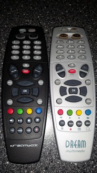

    • El Hombre schrieb:
      satfreund schrieb:
      Für 28,90Euro gibts wohl noch keine neue Dreambox : ebay.de/itm/Original-Fernbedie…ksid=p2141725.m3641.l6368
      Nach der zweiten "verschlissenen" RC10 hab ich diese auch durch eine solche, wie vom obigen Link, ersetzt und seither keine Probleme mehr mit denTasten gehabt.
      Direkt vom Support von DMM wird die nicht nur 30 € kosten, aber war auch eher sarkastisch gemeint.
      Ist die schwarze genau baugleich mit der silbernen, so das ich den Deckel gegen den silbernen tauschen könnte bzw. den gesamten Inhalt der schwarzen in das alte silberne Gehäuse bauen kann?
    • Nun gut, ob die jetzt original war/ist, dafür kann ich auch nicht meine Hand in`s Feuer legen....
      Dafür müsste ich sie auch mal aufmachen und reinschauen. Auf jeden Fall funzt sie erste Sahne.
      Die ist von diesem Händler und auch genau diese.
      -Link-
      Von der alten silbernen FB hatte ich mal so ein Plagiat. Funktionierte nicht ordentlich und das Silber war recht schnell angegrabbelt.
      Ist aber auch schon einige Jahre her.
      Wenn deine Tastenbelegungen gleich sind, dann sollte das normal alles passen zum Umbauen.
      Aber alles ohne Gewähr !
      Rechts die alte silberne, links die neue schwarze mit den 4 zusätzlichen Tasten unten.
