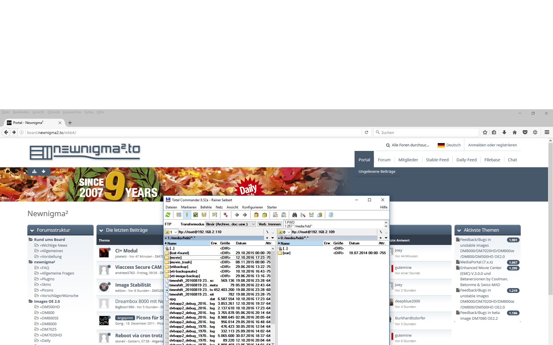

      Meine Dream 8000 hat plötzlich die Platte nicht mehr gefunden. Und ganz paradox, das HDD Verzeichnis Enthält nur den Ordner VAR. Links ist eine andere Box zu sehen, wie das Verzeichnis normalerweise aussieht,
      Kann ich die platte noch retten? Einfach die Software noch mal aufspielen?

    • opkg legt das /var Verzeichnis beim Update oder Plugin Installation in u.a. /media/hdd an, den findest du auch auf der HDD, wenn sie nach /media/hdd gemountet ist ...
      sieht aus, als würde die Platte nicht mehr gemountet werden, prüf' mal, ob sie vom System noch erkannt wird

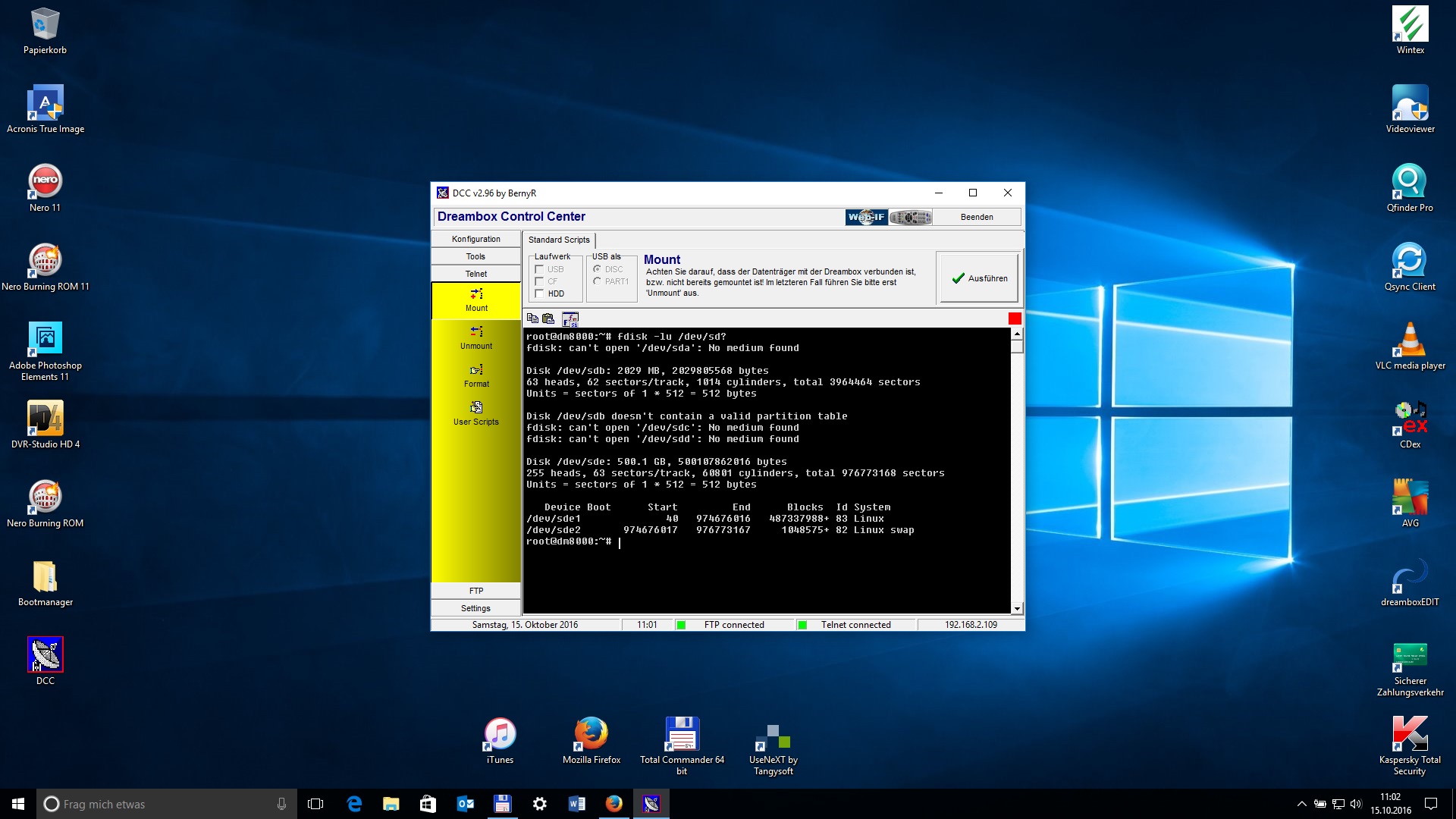

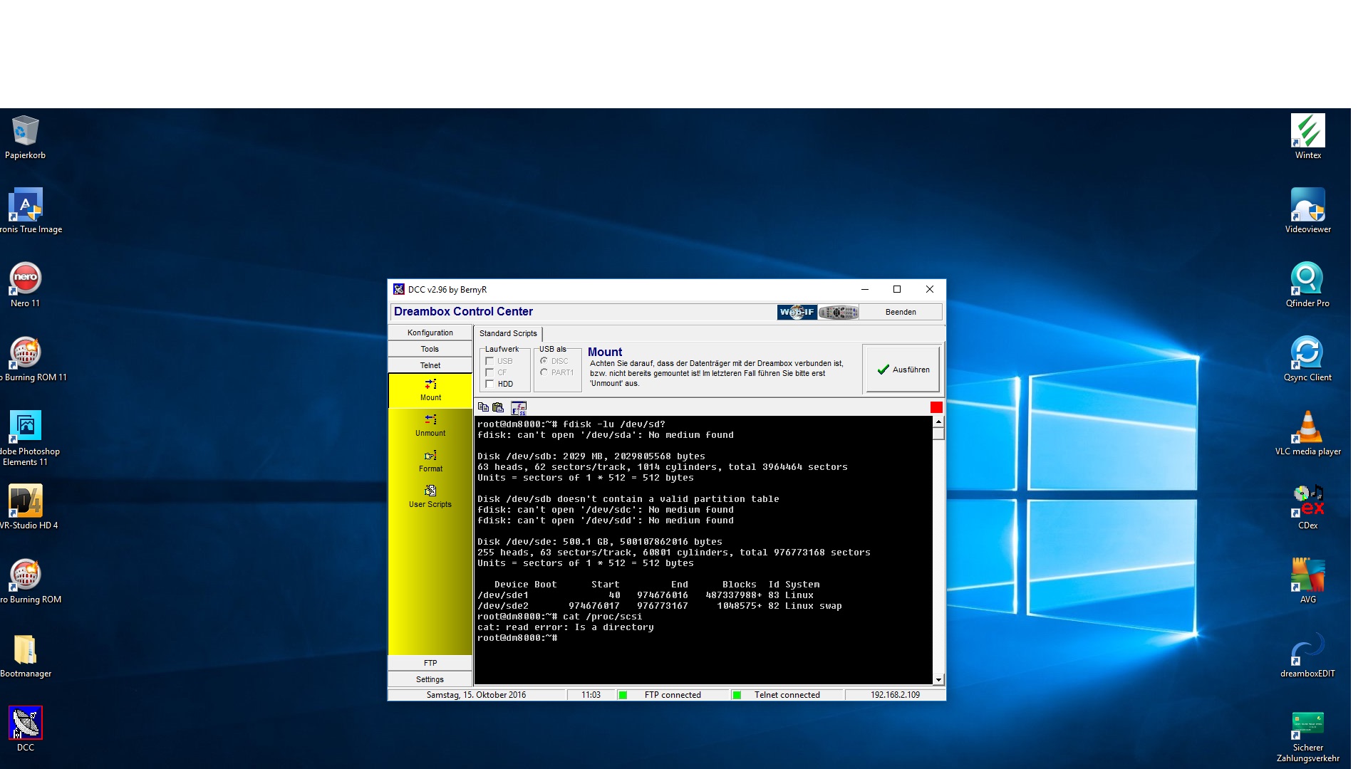

    • da sind zwei Platten sichtbar
      /dev/sdb (2TB) und /dev/sdc (500GB)
      die 2TB Platte hat keine Partiton(en) (mehr) - war das immer so? Sollte die nach /media/hdd gemountet werden?

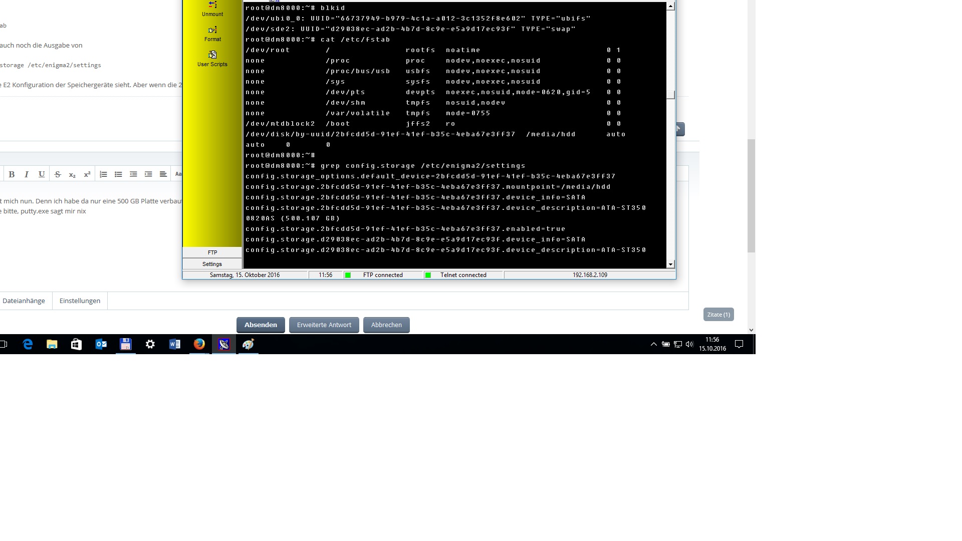

      poste auch mal den Inhalt der fstab und die Ausgabe von blkid - ich vermute, dass die Partitonen der 2TB Platte gelöscht wurden, ausser du hast immer auf das RAW Device geschrieben, aber da ist kein Filesystem drauf ...
      Verwende aber bitte putty.exe, die Ausgabe dann einfach mit der Maus markieren=kopiert und dann hier als CODE einfügen ([Strg]+[V])
      blkid
      cat /etc/fstab
      und vielleicht auch noch die Ausgabe von
      grep config.storage /etc/enigma2/settings
      damit man die E2 Konfiguration der Speichergeräte sieht. Aber wenn die 2TB zuvor Partionen hatte, sind die Daten weg und eine Wiederherstellung wäre zwar u.U. möglich, aber nicht ganz so einfach

      Sie es aussieht, ist das filesystem der Datenpartition der Platte hinüber. Die UUID der Partition war wohl mal 2bfcdd5d-91ef-41ef-b35c-4eba67e3ffs37, über diese UUID sollte die Platte über die fstab bzw. Enigma2 Konfiguration gemountet werden.
      lt. Ausgabe von blkid gibt es diese UUID aber nicht (mehr)
      versuch mal die Partiton manuell über den Gerätenamen zu mounten

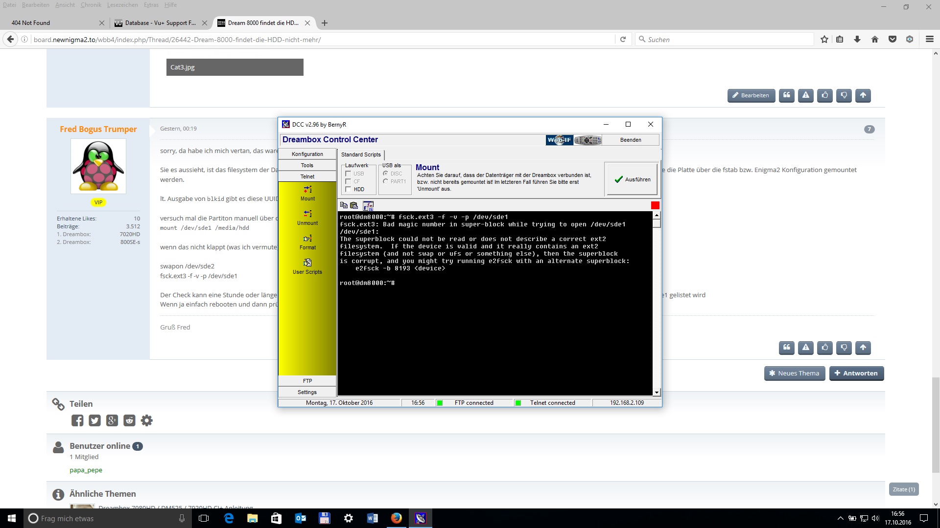

      wenn das nicht klappt (was ich vermute) versuch' mal das Filesystem manuell zu reparieren (Swap vorher aktivieren)
      swapon /dev/sde2
      fsck.ext3 -f -v -p /dev/sde1
      Der Check kann eine Stunde oder länger dauern, wenn er ohne Fehler durchläuft, mit blkid überprüfen, ob die UUID 2bfcdd5d-91ef-41ef-b35c-4eba67e3ffs37 unter /dev/sde1 gelistet wird
      Wenn ja einfach rebooten und dann prüfen ob die Platte gemountet ist

      Wie der tolle Screenshot zeigt, da geht nix mehr. Ich bin sehr traurig. Heisst das die Platte neu formatieren? Oder soll ich sie mal ausbauen uns schauen ob man die am PC lesen kann.
      Aber die Idee wäre auch einfach mal das Image neu aufzuspielen. denn wie du an den ersten Screenshoots gesehen hast stimmt ja das ganze Verzeichniss nicht mehr überein.
      Was denkst du? was wäre der beste Weg?

    • wie es aussieht, hat es das Filesystem koplett zerschossen.
      Du müsstest jetzt die Liste der alternativen Superblocks haben, um eventuell das Dateisystem reparieren zu können. Die Liste wird beim Erstellen des Dateisystems angezeigt - was natürlich niemand speichert ...
      Die Superblocks könntest du veilleicht unter Linux am PC mit dem Program dumpe2fs auslesen und dann versuchen mit einem alternativen Superblock das Dateisystem bzw. die Daten zu retten. Jedenfalls wird es jetzt schon knifflig - wenn es überhaupt gelingt die Daten wieder herzustellen.
