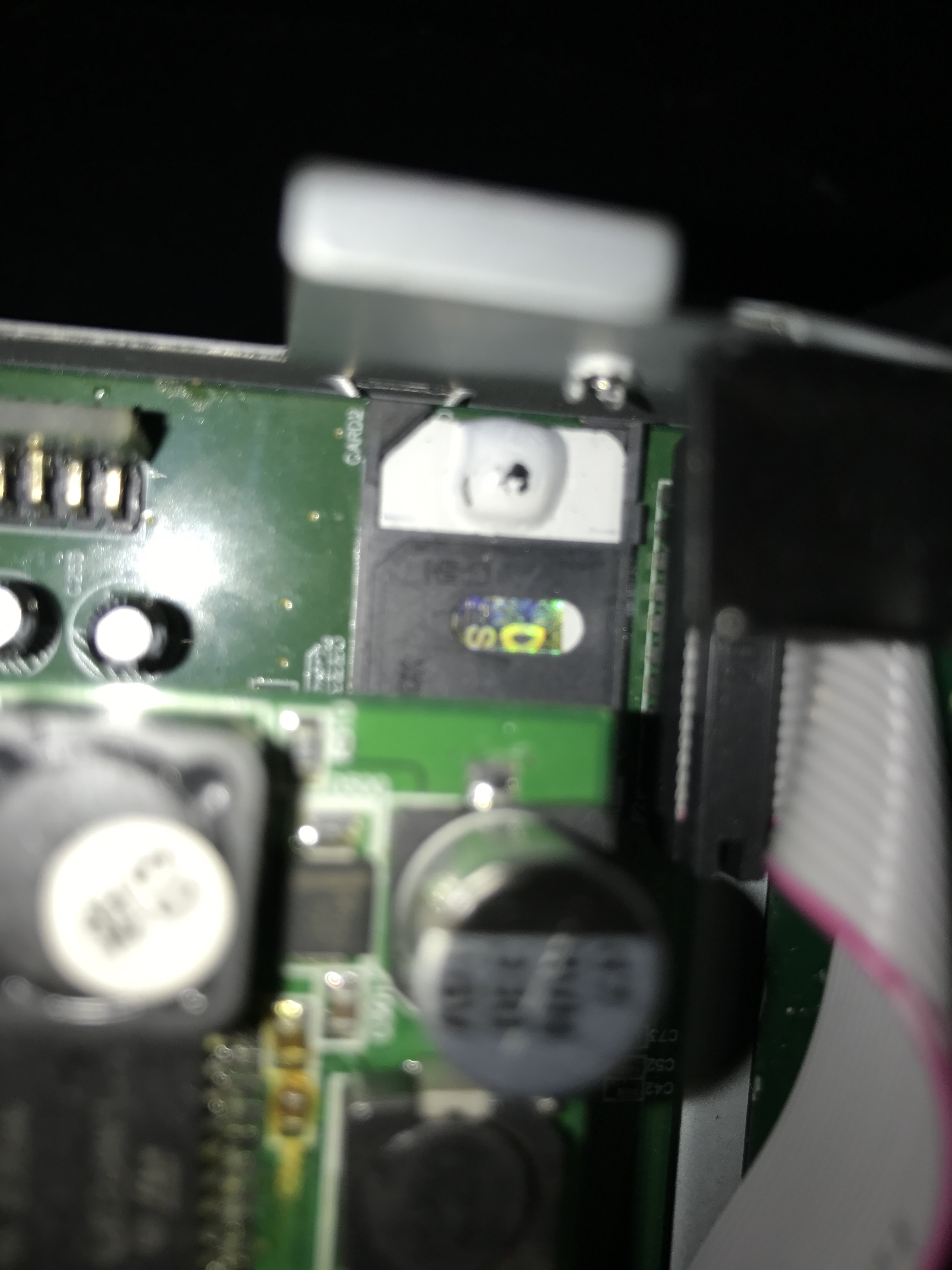

    Habe die Box jetzt mal aufgemacht
    nicht leitenden Folie ist auf der Rückseite des Modems auch drauf spricht also auch für original.
    Es sind jedoch auch 2 Merkmale die für ein Clone sprechen könnten:
    1. Es sind nicht diese Dicken Blechschrauben sonden die mit dem Feingewinde
    2. Auf der Platine steht nicht nur 800REV sondern DM800REV
    die beiden Punkte würden für ein Clone sprechen aber alle anderen aus diesem Link
    wiki.blue-panel.com/index.php/…on_DM800_HD_PVR_zu_Clonen
    sprechen für eine originale.

    1. Diese uralten Gemini Images lassen sich scheinbar auch mit dem alten ssl installieren aber er bleibt beim booten immer hängenBearbeiten
    SIM siehe Bild im Anhang hoffe das reicht
