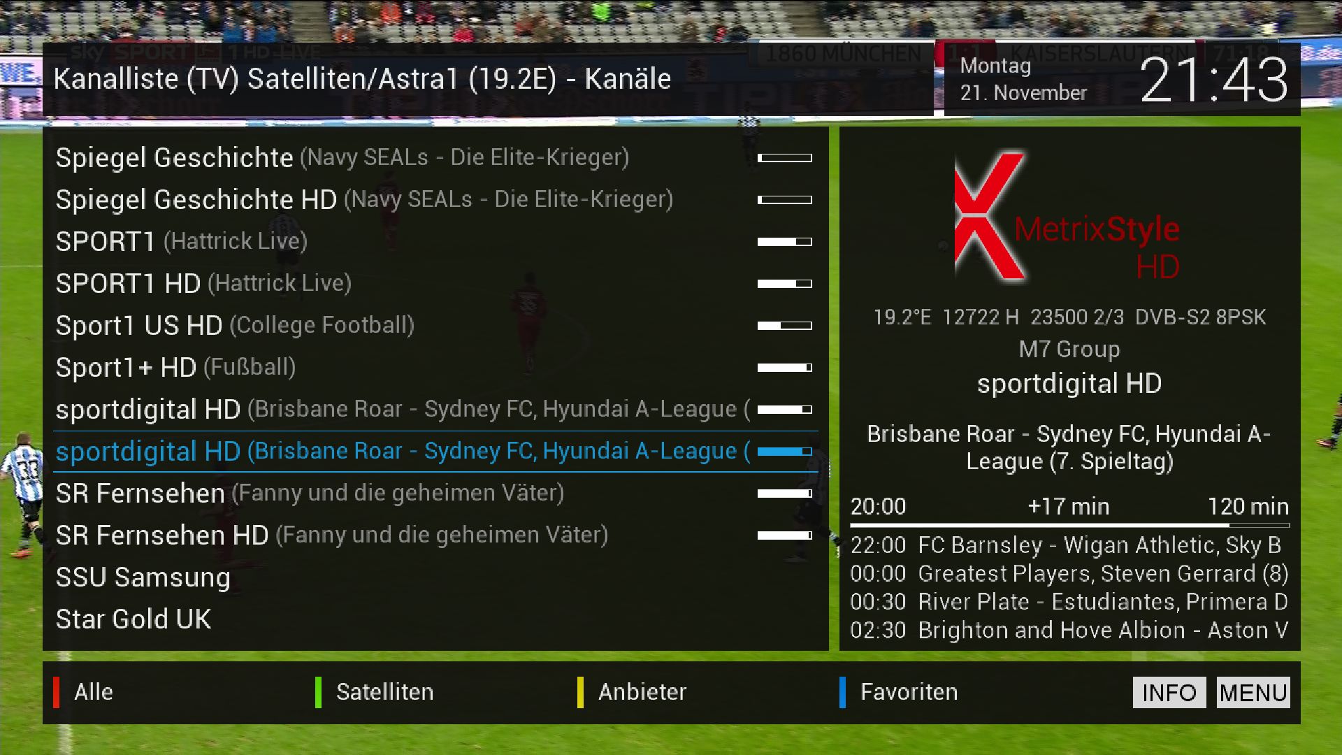

      Zuweisung ist gemacht, passiert aber nix, bleibt dunkel. Mir ist aufgefallen, dass der sportdigital Sender 2 mal gefunden wird, ich weiß aber nicht welchen ich benutzen muss.

    • in SD gibt es den nicht ( obwohl die Qualität es Bildmaterials manchmal schlechetr als SD ist X/ ) ... und wie schon erwähnt 2x .
      Nur der selectierte geht ( Im TV oder mit dem ACL ) auf.
        304,59 kB, 1.920×1.080, 458 mal angesehen
    • gutemine hat die Lösung gebracht, down grade des Helferleins auf die version r9 machte den Sender hell. Habe auch die m7group zugewiesen.
