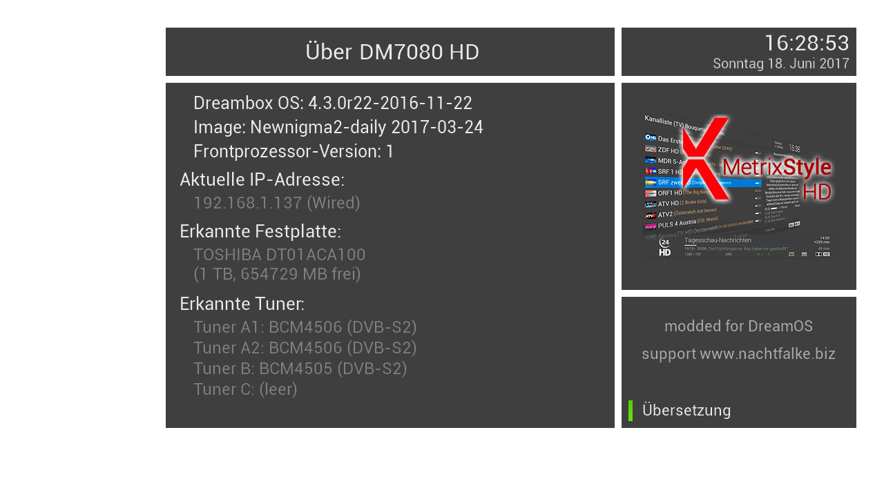

Habe seit gestern auch OE2.5 drauf. Dabei ist mir folgendes aufgefallen.
Mit dem SKIN "NUKE.FHD" funktioniert der Satloader nicht. Die Einstellungen werden nicht angezeigt. Wenn ich auf den SKIN "newnigma2-HD" umstelle geht alles.
Dann habe ich auf dem Android Handy "DMSatFinder" Installiert. Mit der OE2.2 hat da noch alles funktioniert. Nach der Umstellung auf OE2.5 kann ich die Kanäle nicht mehr umschalten.
Kennt ihr das Problem schon und kann man da was machen?
