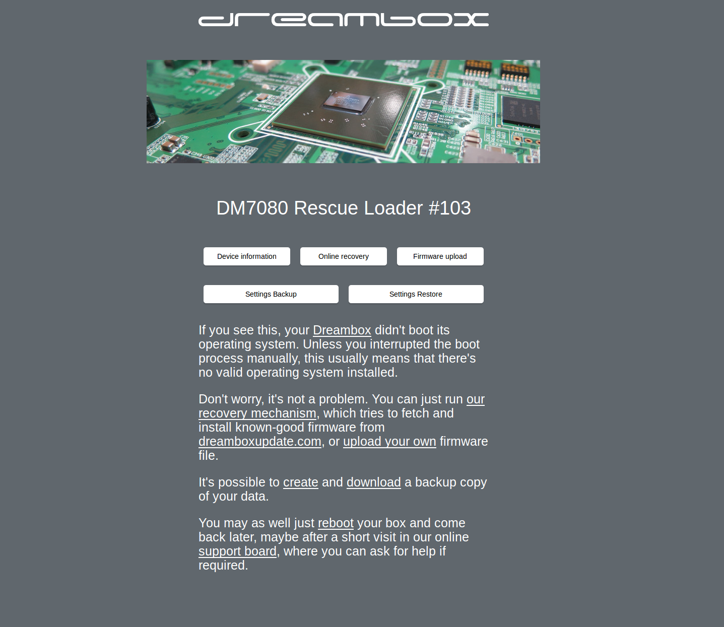

      sooo, gerade einen Test gemacht mit folgender Ausgangssituation ...
      ... auf der 7080 lief schon ein NN2 OE2.5 und der rescue loader ist 103
      1. Start in den Wartungsmodus
      2. flashen eine aktuellen NN2 Images über den rescue loader
      3. reboot, und Box bootet bis zum Einstellungswizzard
