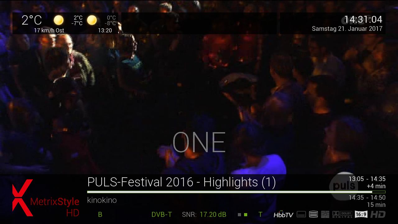

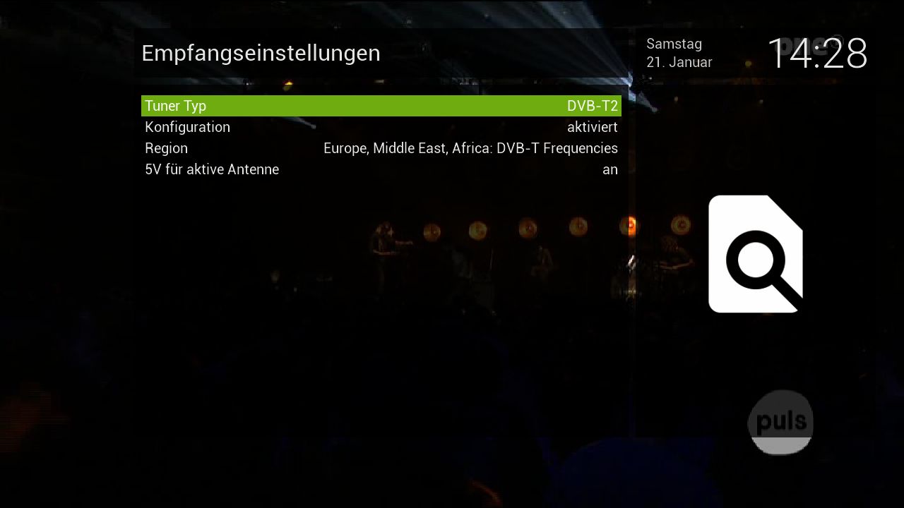

So, mal ersten Test mit DVBT2 gemacht. Sendersuchlauf gemacht, finde aber nur DVBT, kein DVBT2. Bin hier im Rhein-Main Gebiet, hier sollte es schon DVBT2 geben laut Übersichtskarte von Freenet. Mach ich einen Denkfehler? Finde ich nur DVBT2 Sender wenn ich das Modul drin habe (ist bestellt, dauert noch)? Oder sind meine Tunereinstellungen falsch?
Ist die Region wirklich richtig ??!!
Würde ich mal prüfen
DVB-T2 läuft ja auch ohne Modul zumindest die ARD und co. in HD und auch die Privaten da bislang ja gar nicht verschlüsselt wird doch erst ab Marz oder...Config Receiver Standort 1: DM900UHD ; DM820HD ; Vodafone Kabel; Server: Raspberry Pi 3; Nas: Synology DS620 Slim 10TB
Config Receiver Standort 2: DM900UHD ; DM525HD; DM520HD; Orbit 13,0;16,0;19,2,;23,5 -
Ja, dachte auch es sollte eine Region Europe....DVBT2 geben. Gibt's aber nicht. Nur Europe.... , Iceland & Australia in DVBT und Europe .... in DVBC. Was mach ich falsch? Bitte um Hilfe, evtl. eine angepasste satellite.xml (oder wie immer das Ding für DVBT2 heißt).
Was bekommst du denn wenn du hier deine PLZ eingibst ?
dvb-t2hd.de/empfangscheck -
erstens brauchst du bei einem T2 Tuner eine terrestrial.xml und keine sattelites.xml - zu finden untern /etc/tuxbox.
Zweitens sind das eh nur wenige Frequenzen (nicht umsonst wird h265 als Kompresion verwendet um möglichst viel drauf quetschen zu können), die man einfach bei der Manuellen suche gemäß seinem Empfangsgebiet eingibt ...
