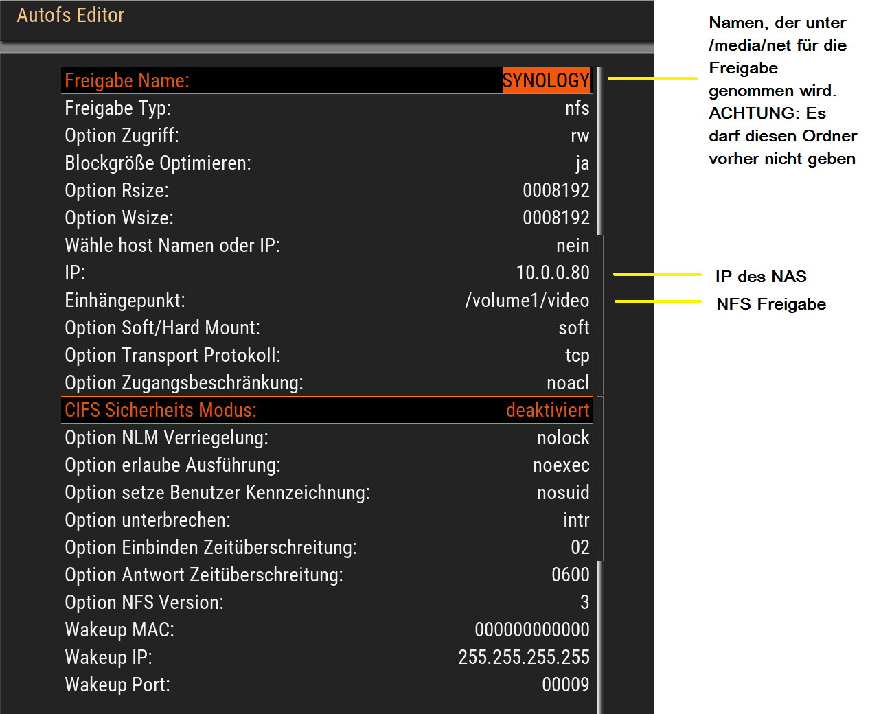

    • Teddy schrieb:
      Blaube Taste -> NewNigma2 Services -> Bearbeite auto.netweork... Autofs -> (blaue Taste) neu hinzufügen -> ausfüllen -> (grüne Taste) neu hinzufügen.
      Also ich bekomm den Mount damit nicht hin.
      Keine Ahnung was ich da alles eingeben muss.
      Ich finde nichtmal das Eingabefeld für die IP des Servers...
      Gibts dafür ne Anleitung?

    • Hallo Wissende,
      Ich habe auch so meine Probleme beim Mounten. Ich habe das nach
      Anleitung händisch versucht aber wahrscheinlich etwas mit den Pfaden
      durcheinander gebracht.
      showmount -e 192.168.0.2 zeigt:( 192.168.0.2 ist mein NAS Synology DS216play )
      /volume1/DBOX
      /volume1/DVD
      /etc/automaster.de/auto.dreambox Inhalt=
      DM7080HD -fsttype=nfs,vers=3,timeo=300,rw,soft,tcp,retry=0 192.168.0.2 volume1/DVD
      ( vers=3 habe ich hinzugefügt, da es ohne Probleme gab. Das timeo=300
      habe ich hinzugefügt weil die Box einen green Screen bringt wenn der NAS
      noch nicht startklar ist aus dem Standby hochzufahren)
      /etc/automaster.de/dreambox.autofs Inhalt=
      /media/dreambox /etc/automaster.d/auto.dreambox --ghost --timeout=200
      autofs gibt folgende Fehlermeldung (ist aber gestartet):
      mount_autofs_indirect: failed to read map for /media/dreambox
      handle_mounts: mount of /media/dreambox failed!
      master_do_mount: failed to startup mount
      Ich möchte von NAS Volume1/DVD nach /media/dvd mounten
      und das Verzeichnis volume1/DBOX nach media/dbox mounten
      NAS hat die IP 192.168.0.2
      Verzeichnisse existieren
      OE 2.5
      Kein NFS Server Plug in auf der Box DM7080HD
      OS = 4.3.0r26-2017-01-10
      Newnigma2-daily 2017-02-07
      Ich denke ich habe irgendwas mit den Pfaden durcheinander gebracht.
      Was ist hier alles falsch ??
