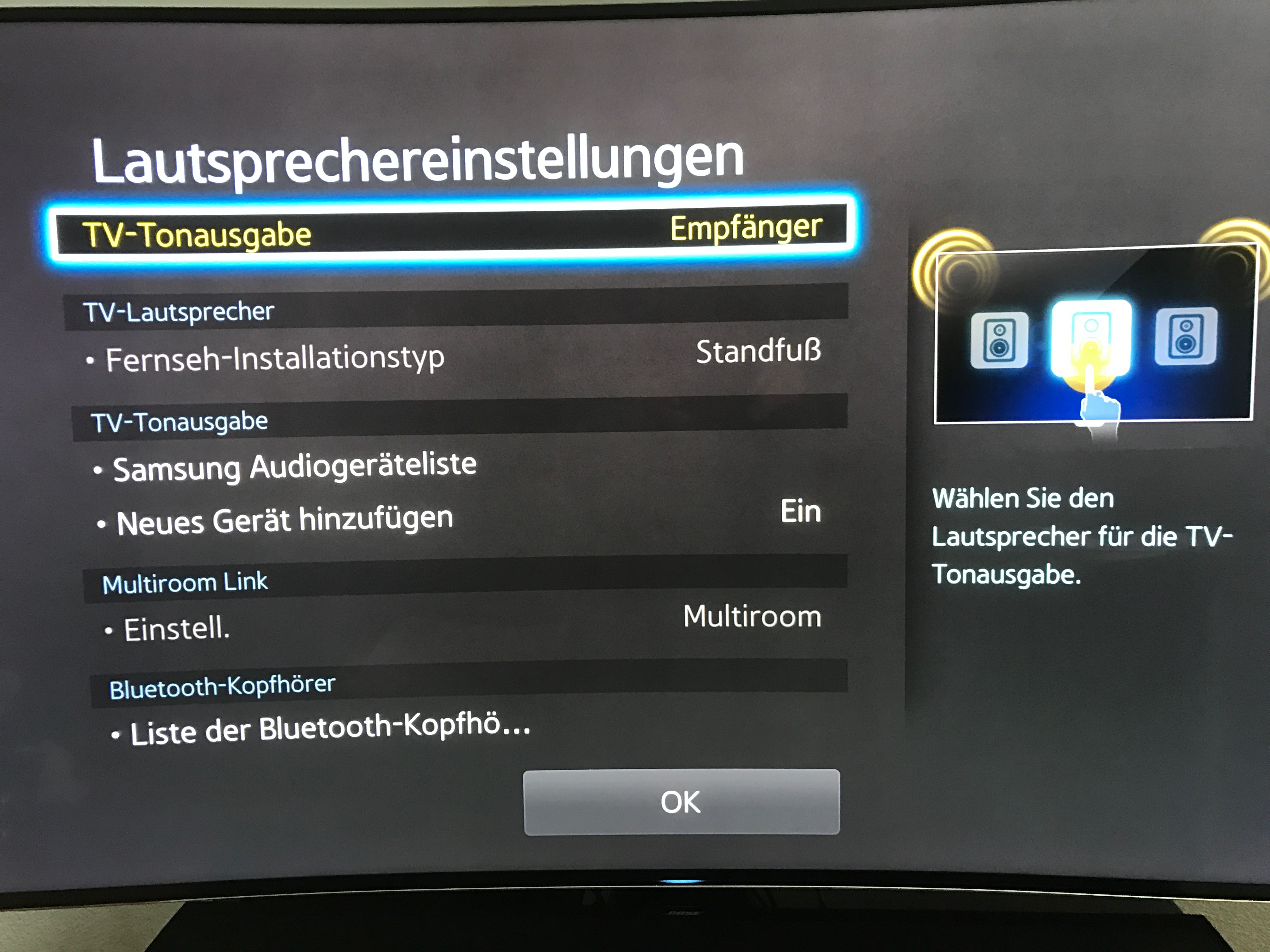

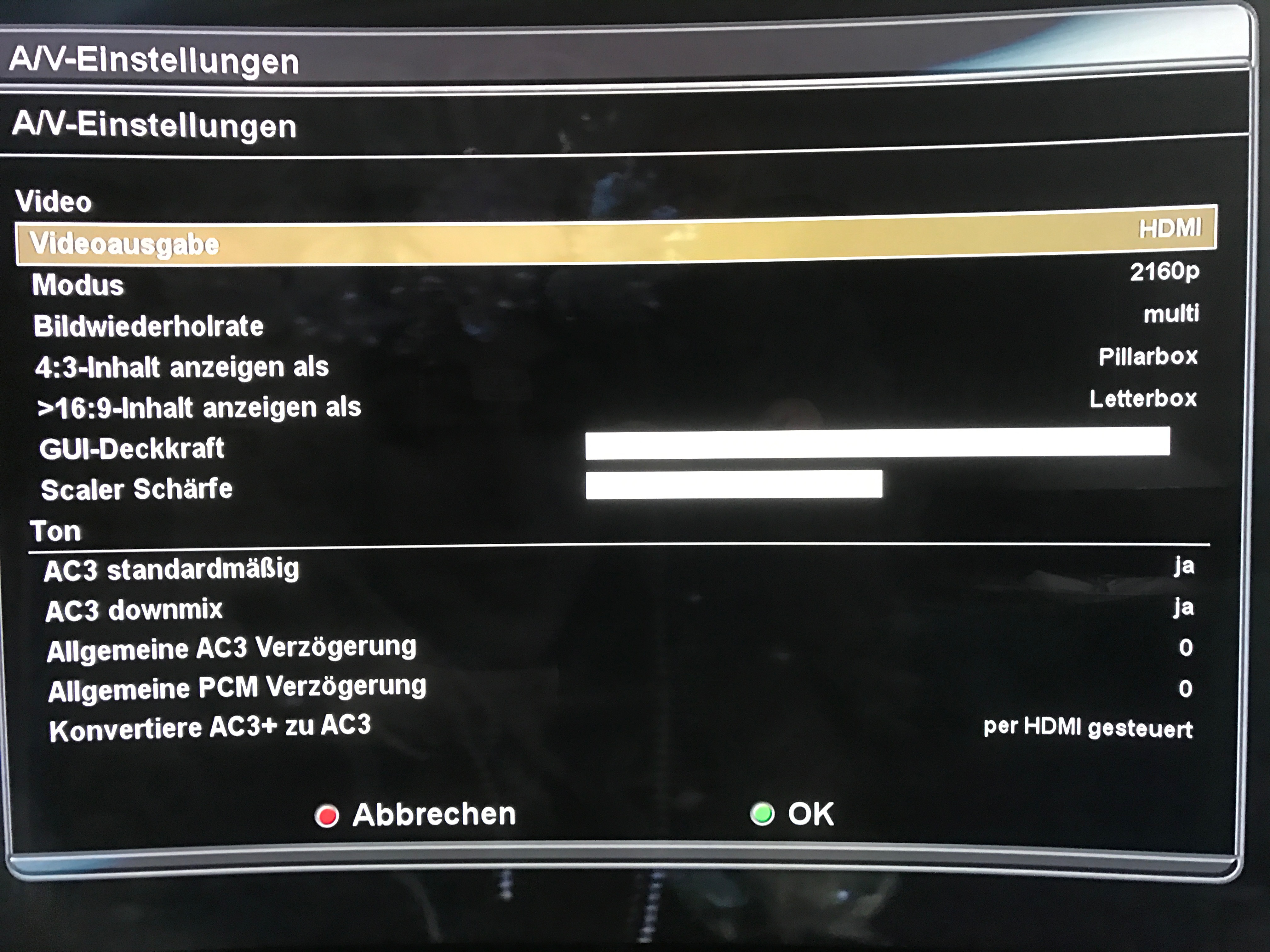

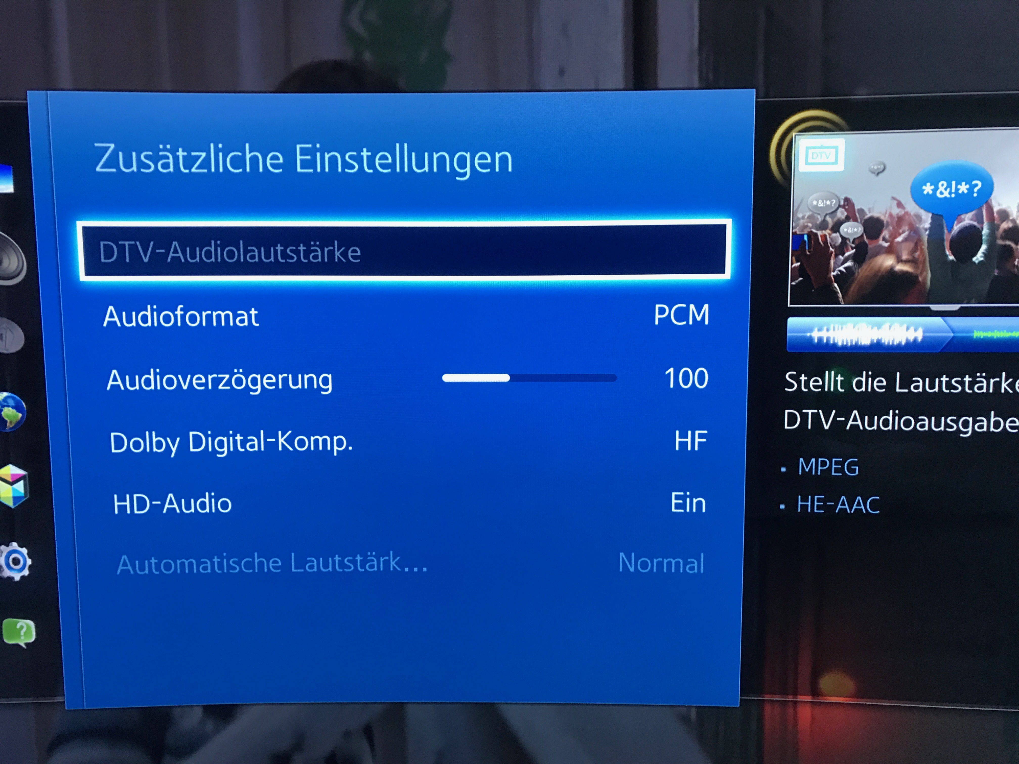

board.newnigma2.to/wbb4/index.php/Attachment/33151/board.newnigma2.to/wbb4/index.php/Attachment/33153/board.newnigma2.to/wbb4/index.php/Attachment/33152/Das sind die vom Fernseher und von der Box
füge die Bilder noch mal richtig ein, so können wir sie nicht sehen
ja so ist besser ...

schau mal am TV nach HDMI ARC, dort muss dann die Bose angeschlossen werden.
da steckt er ja
vielleicht liegt es an den TV Einstellungen?

ja, aber den AC3 Downmix kannst du dann ausschalten oder ist er ausgeschaltet?
Wenn der TV AC3 nicht durchschleift hast dann auch keinen Ton. -
AC3 Downmix ist eingeschaltet
