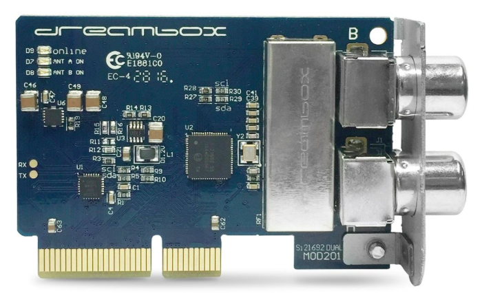

    • es bringt wenig wenn ihr staendig was wuenscht was halt nicht so ist.
      wenn du es unbedingt haben willst und immer nur c+c oder t2+t2 verkabeln dreh den tuner um und zuecke den loetkolben, mit einer drahtbruecke ist das in 2min erledigt
    • @gutemine
      Welche PINs soll ich verbinden. Wahrscheinlich muss ich die Abschirmungen wegnehmen :(

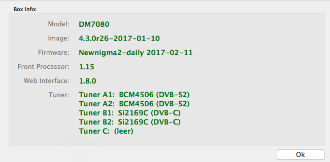

      Gibt es ein Tool um die Seriennummer/Firmware (etc.) aus die DVB-C/T2 Dual/TWIN Tuner auslesen kann. Auf den Tuner ist gar kein Kleber mit irgendwelche Nummer, nur die fixe nummer auf die Platine. Ich kann nur unterstehendes mit iDreamx auslesen
      Mit freundlichen Grüssen
      Gérard Dirks
