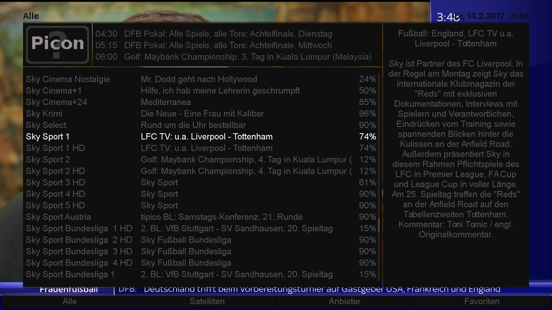

    • Ich hab in SD nur Sky Bundesliga 1. In HD Sky Bundesliga 1 bis 4.
      In SD Sky Sport 1 und 2, in HD Sky Sport 1 bis 5.

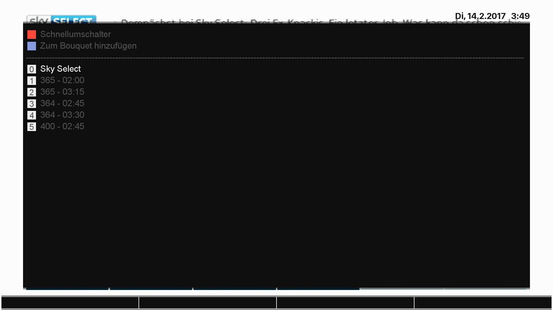

      Eventuell kann man die nur mit subservices.xml und dann mit grüner Taste und nur bei Übertragungen anwählen.
      Ich sehe gerade, ich hab nur Sky Select 1 SD.
      Wenn ich da grün drücke, kommen 5 Sky Select Sender.
      Dann ist das so.

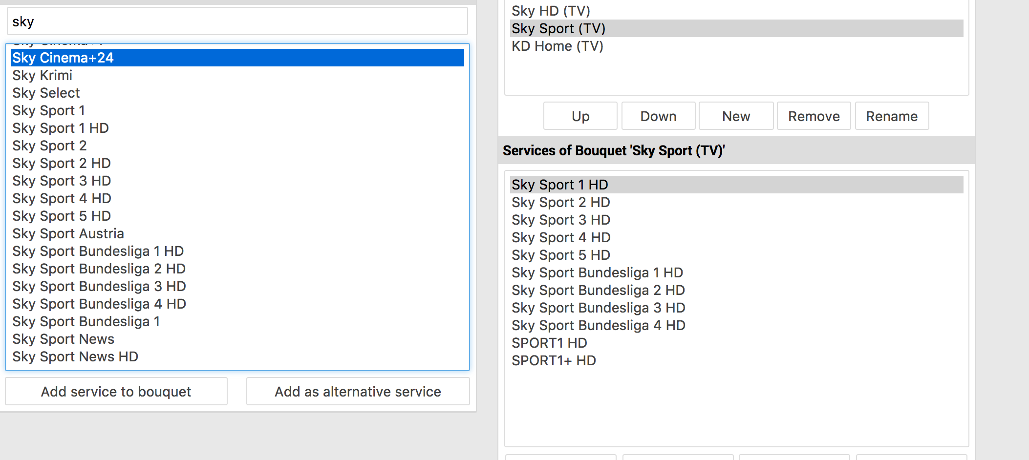

      Du kannst aber auch das WindowsTool DreamboxEdit nehmen. Unter Data sind alle aufgeführt. Die dann in die Senderliste.
