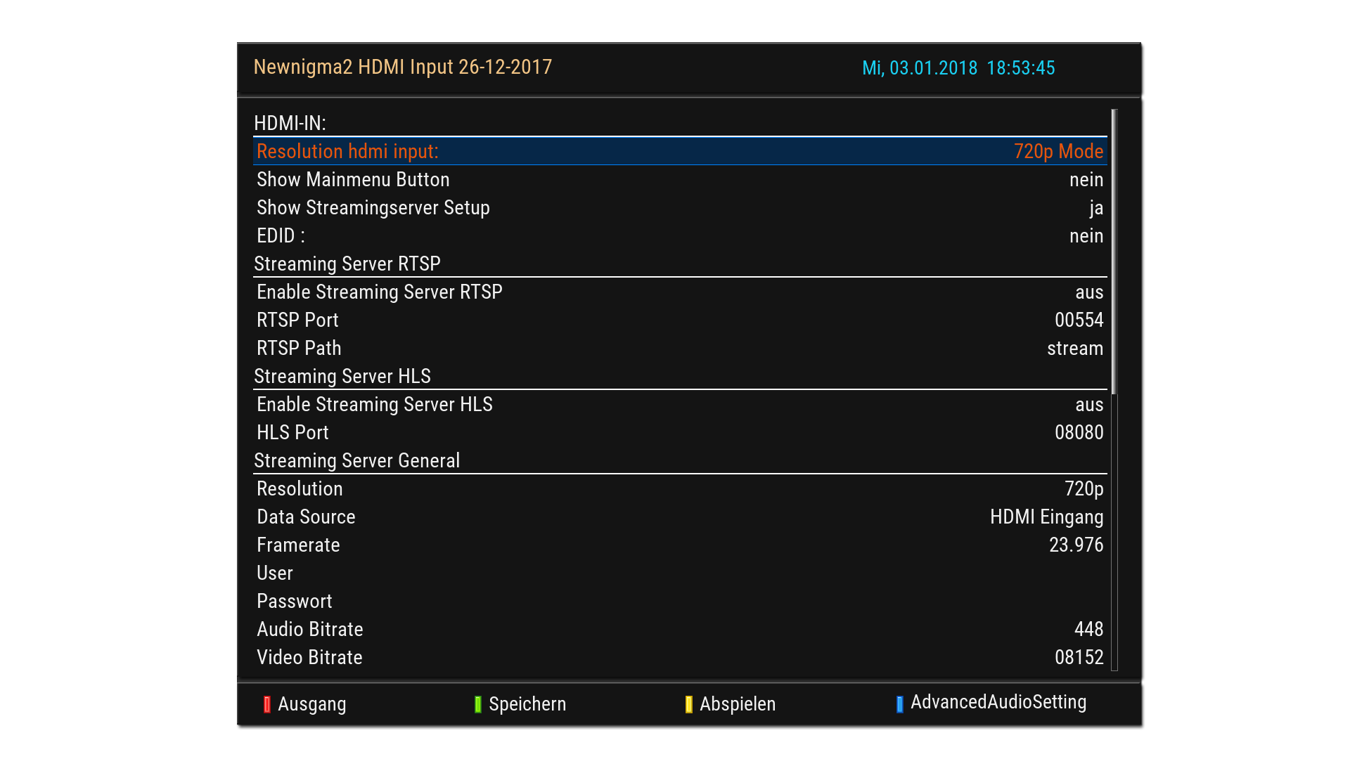

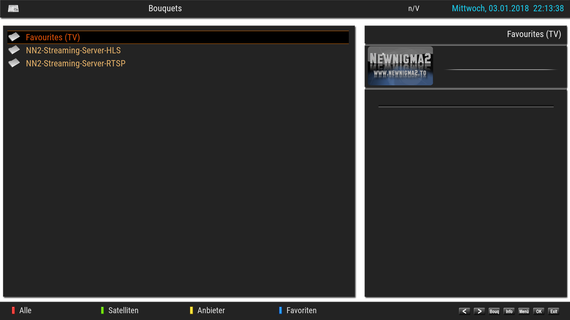

Hallo. Wie bekomme ich den HDMI Input in die Kanalliste??Hoffe jemand kann mir helfen. Ich habe eine DM900
HDMI Input Plugin
Lies den Titel deines Threads und BENUTZE es, in den Einstellungen MEINES HDMI Input Plugins kannst du aufdrehen das es als Kanal in den Favoriten auftauchen soll, was aber alles in seinem eigenen Plugin kit und support Thread erklärt ist.
Und nein der Thread ist nicht hier ... -

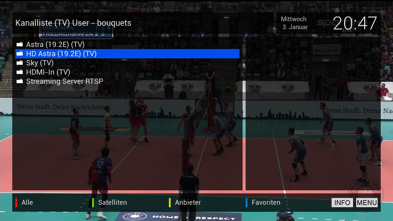

Da dachte ich mir, stecke ich mal das HDMI-Kabel vom Sky+ Receiver mit der Zweitkarte rein, damit ich wenigstens ansatzweise das Gefühl habe, ich könnte Sky1 auf der Dream gucken. Aber Pustekuchen... das blöde Ding erkennt, dass es kein TV ist
Alle anderen Programme (außer halt die von Sky) lassen sich übrigens super übertragen, und die Qualität ist auch gut! -
HDMI splitter kaufen der sich entsprechend positiv dem receiver meldet....dann ist gucken und auch aufnehmen kein problem
Danke für den Tip! Wäre es auch möglich, dass das Plugin es dem Receiver vorgaukelt, oder ist das zu viel Tüftelei?
