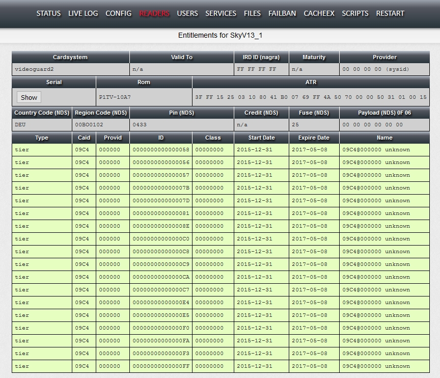

    • Hallo liebe Gemeinde,
      woran erkenne ich denn genau im oscam webif ob die Karte gepairt ist? Ich habe seit Donnerstag 10.03.17 das gleiche Problem.
      Ich hänge mal ein Bild an vom Reader.
      Gruß, Michael.
    • OSCam ABC
      Hier schon mal gelesen? Letzte Punkt ... Payload

    • Vielen Dank für Eure schnelle Antworten.
      Wenn ich das richtig verstehe, sollte meine Karte in dem Fall hell sein.
      Das zeigt mir mein Payload: 0F 06 00 00 00 00 00 00.
      Sehe ich das richtig?
      Gruß, Michael
    • Ich habe da wohl Pech gehabt, die Karte ist gepairt. :(
      2017/03/12 09:08:27 5F7D8B7C r (reader) SkyV13_2 [videoguard2] Decrypted payload
      2017/03/12 09:08:27 5F7D8B7C r (reader) 00 00 00 00 00 00 00 00 00 00 00 00 FF 00 22 02
      2017/03/12 09:08:27 5F7D8B7C r (reader) 00 80 0E 02 00 00 0F 04 00 10 00 00 20 04 00 00
      2017/03/12 09:08:27 5F7D8B7C r (reader) 00 00 25 11 00 00 00 00 00 00 00 00 00 00 00 00
      2017/03/12 09:08:27 5F7D8B7C r (reader) 00 00 00 00 00 2A 04 00 00 00 00 55 01 00 56 08
