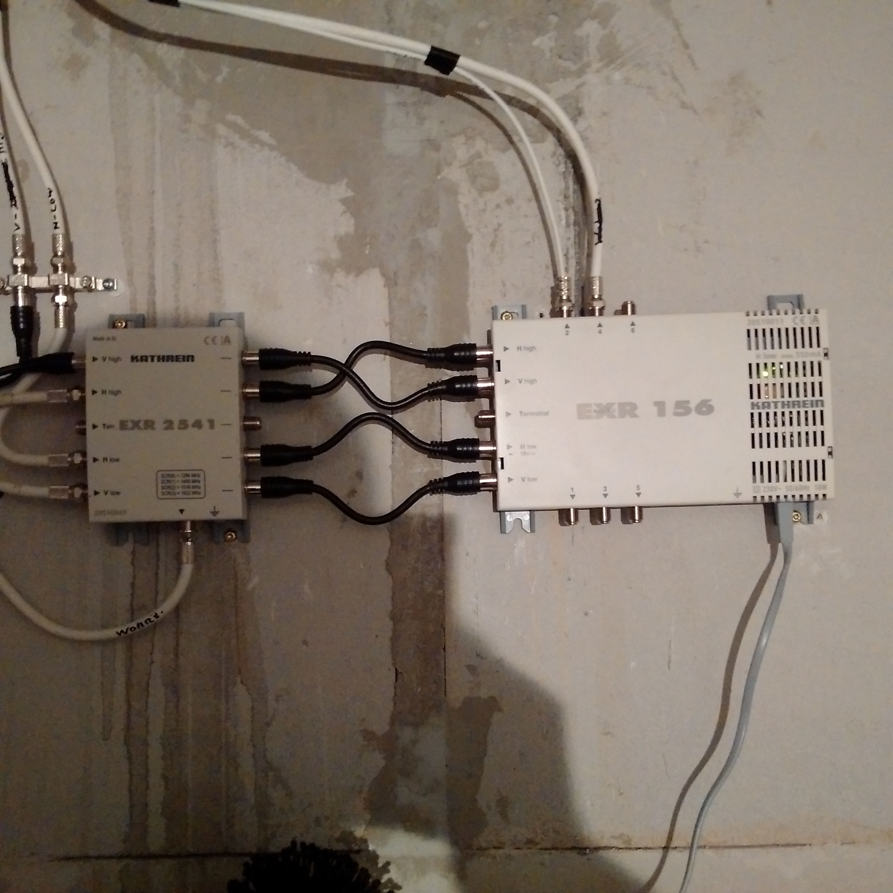

ich möchte meine Dream 7080, mit 2 SAT Tuner und dem OE 2,5 ,mit einer Einkabellösung betreiben.
Installiert haben wir an der Schüssel, von Kathrein UAS 581 und ergänzend die EXR 2541 sowie EXR156. In den Einstellungen der Dream, Tuner A1 erweitert, Unikabel-Matrix Kathrein EXR2541 eingestellt und Tuner A2 verbunden mit A1. Mit dieser Einstellung kann ich alle Programme sehen. Jedoch bei Aufnahme z.B. ARD-HD und Anschauen eines anderen Senders z.B. SAT1, läuft das Bild des Senders ca. 3 Sekunden, dann friert es ein für ca. 3 Sekunden und dann läuft es wieder ca. 3 Sekunden usw. Nachdem ich einen Kathrein UFS 922 angeschlossen habe, funktioniert Aufnahme und Anschauen einwandfrei. Was kann ich tun, damit das Ganze auch mit der Dreambox funktioniert ?
Das gleiche Problem hatte ich auch mit dem OE 2,2.
