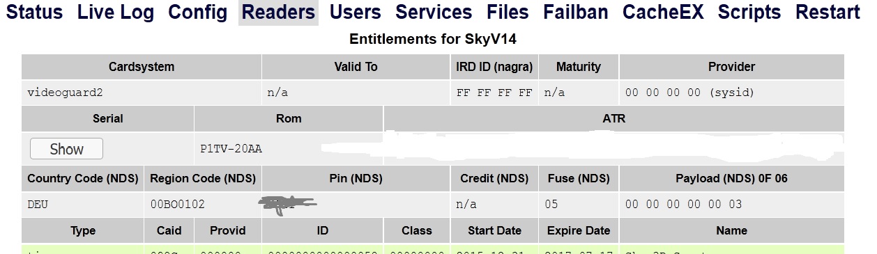

Also entweder passt da was nicht, weil wenn ich auf das i gehe, kommt bei mir cardsystem, valid to, IRD ID usw. Aber leider kein NDS....
3. Zeile, 3. Spalte
Sinnerfassendes Lesen ist laut Pisa Test wirklich ein großes Problem ...
Bei mir steht Zeile 1 Cardsystem, dann Zeile 2 Serial und Zeile 3 Type jeweils am Anfang. In zeile 3 ist die 3. Spalte bei mir Provid
Da steht nirgends NDS -
Wir reden über eine SKY V14? Hast du die in OSCam über config-v14 installiert?
Ja. Hab meine alten Configs genommen, wo sie bis letzten Sonntag lief. Ich hab kein Pin und kein NDS da stehen, also muss ich auch nicht besser lesen können... Irgendwie passt da was nicht. Wenn ich auf Status gehe, heisst es bei mir unter LB Value/Reader - no data
Muss ich auf der dream vielleicht ein anderes Oscam installieren? Ich habe hier Oscan r11234 unstable drauf. -
Ich habe die 11384. Jetzt weiss ich auch nicht mehr weiter.
Bei mir sieht das so aus: -
