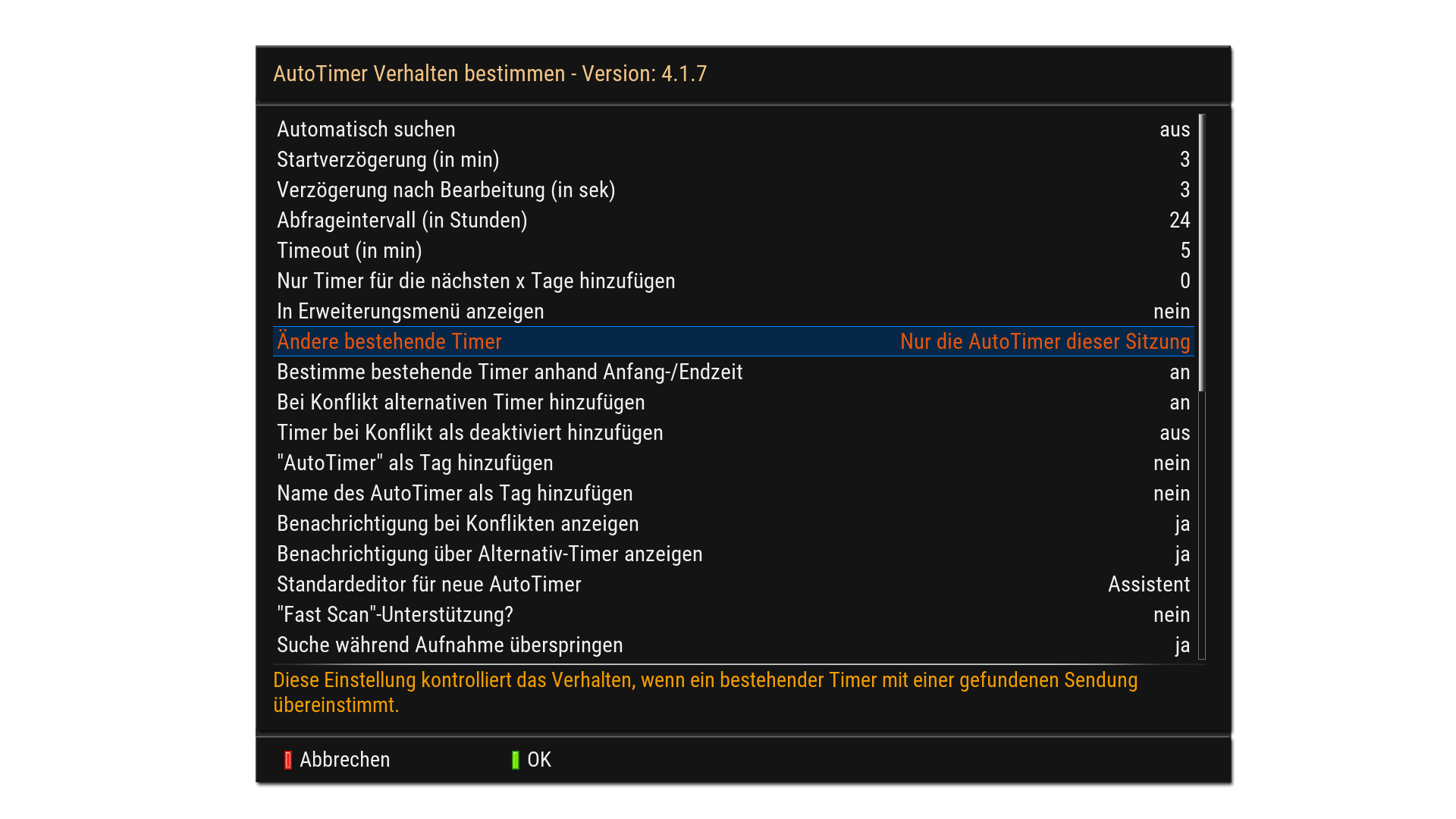

    • Dies hatte ich auch vor ein paar Tagen, bin dann mal in die Autotimer Einstellungen und habe da ein bisschen gespielt und neu gespeichert.
      Seitdem keine Probleme mehr.
      ( Mein Autotimer Suchlauf startet jeden Tag nach dem Epgrefresh )
        94,43 kB, 1.920×1.080, 396 mal angesehen

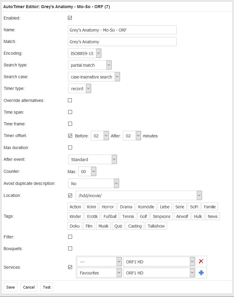

      Ja, ich teile immer fix das zu verwendende Service zu ;) (sh. Screenshot) ...
      Gestern/heute ist gerade "Greys Anatomy" dran. Bei diesen Autotimer-Eintrag gab bisher keine Probleme.

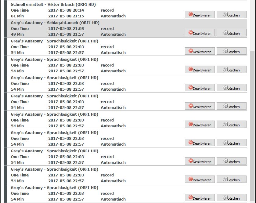

      Ich habe gestern die Timerliste komplett geleert. Heute sind von "Greys Anatomy" für nächsten Montag wieder ettliche Duplikate vorhanden. Allerdings nur von der zweiten Folge um 22:05 Uhr, für die erste Folge um 21:10 wird kein Duplikat angelegt. Komischerweise ist im Test-Log dafür aber kein Eintrag "Skipping an event because of timestamp check" wie bei Events, wo das Duplikat erkannt wird.

    • das Bouquet "Favourites" ist eh mit eingetragen ;) ... das ist ein Anzeigefehler im Autotimer-WebIF, der 2. Eintrag unter Services ist das tatsächlich eingestellte Service :rolleyes: ... hat mich selbst auch schon öfters verwirrt :S

    • der autotimer hat inzwischen ganz komisch reagiert ... es wurden mal ständig duplikate erzeugt oder einfach vereinzelt gar keine einträge obwohl es keinen konflikt gab :cursing: :thumbdown: ...
      nachdem ich mir die standard-timer-einstellungen (nicht die einstellungen des autotimers) angesehen habe, habe ich festgestellt, dass dort noch standardmäßig ein offset (vor und hinter der aufnahme) von je 2 minuten eingetragen war ... diesen offset habe ich nunmehr deaktiviert und schon reagiert der autotimer auch wieder korrekt :) ... vorerst scheint das problem damit gelöst ...
