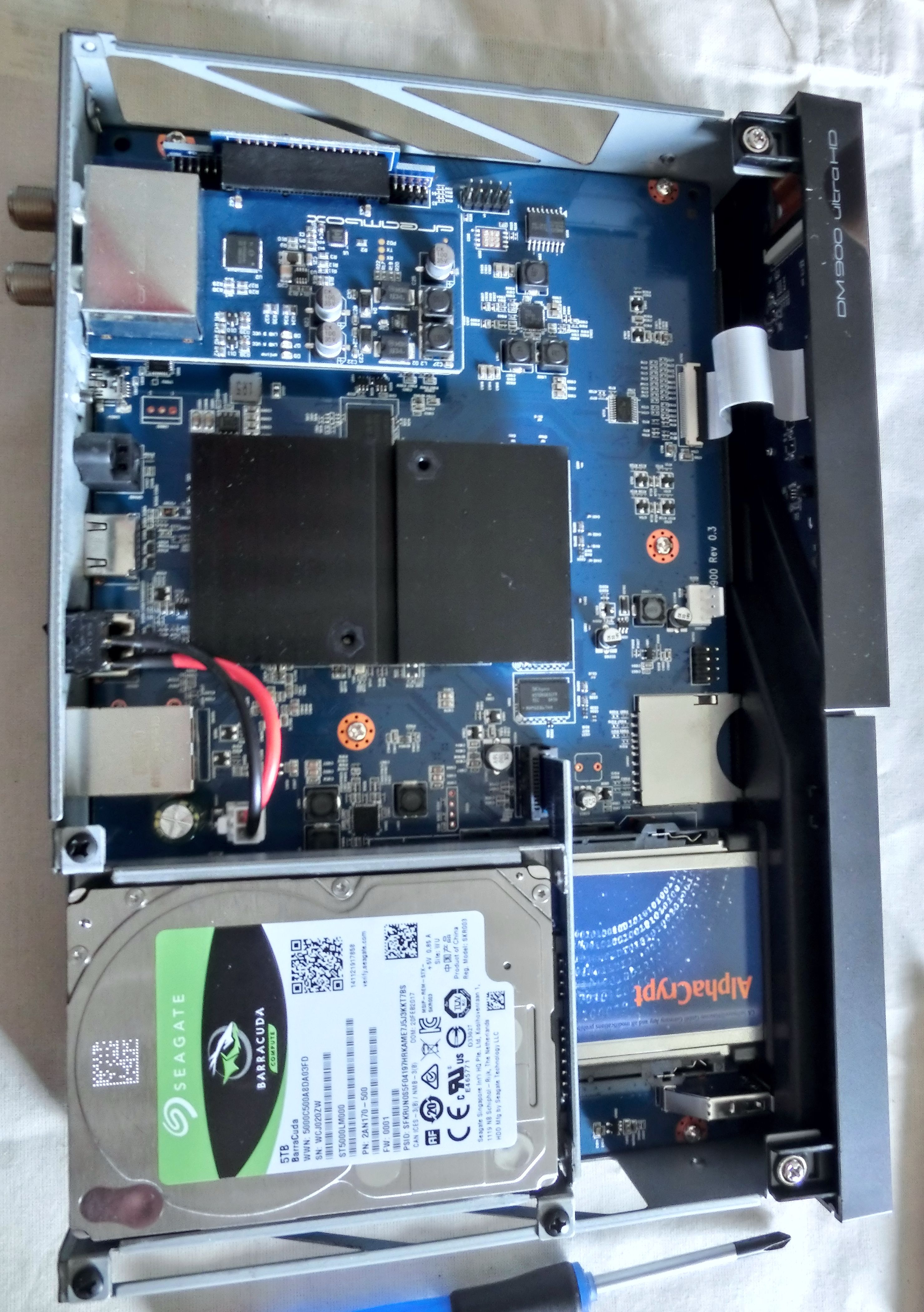

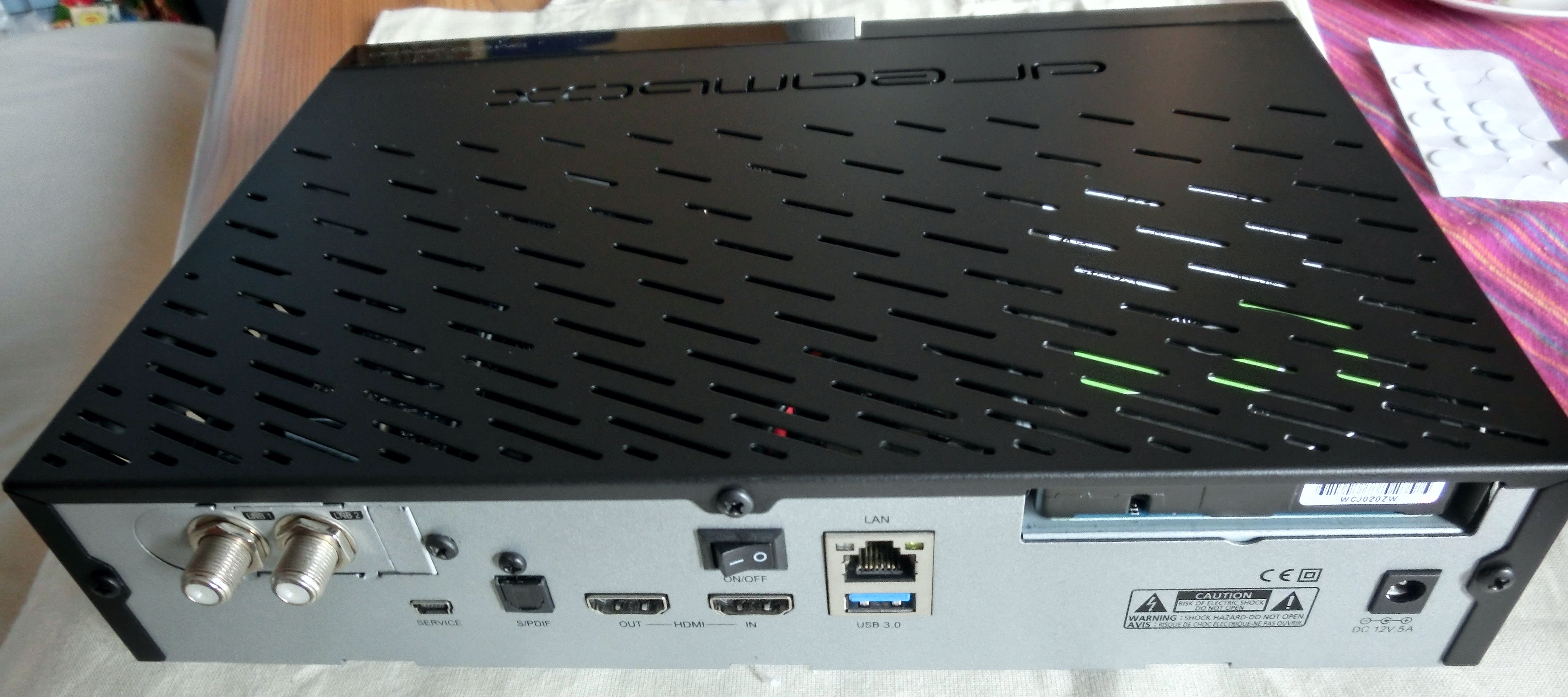

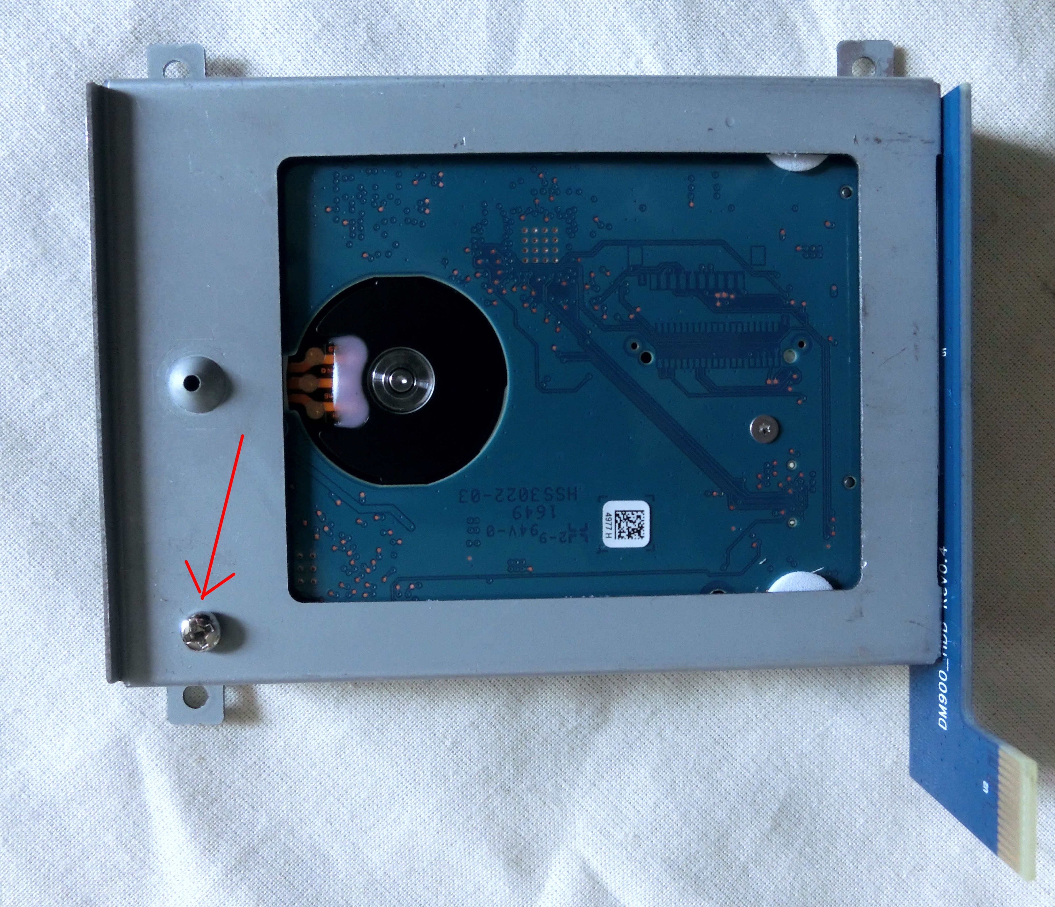

      Hallo, es ist möglich eine 15 mm hohe Festplatte ordentlich einzubauen, jedoch nicht ohne Garantieverlust.
      Ich werde hier Bilder von meinem Umbau einstellen. Da ich seit vielen Jahren sehr gut mit einer DM8000 und 2 TB Speicher fahre, weiß ich, das man mit 2 TB in einer vierköpfigen Familie irgendwann an eine Grenze kommt.
      Deshalb bin ich bei meiner neuen Box für eine sofort Komplettlösung. 5 TB werden sicher über Jahre reichen.
      Leider sind momentan noch keine HDD im Handel, die von der Höhe in den DM900 Schacht passen würden. Deshalb entschied ich mich für den Ein/ Umbau auf eine "große Platte".

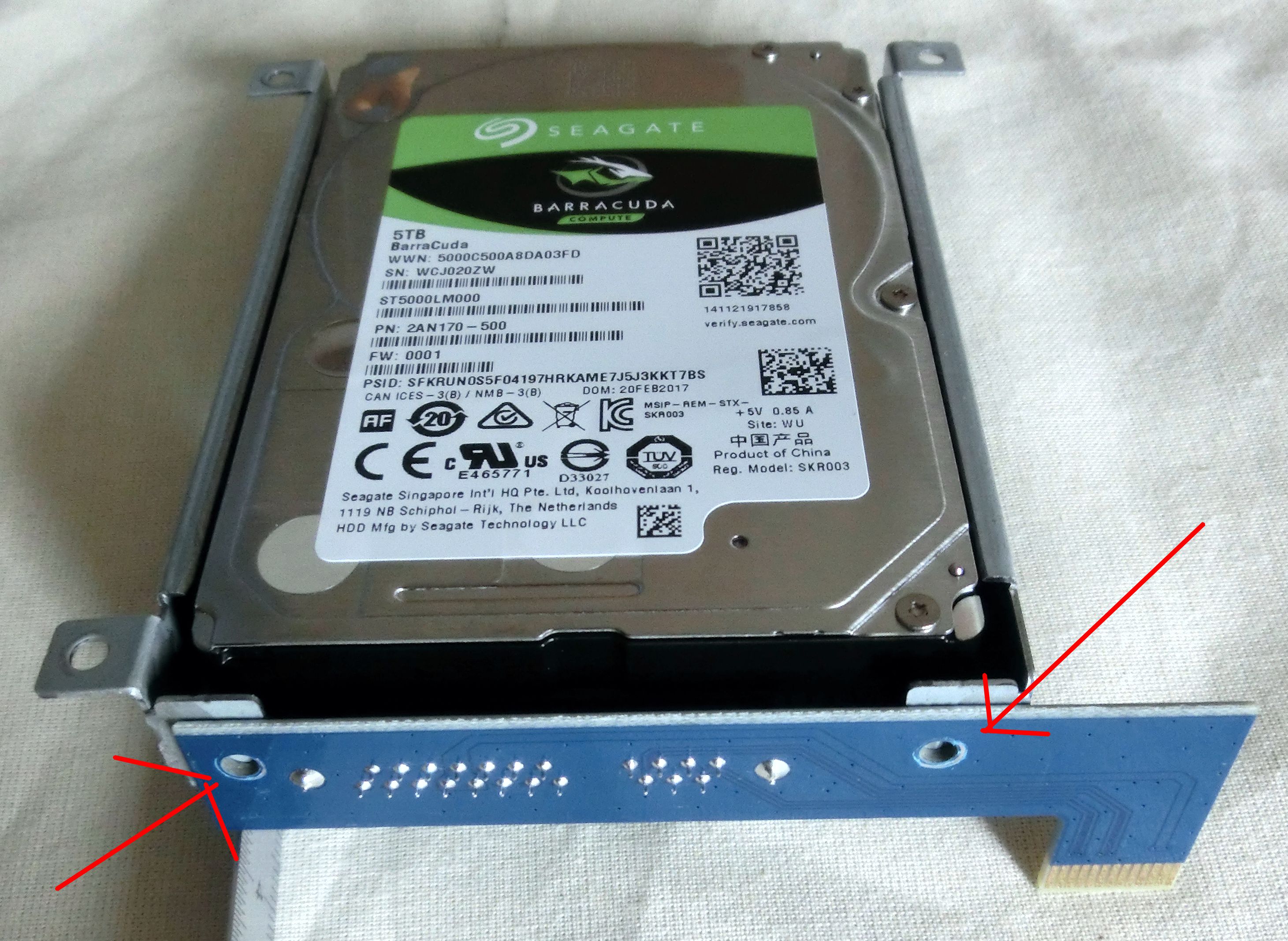

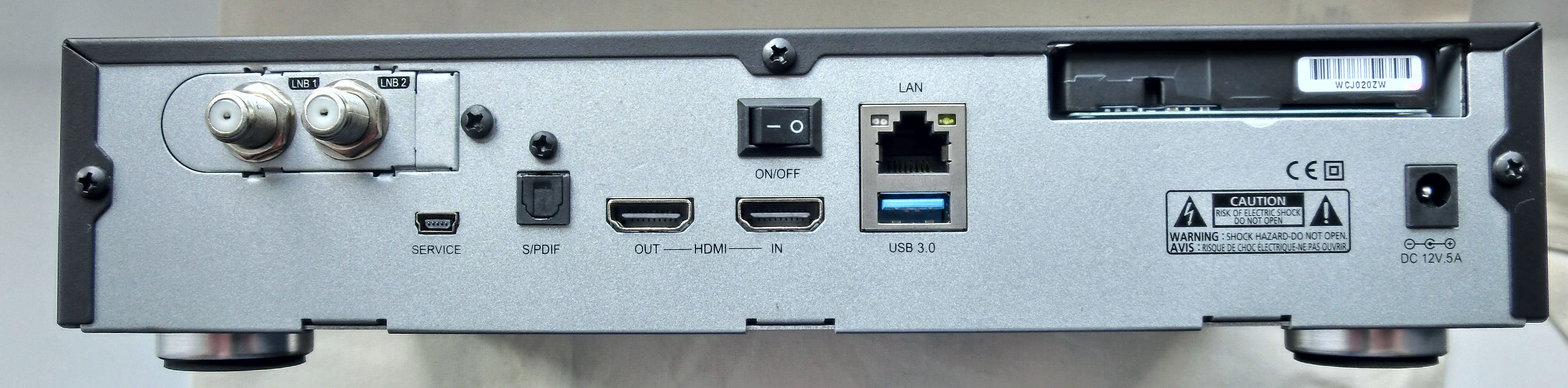

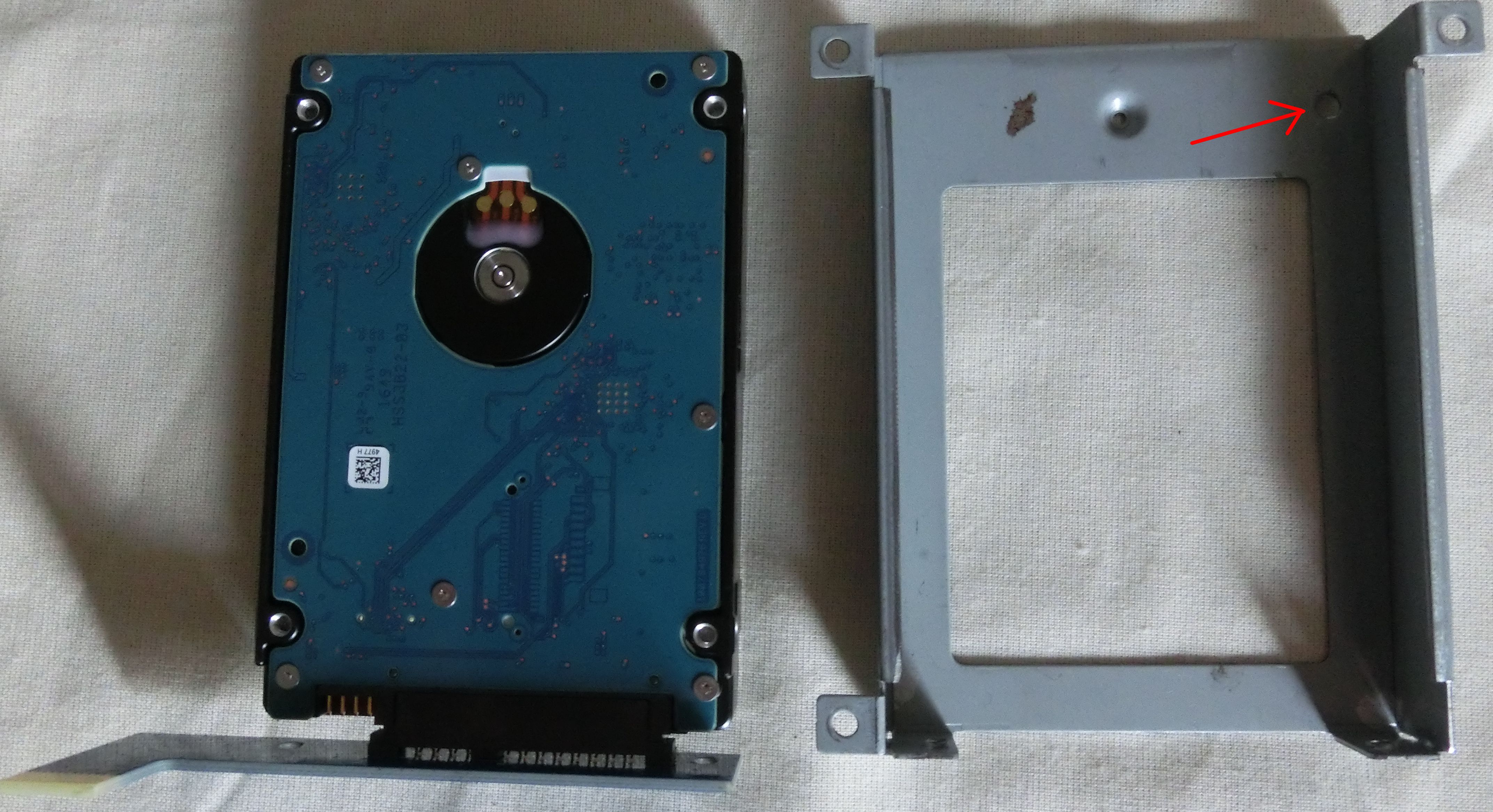

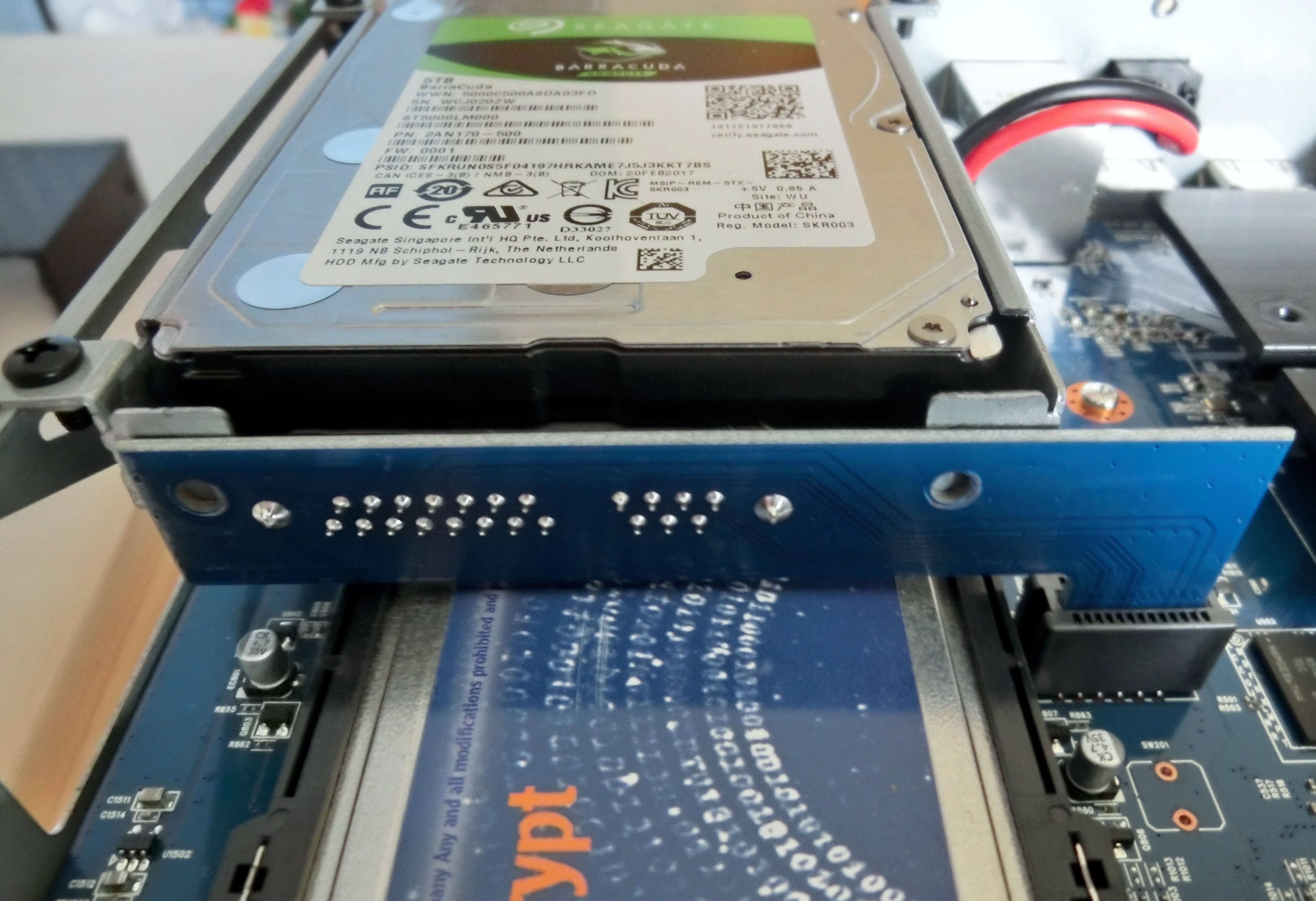

      Der Schlitten muss natürlich raus. Auch die 2 Schrauben, die den Festplatten Stecker am Gehäuseteil halten, muss man herausschrauben.
      Ansonsten steht die Festplatte über dem Gehäuseteil. In die Halterung habe ich noch ein Loch gebohrt, um die Festplatte zu fixieren.

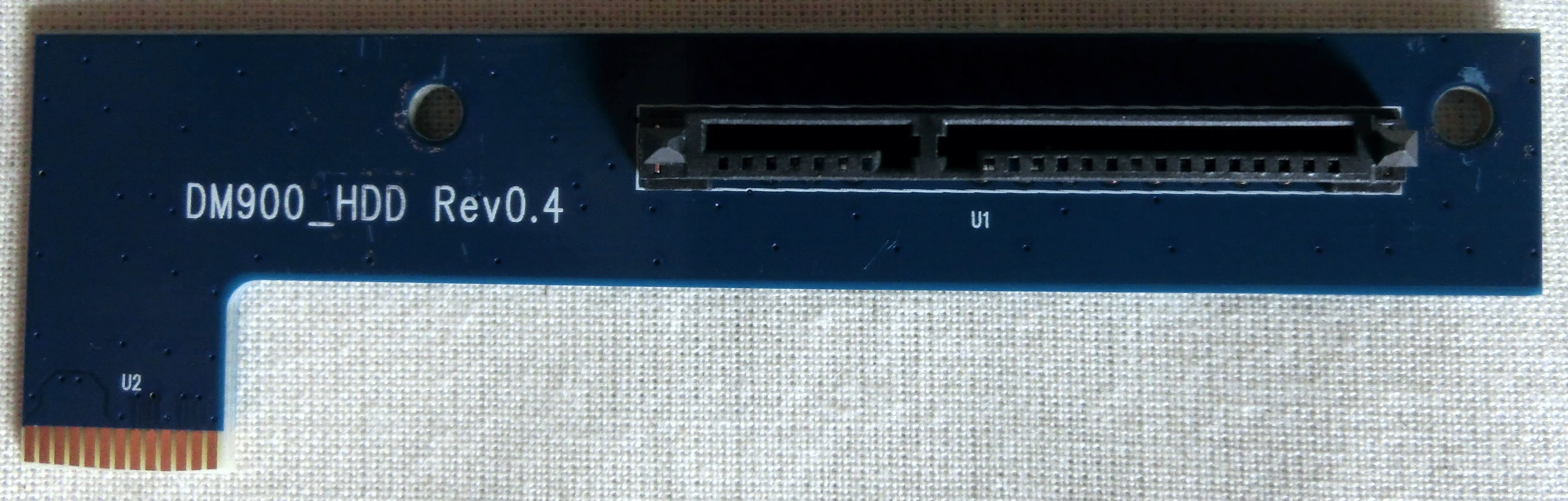

      Der wohl aggressivste Eingriff, der die Garantie verlöschen lässt, ist das Abschleifen des Kontaktsteckers zum Motherboard.
      Diesen sollte man ca. einen Millimeter gerade abschleifen, da sonst die Festplatte schief in der Halterung sitzt, und man den Deckel der Box dann nicht mehr darauf geschraubt bekommt.
      Hier Vorsicht, auf keinen Fall zu viel abschleifen, da sonst der Kontakt zu den Zungen nicht mehr gegeben ist.
      Das Ergebnis lässt sich sehen und funktioniert sehr gut, da ich mit meiner DM8000 bisher komplett ohne Probleme gefahren bin, ist es mir das Risiko des Garantieverlustes Wert.

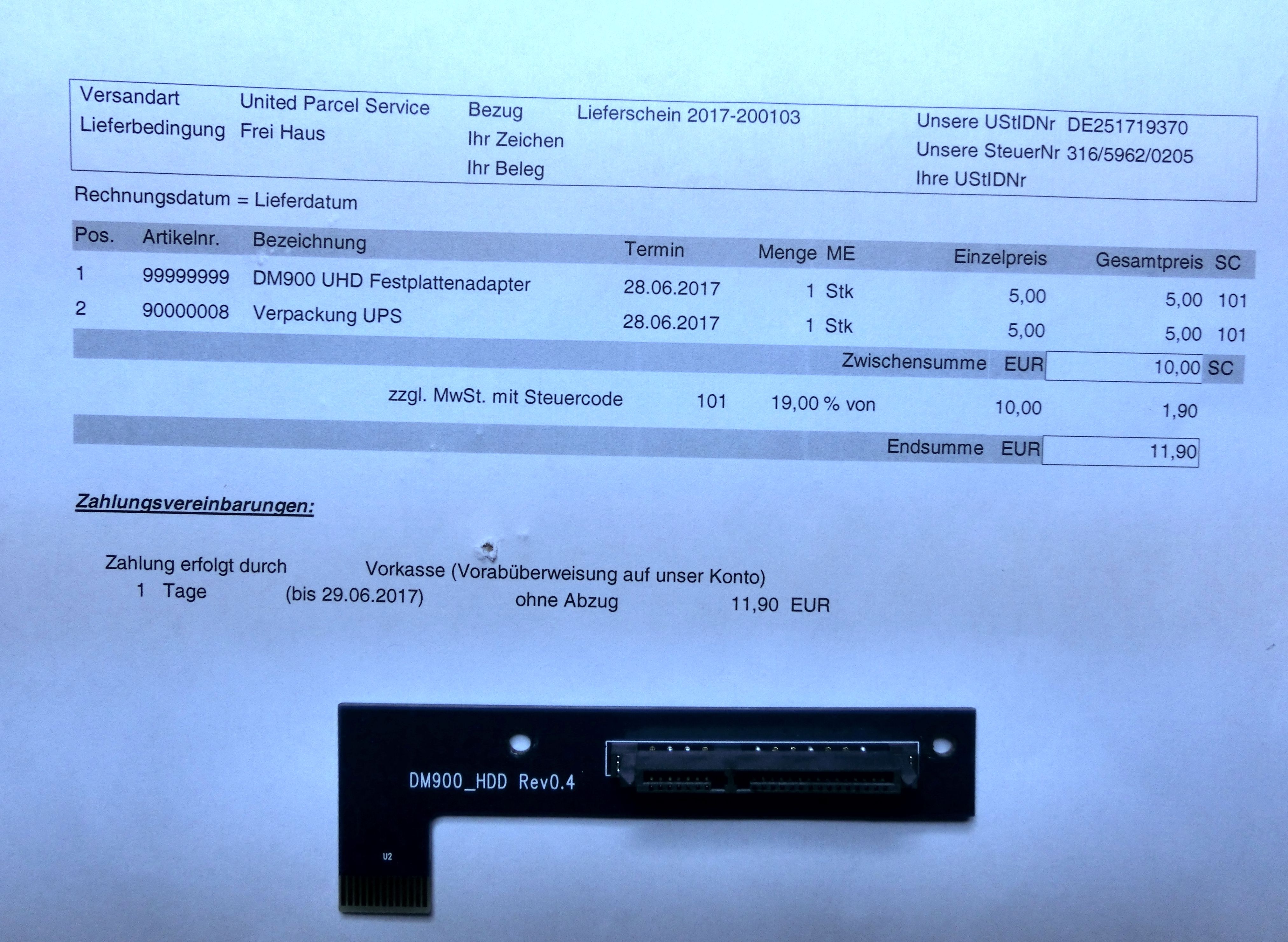

      Für das Ordern eines neuen Festplatten Adapters, um in Zukunft das Gerät wieder in original Zustand versetzen zu können, habe ich knapp 12 Euro investieren müssen.
      Ich denke das ist absolut zu verschmerzen, toller Service dort bei Dream Multimedia.
