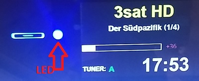

Welche Led daneben? Du meinst die runde Led? Sollen beide Leds aus sein, dann musst du Led0 und Led1 auf off stellen.

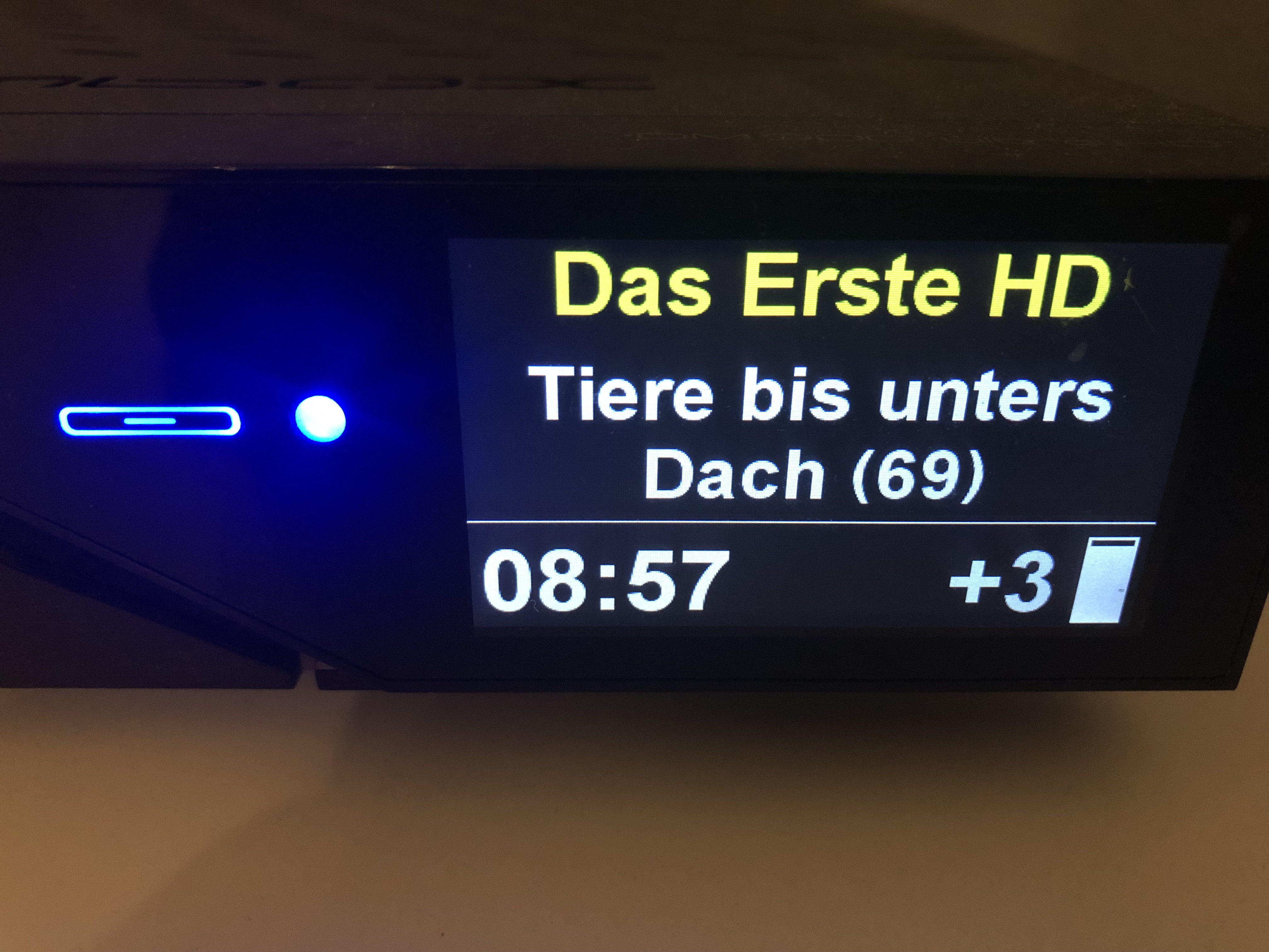

Nachdem die LED nochmals an und aus ging hat mich doch der Ehrgeiz gepackt...
Support kennt dieses Phänomen nicht.
Gerät geöffnet und einen scharfen Blick rein geworfen.
Flachbandkabel zum Display entfernt und wieder eingebaut. Neustart
Seitdem keine LED mehr am leuchten
Vielleicht kann ich damit dem einen oder anderen zukünftig helfen.

Die runde LED hat keine Funktion und kann auch nicht per Software angesteuert werden. Wenn die leuchtet, stimmt mit der Hardware was nicht.
Auch wenn der Thread schon älter ist, wollte ich nur mitteilen, dass ich das Problem seit gestern auch hatte. Längere Zeit Stromlos (Netzstecker ziehen) machen hat nur kurzfristig geholfen. Die blaue LED war aus, ging aber nach ein paar Minuten wieder an.
Der Tipp im Dreamboard, mal das Flachbandkabel vom Motherboard zu lösen und wieder einzustecken hat dann geholfen. -
