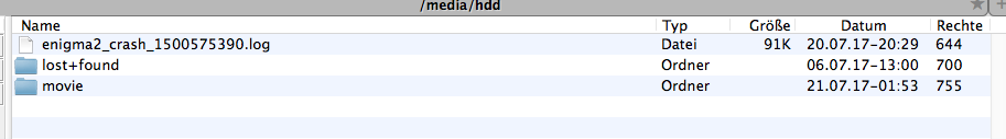

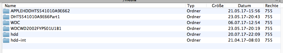

      In das verzeichinis media/hdd ist der ordner movie mit 423 Dateien (alle meine aufnahmen)
      Die Festplatte kann ich flachlegen, aber alles gesichert.
        49,3 kB, 903×172, 294 mal angesehen
        32,98 kB, 913×127, 272 mal angesehen
    • dann greift noch etwas auf die HDD zu, vermutlich liegt es an der Samba, NFS Freigabe etc.
      Am Besten das rootfs nochmal als bind mount mounten, dann wird im temporären mount alles ohne eingehängte medien angezeigt
      mkdir /tmp/flashroot
      mount -o bind / /tmp/flashroot
      dann poste mal die Ausgabe von
      du -sch /tmp/flashroot/media/*
      das zeigt die den Speicherverbrauch der Unteordner /tmp/flashroot/media an. Wie vermutet sind da wahrscheinlich Aufnahmen in /tmp/flashroot/media/net oder /tmp/flashroot/media/hdd zu finden. Die kannst du löschen und dann den bind mount wieder aushängen
      cd
      umount /tmp/flashroot
      wenn das nichts bringt, muss man an anderen Stellen suchen

    • Output [1;31mroot@[0;32mdm7080:[34;1m~$ du -sch /tmp/flashroot/media/*
      4.0K /tmp/flashroot/media/APPLEHDDHTS541010A9E662
      4.0K /tmp/flashroot/media/DHTS541010A9E66Part1
      4.0K /tmp/flashroot/media/WDC
      4.0K /tmp/flashroot/media/WDCWD2002FYPS01U1B1
      397.0M /tmp/flashroot/media/hdd
      4.0K /tmp/flashroot/media/hdd-int
      397.1M total
      war tatsachlich ein movie von 397Mb drin. keine Ahnung warum!
      Habe es gelöscht (4 Dateien).
