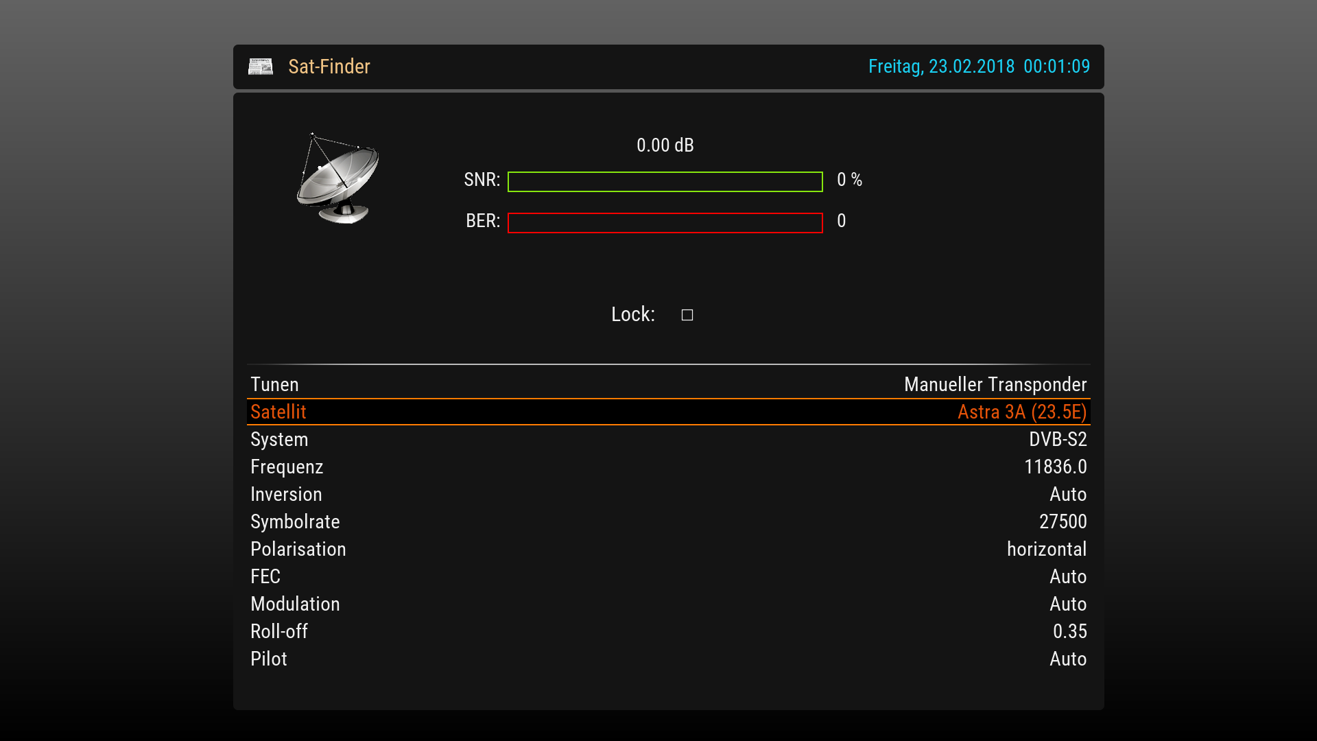

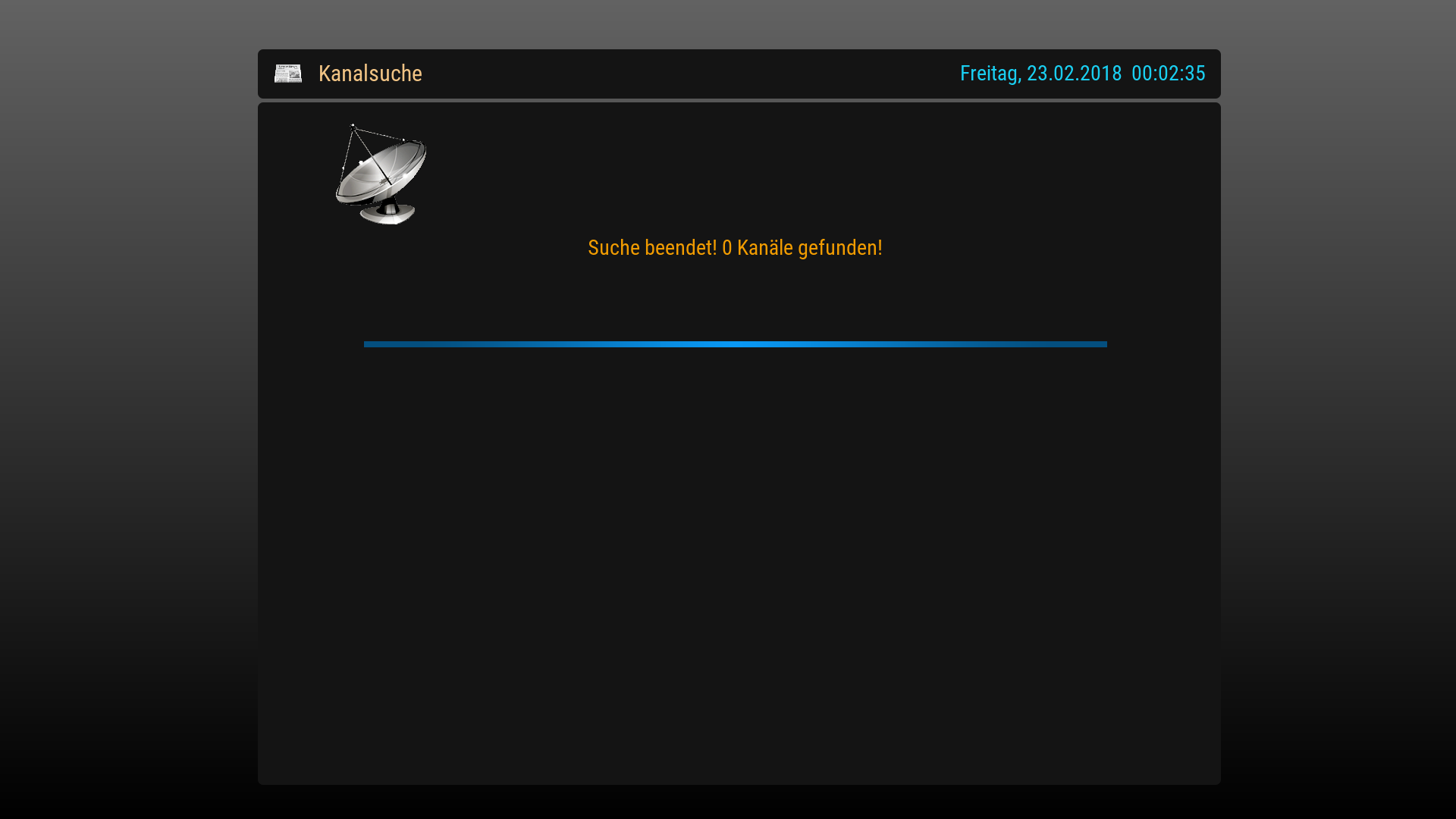

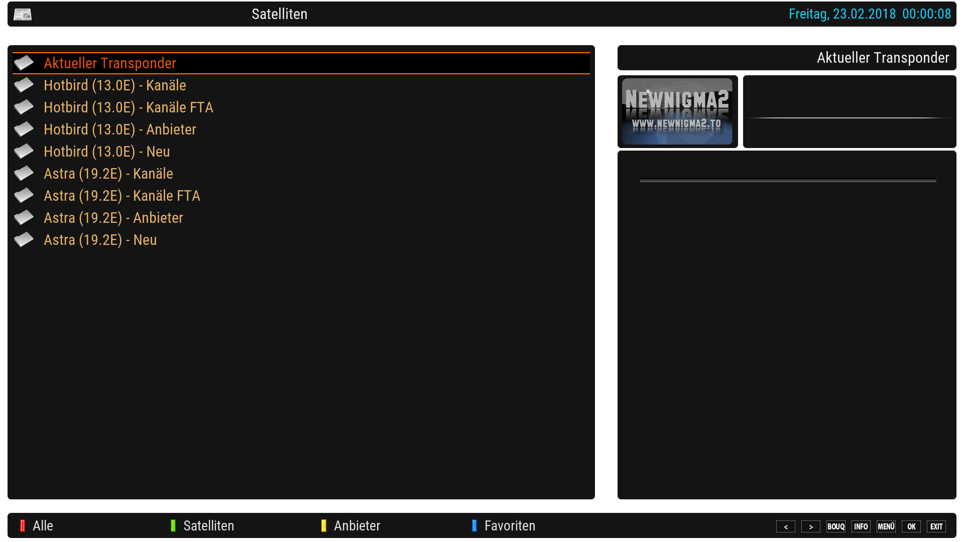

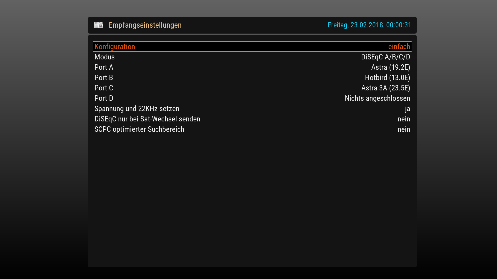

    • Ich hole das Thema mal wieder hoch.
      Nachdem es eine ganze Weile funktioniert hat tritt das Problem nun erneut auf.
      DISECq A & B Tunen wunderbar
      DISECq C da geht nix los. Keine Sender gefunden.
      D habe ich nicht angeschlossen
      Der Satellit auf "C" (bei mir Astra 23,5) wird auch nicht in der SAT-Liste geführt.
      So als wäre er gar nicht da.
      Bei OpenATV wird über Autoerkennung jedoch wunderbar alles an ABCD gefunden
      und auch die Sender sind alle da.
      Leider funktionieren denen Ihre Treiber für den FBC auch nicht zum aufnehmen,
      Das Problem scheint auch beim Original-DMM_Image vorzuliegen.
      Ich hab langsam die Nase voll von den FBC Tunern.
      Hat jemand ne Idee ?
      Technisat Gigswitch 17/8 G
      2 Zuleitungen zur Box
      Image NN Unstable Nightly stets aktuell
