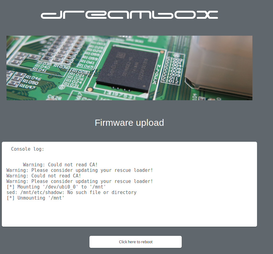

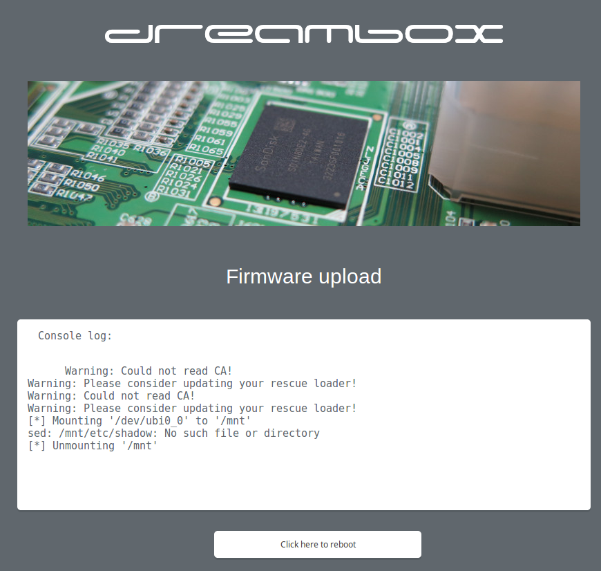

    • Du könntest noch probieren, ein altes Image über den Rescue loader zu flashen.
      dreamboxupdate.com/opendreambo…le/images/dm520/index.php
      Nimm mal eines von 2016 ( ganz unten in der Liste ). Dies sollte auch mit einem alten RL zu flashen sein.
      Wenn dies funktioniert, dann geht es weiter mit den Rescue loader update.
      Klappt auch nicht, hier die Fehlermeldung. War es das jetzt? :( :( :(
