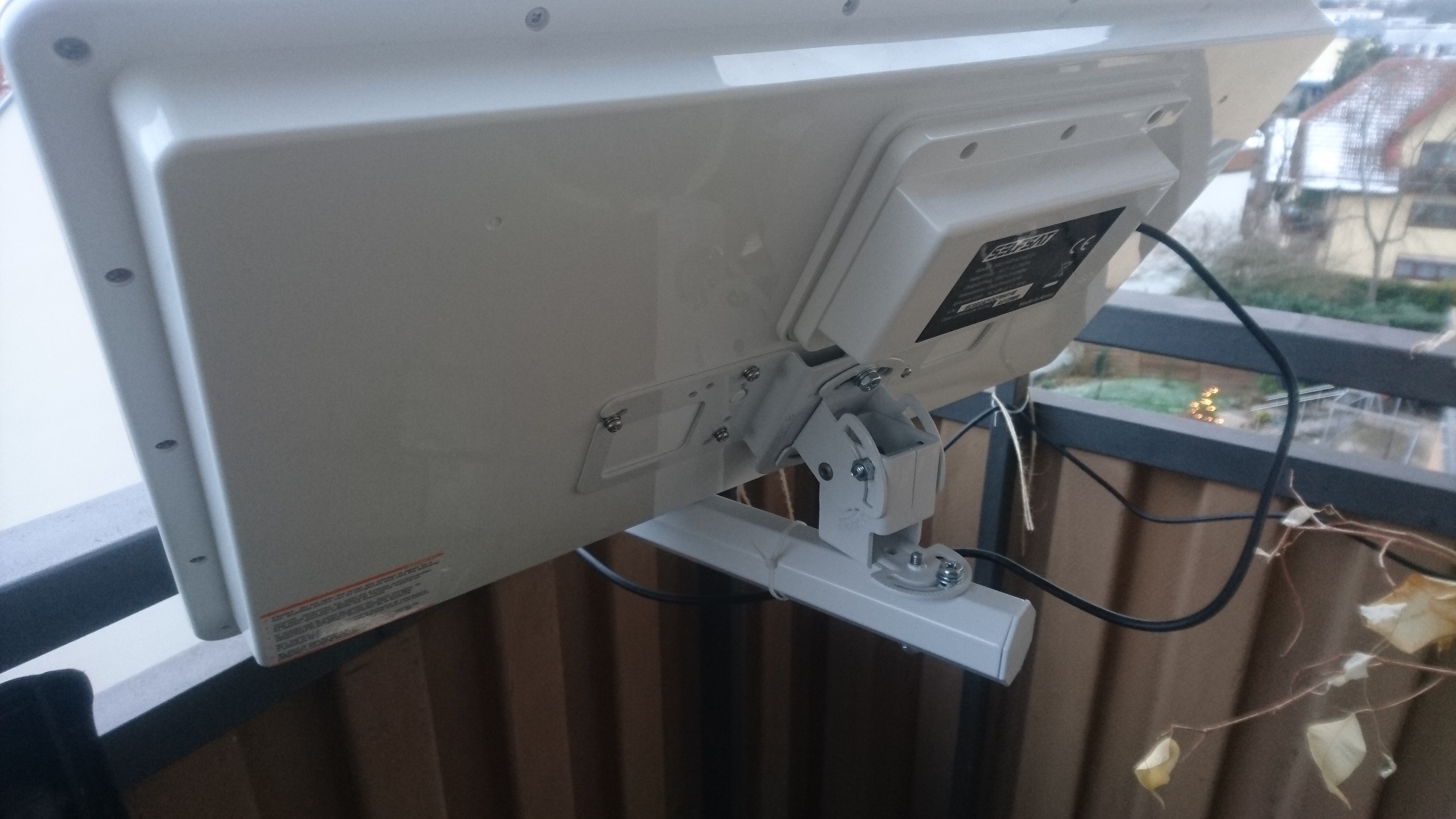

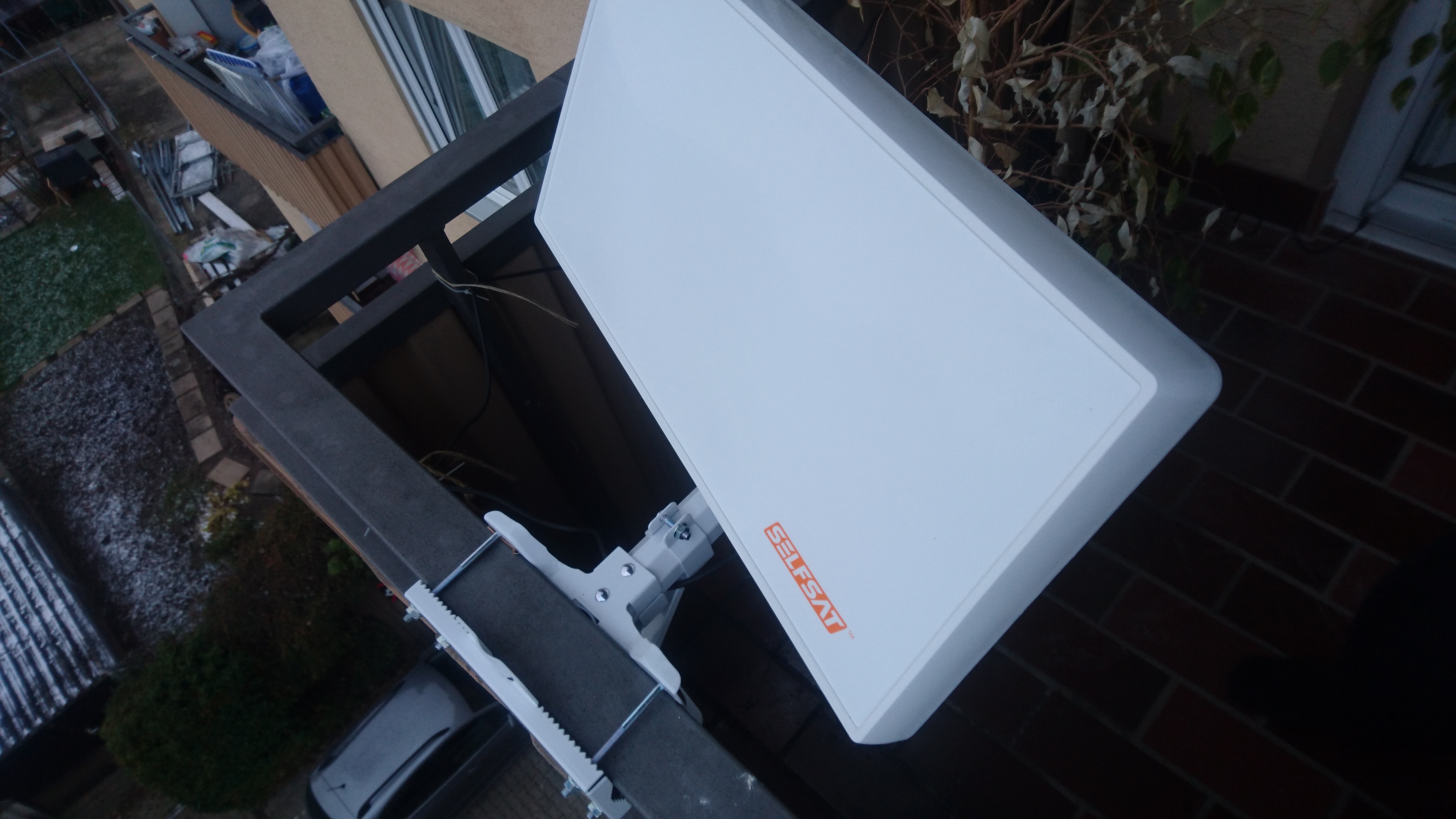

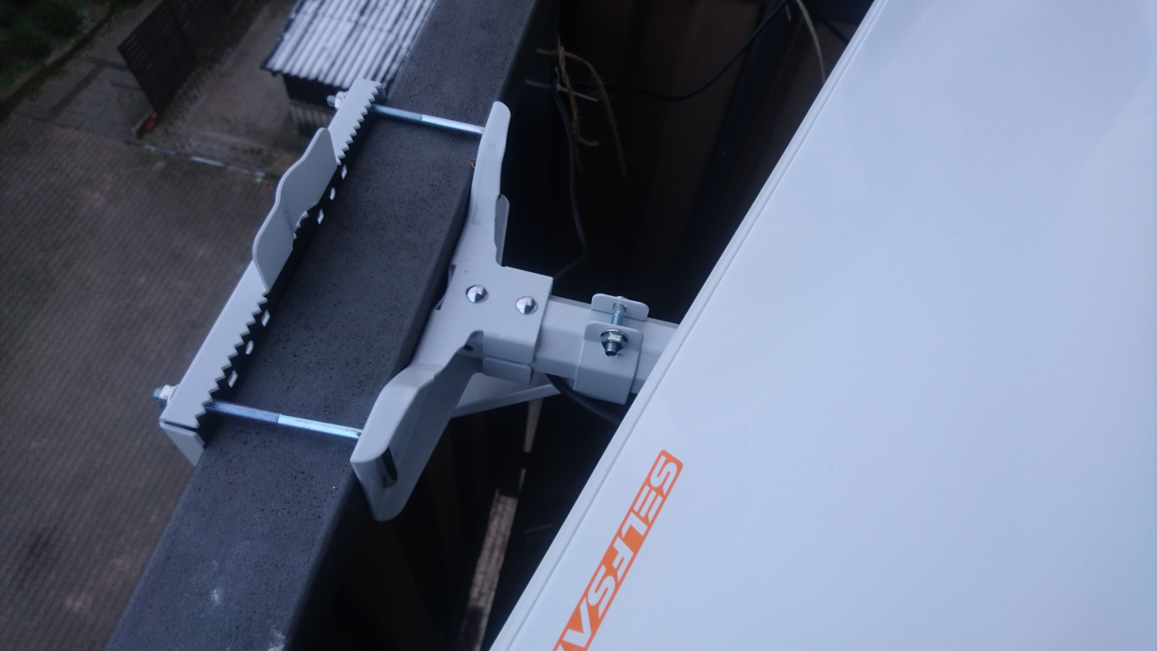

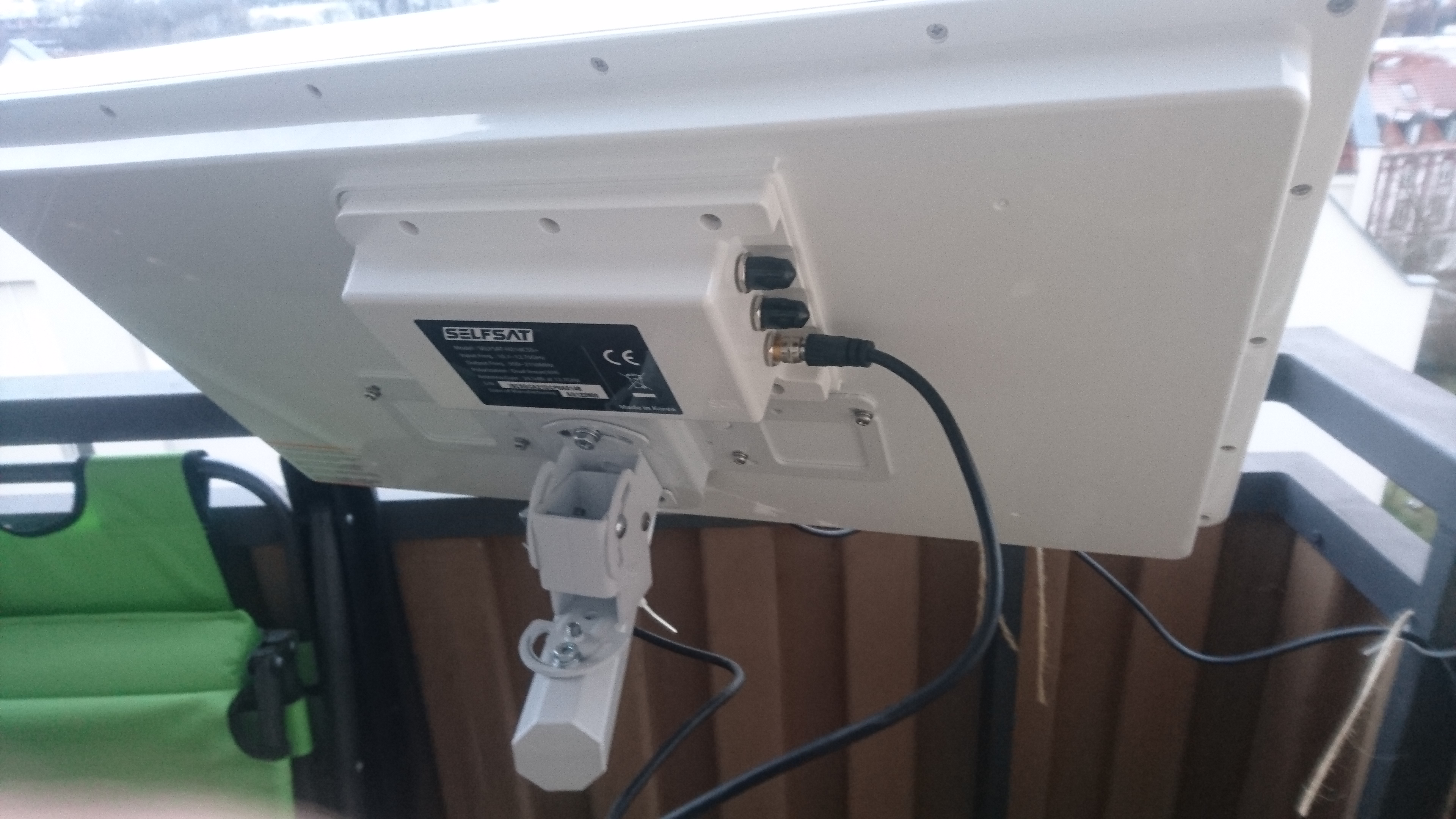

Die Selfsat dann ganz einfach am Tischbein (auch ohne der Stange) befestigt. Hält wunderbar, sieht halbwegs gut aus und man muss am Balkon nicht irgendwo rum bohren. Ist auf jeden Fall eine Möglichkeit ohne irgendwelche Spuren später zu hinterlassen. Und wem die weiße Selfsat nicht gefällt, kann sich auf Ebay Aufkleber kaufen, z.B. Solarpanel oder Blumen Look. Für alle die eine Schüssel haben wollen oder brauchen die nicht nach SAT Schüssel aussieht ist die Selfsat eine sehr gute Lösung.
