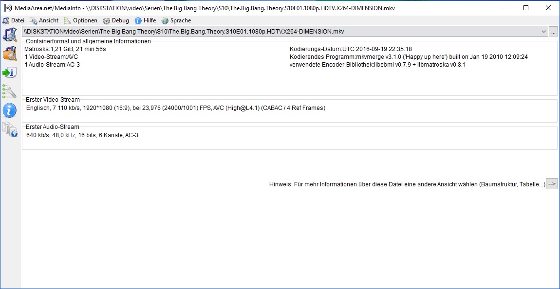

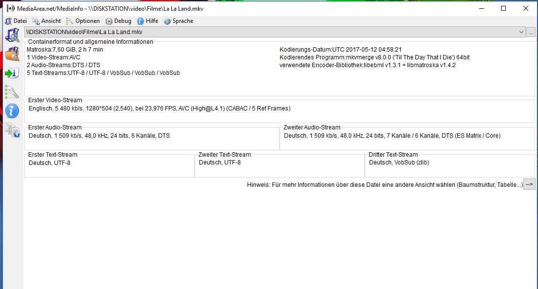

ich habe ein Problem beim abspielen von MKV Dateien auf meiner DM900UHD (. Die Dateien ruckeln vor sich hin, was vor allem bei Kamerabewegung auffällt. Die Filme sind so unschaubar.
Es spielt dabei keine Rolle, ob die Filme übers Netzwerk vom NAS (Gbit), von einer externen oder sogar von der internen Festplatte abgespielt werden. Auch die Größe (Film mit 8GB oder Serienepisode mit 800 MB) ändert nichts.
Da ich zuerst auf die Bildwiederholrate getippt hatte, habe ich auch mit den Settings 50Hz/60Hz/Multi gespielt, aber auch hier keine Besserung. Es handelt sich auch nur um "externe Files", die von der Box gemachten Aufnahmen funktionieren einwandfrei.
Ich habe den Mediaplayer sowie EMC probiert, jedoch immer das gleiche Problem. Hat noch irgendwer einen Tip für mich was ich probieren könnte?
