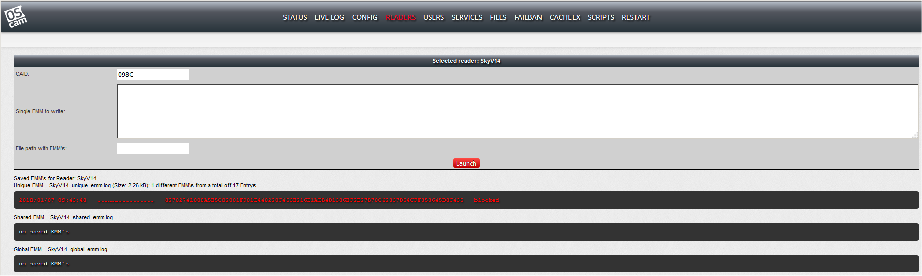

      Und hier noch ein Screenshot vom Webif:
      Gehe ich bitte recht in der Annahme, dass ich jetzt auf das Rote unten klicke und danach auf Launch?
    • Danke schön, habe das jetzt das erste mal gemacht mit dem Ergebnis, dass die Karte nimmer am 08.01.2018 abläuft, sondern am 19.02.2018.
      Vielen lieben Daank dafür.
