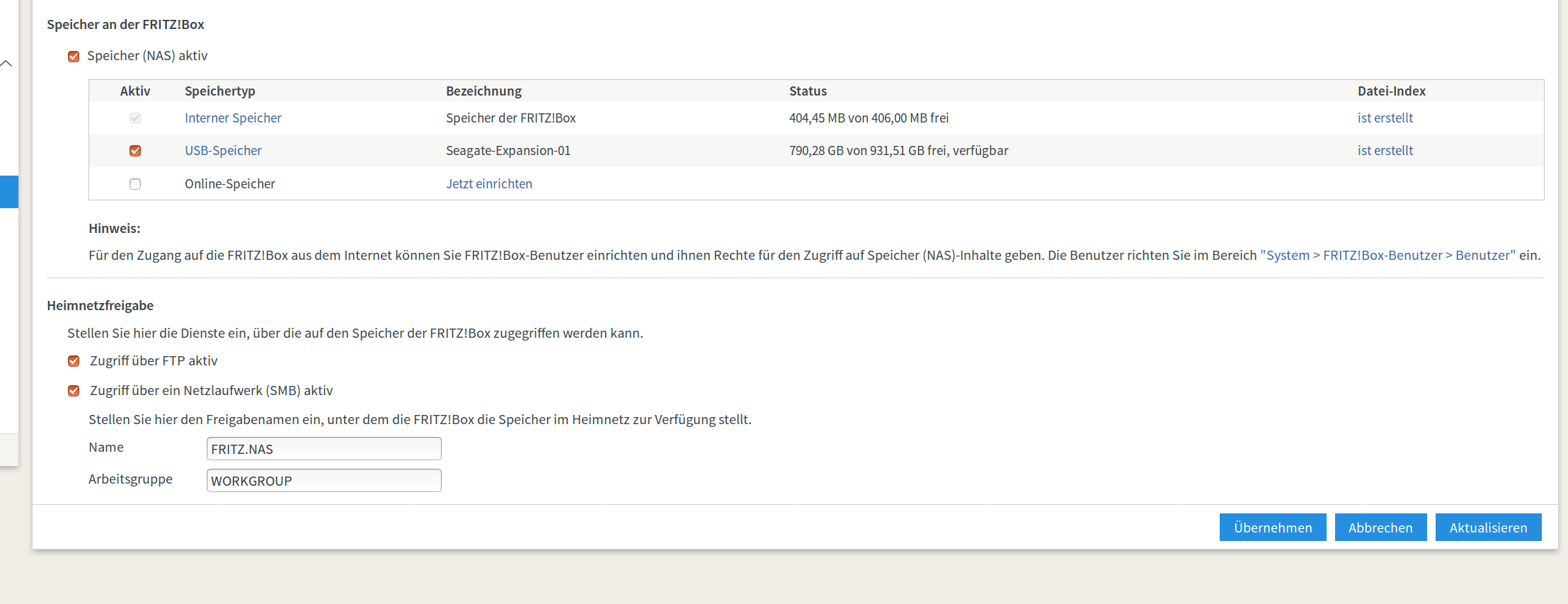

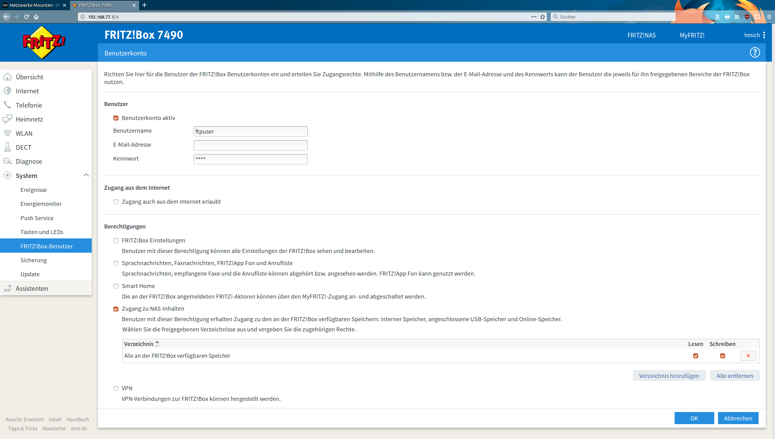

    • @hmich
      Das ist nicht das Problem. Ist aber sowieso schon so eingestellt wie von dir gezeigt.
      Mir geht es darum, dass ich in der Speichergeräteliste einen Mount angezeigt bekomme, aber nicht die enthaltenen Unterverzeichnisse auf diesem Quelllaufwerk.

      Bei mir genauso. Lediglich heißt die Freigabe bei mir nur NAS. Aber das kann ja jeder in der Fritte anders einstellen.

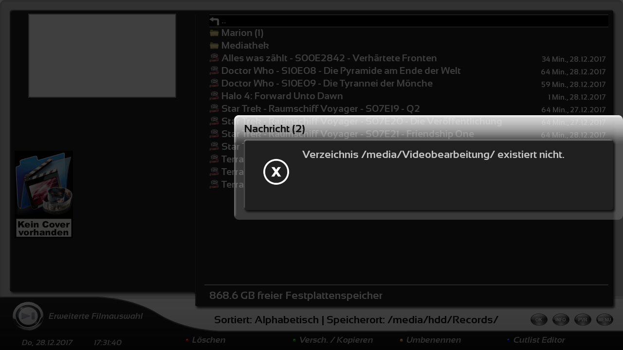

    • Was meinst du mit "gehassten" dream mediaplayer". Den Medienplayer der im Image vorinstalliert ist?
      Wenn ich den angelegten Mountpoint unter der Speichergeräteliste in der AMS auswähle gibt die Box folgende Meldung zurück:
      Habe mal versucht ein Vieo-File in das Verzeichnis zu kopieren, dabei kam es zu einem GS. Den Crashlog hänge ich mal an, vielleicht kann ja da einer was erkennen.

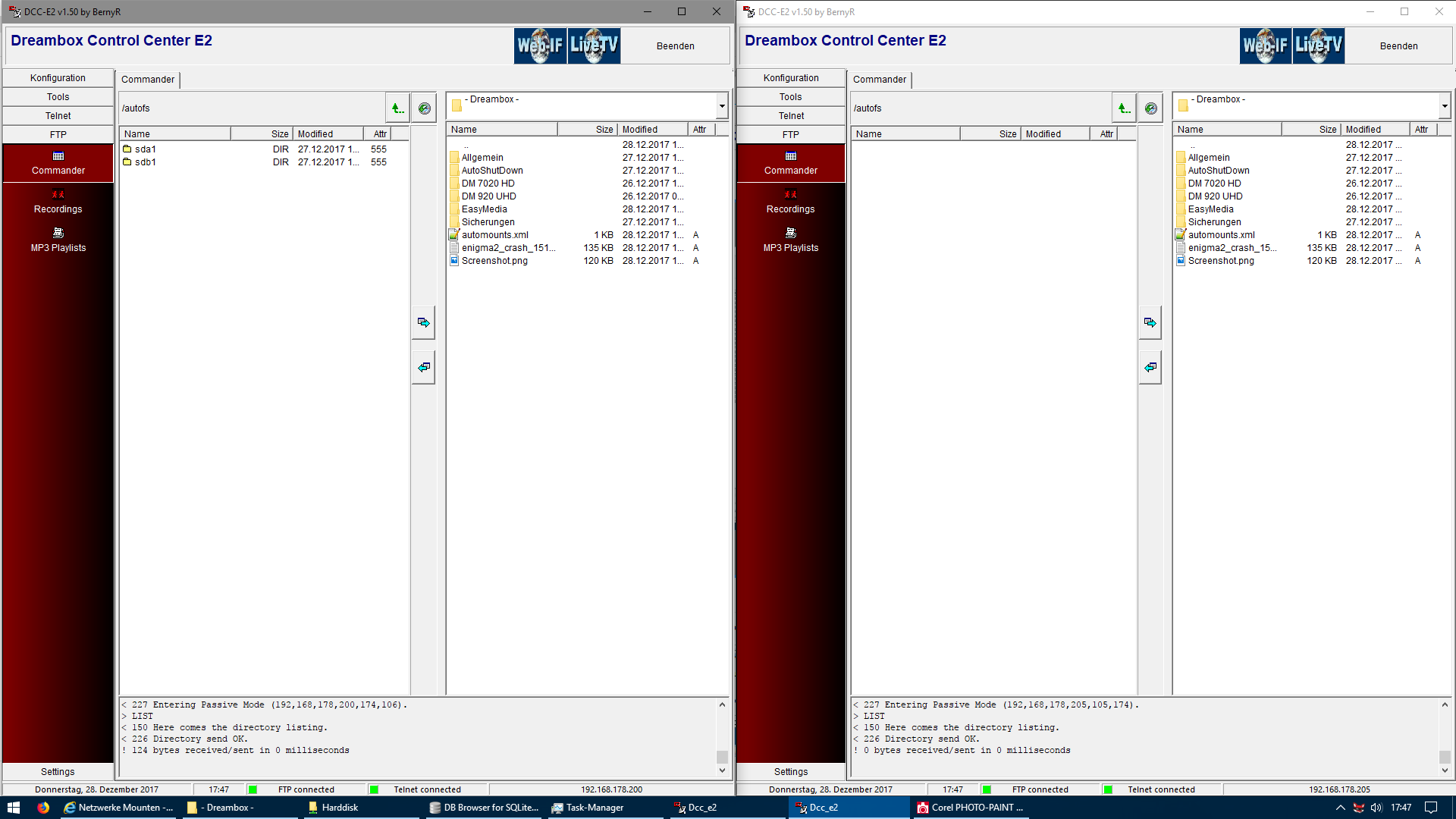

    • Worin genau liegt überhaupt der unterschiedliche Aufbau des Dateisystems?
      Hab mal einen Screenshot des Rootverzeichnis bei den Boxen gemacht. Links die 7020 (OE 2.0) und Rechts die 920 (OE2.5)

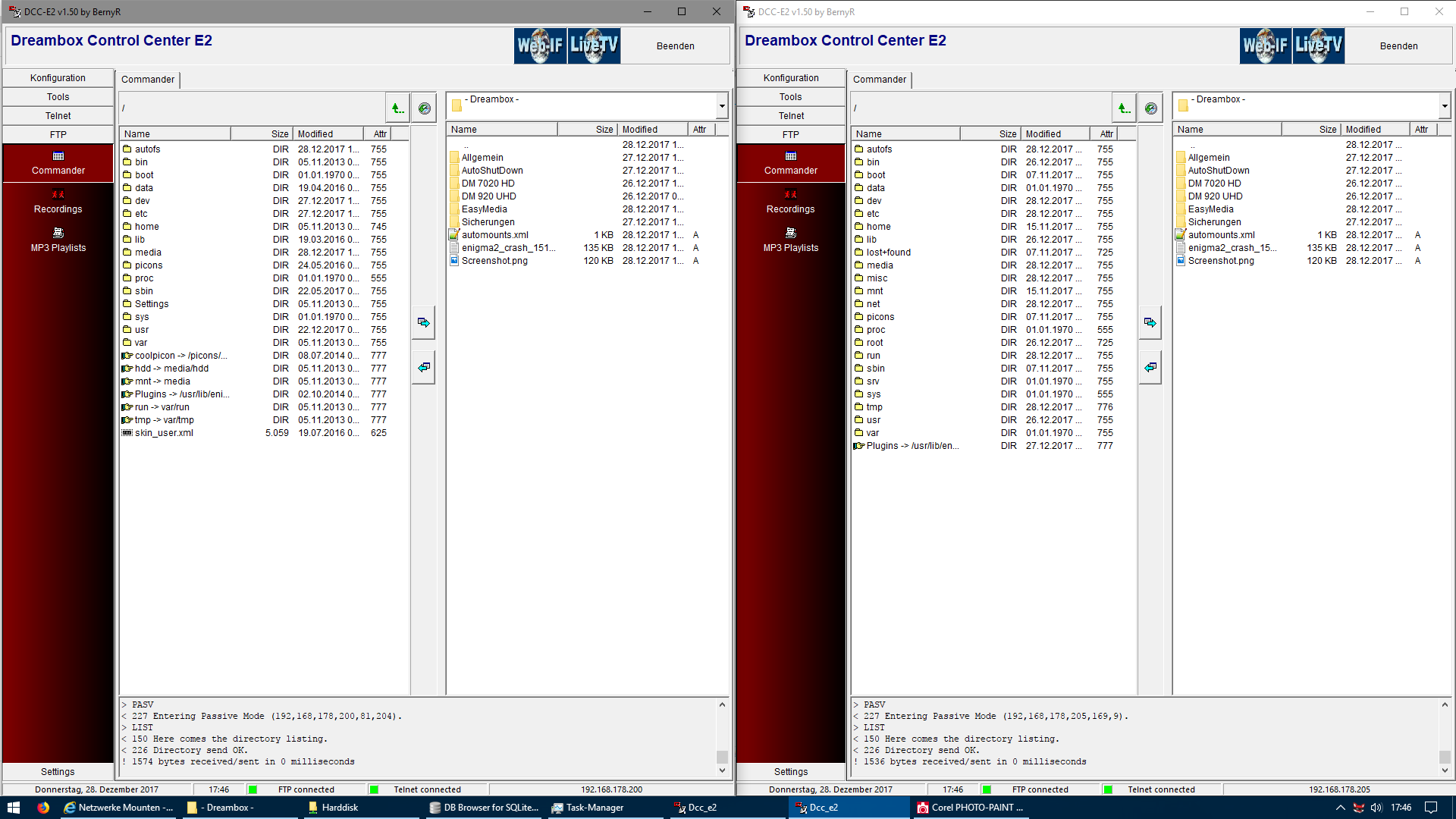

      Hier das Autofs-Verzeichnis. Da fällt ja schon auf, dass die interne Festplatte nicht als sda1 vorhanden ist:
      Also entweder ein Fehler oder es gibt gravierende Unterschiede im Dateisystem. Merke ich zb auch an der Anordnung der Verzeichnisse.

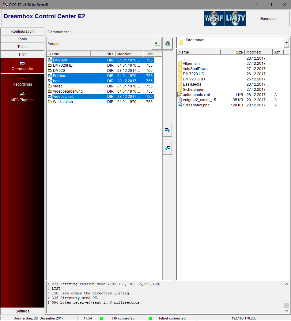

      In der 7020 liegt das Verzeichnis net innerhalb von media und enthält die Mountpoints. Bei der 920 liegt es direkt auf der Hauptebene und enthält nichts.
      Die Mountpoints liegen bei der 920 dafür direkt innerhalb von Media (kein weiteres Unterverzeichnis). Die Verzeichnisse entsprechen meinen gesetzten Mountpoints.
      Dort liegen auch alte bzw. fehlerhafte Verzeichnisse, die sich nicht löschen lassen, die beim experimentieren entstanden sind.

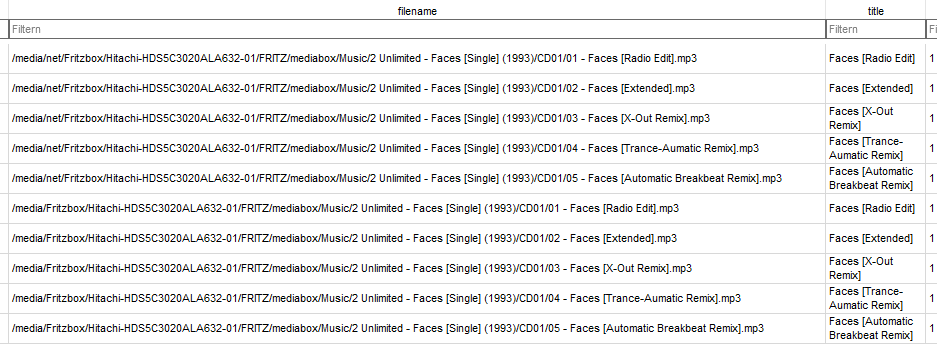

      Genau dieser Unterschied ist nämlich auch der Grund für meine Probleme mit iDream (siche Probleme iDream).
      Wie man im Auszug der idream-Datenbank sehen kann ist genau der unterschiedliche Speicherplatz der Mountpoints das Problem das sich die Musik nicht auf beiden Boxen abspielen lässt:
