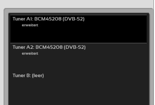

      Tuner Konfig sieht so aus:

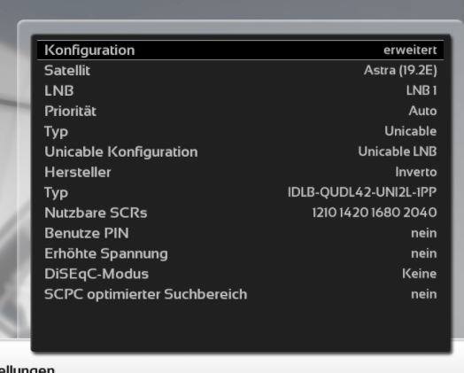

      und dann in der erweiterten Konfig:
      Diese ist identisch bei beiden Tuner.

    • SPC? Du meinst die SCRs?
      Wenn du wissen möchtest ob die stimmen, musst du in die technischen Daten zu deinem LNB sehen und welche du davon noch zur freien Verfügung hast.
      Du kannst, wenn du 4 SCRs zur Verfügung hast, 4 Transponder unabhängig von einander empfangen. Die Anzahl der Sender auf einem Transponder ist unterschiedlich, womit sich die Frage nach gleichzeitig empfangbaren Sendern nicht pauschal beantworten lässt - mindestens jedoch 4.
    • OK...heisst also das mein LNB nur 4 USer Frequenzen bereit stellt - damit habe ich dann 4 parallele Streams, bzw. noch das was auf dem gleichen Transponder liegt.
