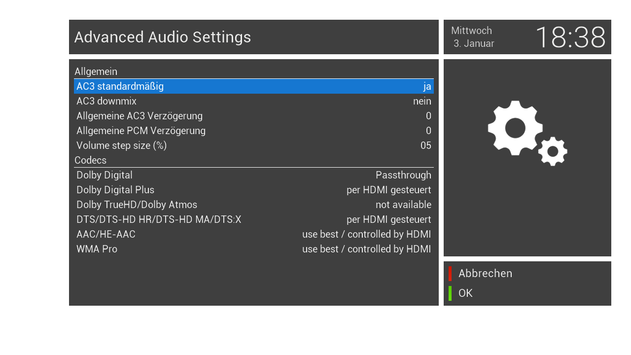

    • Also ich lass meinen Ton ohne Probleme per Toslink an meine Canton DM90 Soundbar ausgeben.
      Stell mal in den Advanced Audio Settings Dolby Digital auf Passthrought (siehe Anhang), so klappt es zumindest bei mir.
        70,81 kB, 1.280×720, 734 mal angesehen
    • Also zumindest bei mir ist es so, dass die Soundbar erst aktiv wird wenn AC3 Downmix auf aus und Dolby Digital auf Passthrought steht. Davor kam an meiner Soundbar auch nix an. Ob der Ausgang nun permanent an ist weiß ich gar nicht, da wie geschrieben ohne die beiden Einstellungen eh nichts ankommt.

    • Ich hab jetzt zum Test mal die Advanced Audio Settings deinstalliert und der Ton wird auch ausgegeben sobald ich AC3 Downmix auf aus stelle. Somit ist das Plugin tatsächlich nicht notwendig.
      Wenn ich es allerdings installiert habe, muss ich die oben beschriebenen Einstellungen vornehmen, ansonsten wird kein Ton an meine Soundbar ausgegeben.
