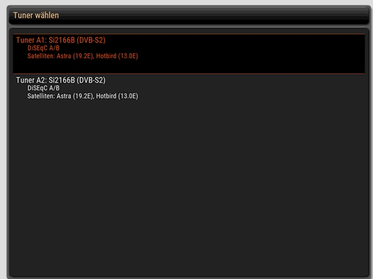

      Schließe ich jetzt 2 an die Dream ( Eingang A / B) habe ich über B keinen Empfang. Der sieht man halt bei Bild in Bild oder Aufnahmen auch der SAT Finder zeigt bei Tuner B nur 0% an.
      Ich habe die Tuner beide gleich eingestellt also diseqc A/ B Astra Hotbird.

    • Ich kann in deinem ersten Post nichts dazu lesen, welche Kabel du an welchen Tuner probiert hast. Da du 3 Kabel hast, würde ich mal alle Kombinationen probieren. Dabei am einfachsten auch immer einen der beiden Tuner auf "nicht konfiguriert" stellen. Dann wird immer nur der jeweils korrekt konfigurierte Tuner genutzt und du kannst sauberer testen.
      Da das Problem ja auch mit dem (Single?) Tuner der 820 passiert, tippe ich auf ein schlechtes Kabel oder einen schlechten Stecker.

    • Ok. Dann hast du praktisch nur zwei Generationen desselben SiLabs Twin Tuners getestet. Im Sinne des Ausschlussprinzips wäre natülich ein Test mit komplett anderer Hardware in derselben Box besser. Trotzdem denke ich nicht, dass es am Tuner liegt. Vielleicht Netzteil der Box? Vielleicht Software?
      Wo war denn die 820 angeschlossen? Identisch konfiguriert?
