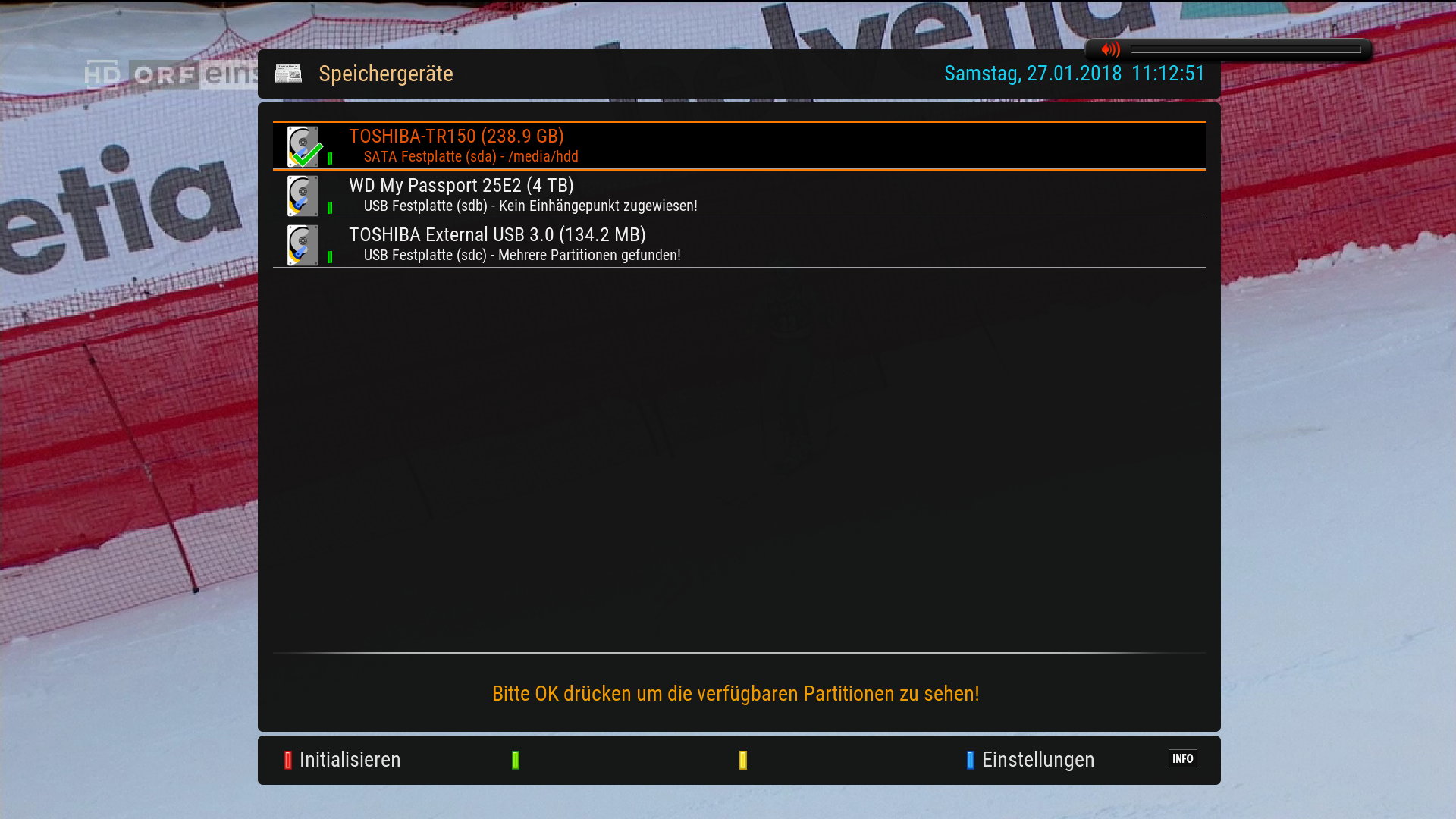

    • ich hab auch 2 USB NTFS HDDs dran, 3TB und 4TB
      er zeigt zwar bei der 3TB 134MB an und mehrere Partitionen (was aber nicht ist)
      funktionieren tut es trotzdem

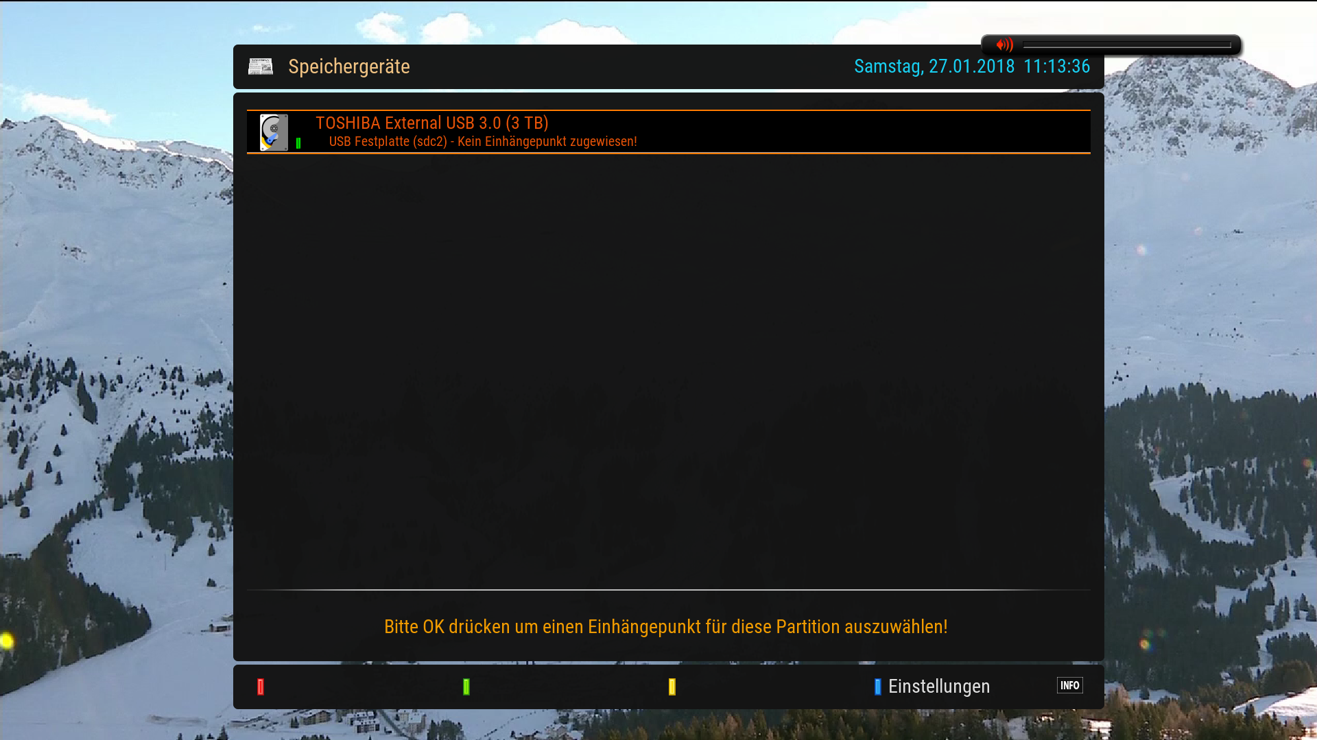

        896,29 kB, 1.920×1.080, 343 mal angesehen
        742,41 kB, 1.920×1.080, 338 mal angesehen
      ich habe jetzt aufgegeben und ein anderes externes Gehäuse mit der selben Platte genutzt und jetzt wird sie angezeigt. Absolut keine Ahnung warum das nicht mit der Anderen geht....
