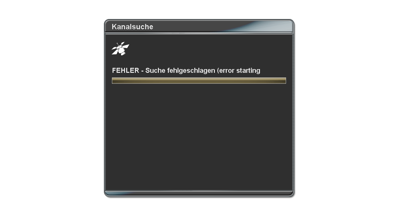

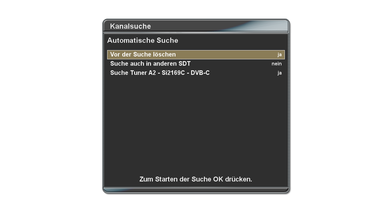

      Da es bei UM die Tage einen Changeday gab, wollte ich heute wie gewohnt einen Sendersuchlauf starten.
      Leider bricht der Suchlauf nach der Transpondersuche mit einer Fehlermeldung ab (error starting...).
      Online Update sowie Boxneustart brachten keine Besserung.
      So einen Fehler hatte ich bisher noch nicht, was kann ich da machen?

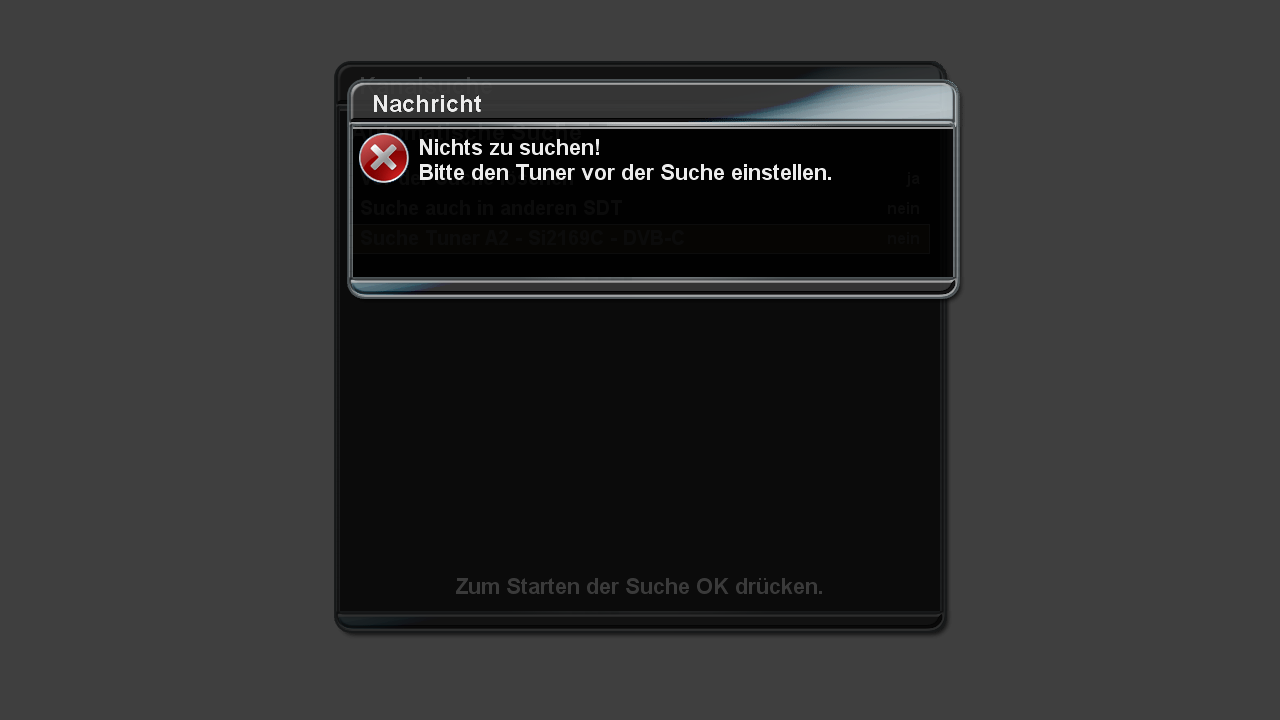

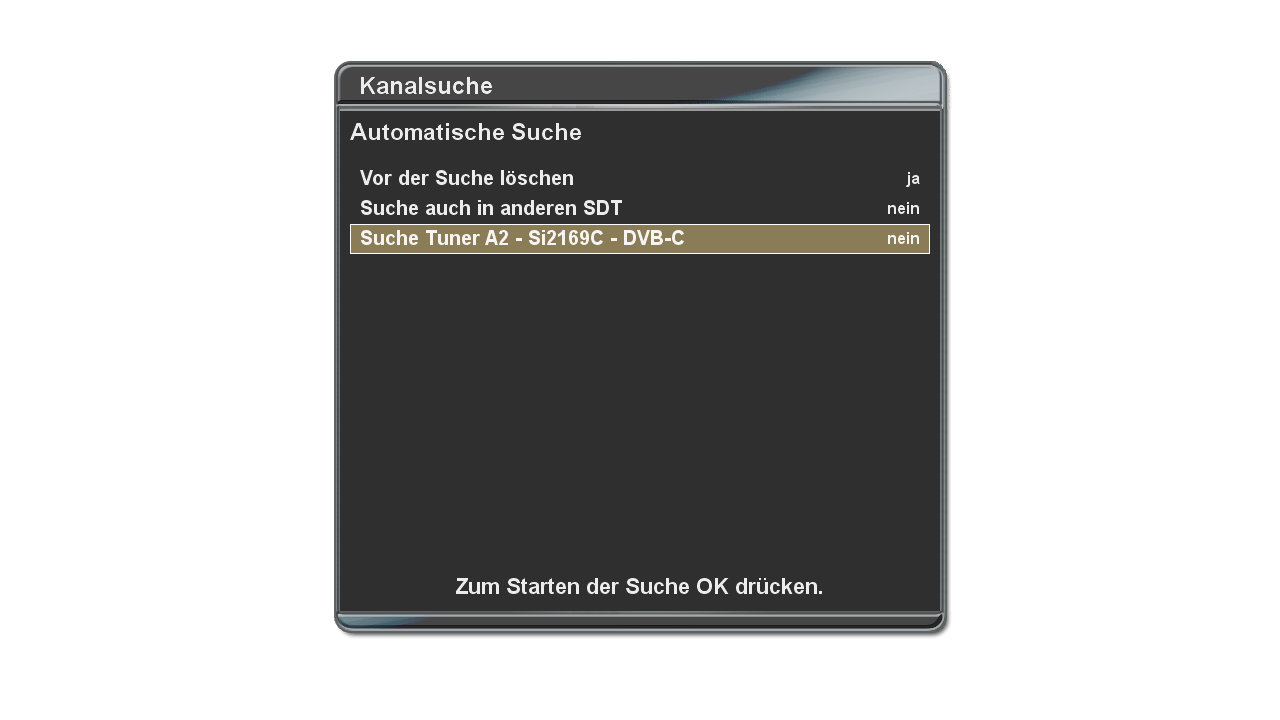

    • Wenn ich den Tuner A2 bei der Suche deaktiviere, kommt die Fehlermeldung das kein Tuner aktiv ist.
      Was ich alledings nicht verstehe, da ich ja mit dem Tuner A1 ganz normal TV schaue.
      Sprich es funktionier prinzipiell alles, ich wollte nur wegen dem Changeday bei UM einen Sendersuchlauf starten.

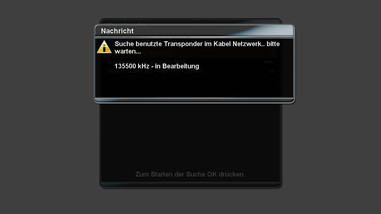

    • Ich habe jetzt mal den Tuner A2 in der Tunerkonfiguration (und nicht nur beim Suchlauf) abgeschalten und jetzt funtioniert es.
      Ich habe allerdings seit ich dei beiden 920er im Dezember gekauft habe da nichts verändert und bisher gab es auch nie eine Fehlermeldung.
      Hat sich dahingehend etwas geändert?
