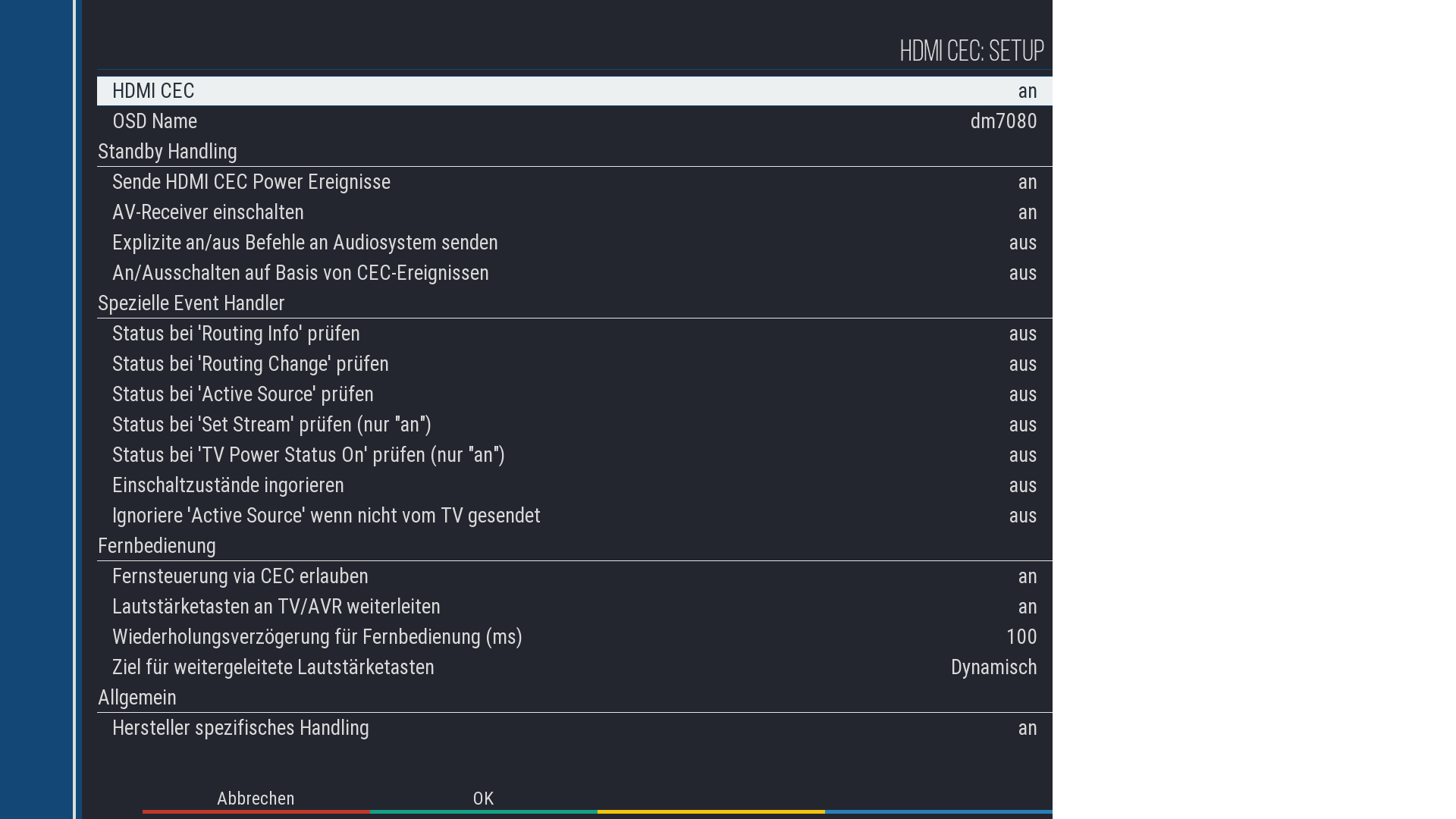

    • Was meinst du damit genau? Ich verwende die Sonos Playbase mit der RC10 Fernbedienung ohne Probleme. Man muss halt vor der Kopplung der FB mit Sonos die Lautstärke der Dreambox auf 100% machen. Und mit den Einstellungen unter HDMI-CEC sieht man dann keine Lautstärkebar mehr bei der Dream, da sinnlos. Aber im Zusammenspiel zwischen Dreambox und Sonos gibt es keine Probleme, und sollte eigentlich auch vom TV unabhängig sein, wenn man den TV so einstellt dass das optische Kabel verwendet wird. Denn das wird immer in der selben Lautstärke ausgegeben.
        89,04 kB, 1.920×1.080, 81 mal angesehen
