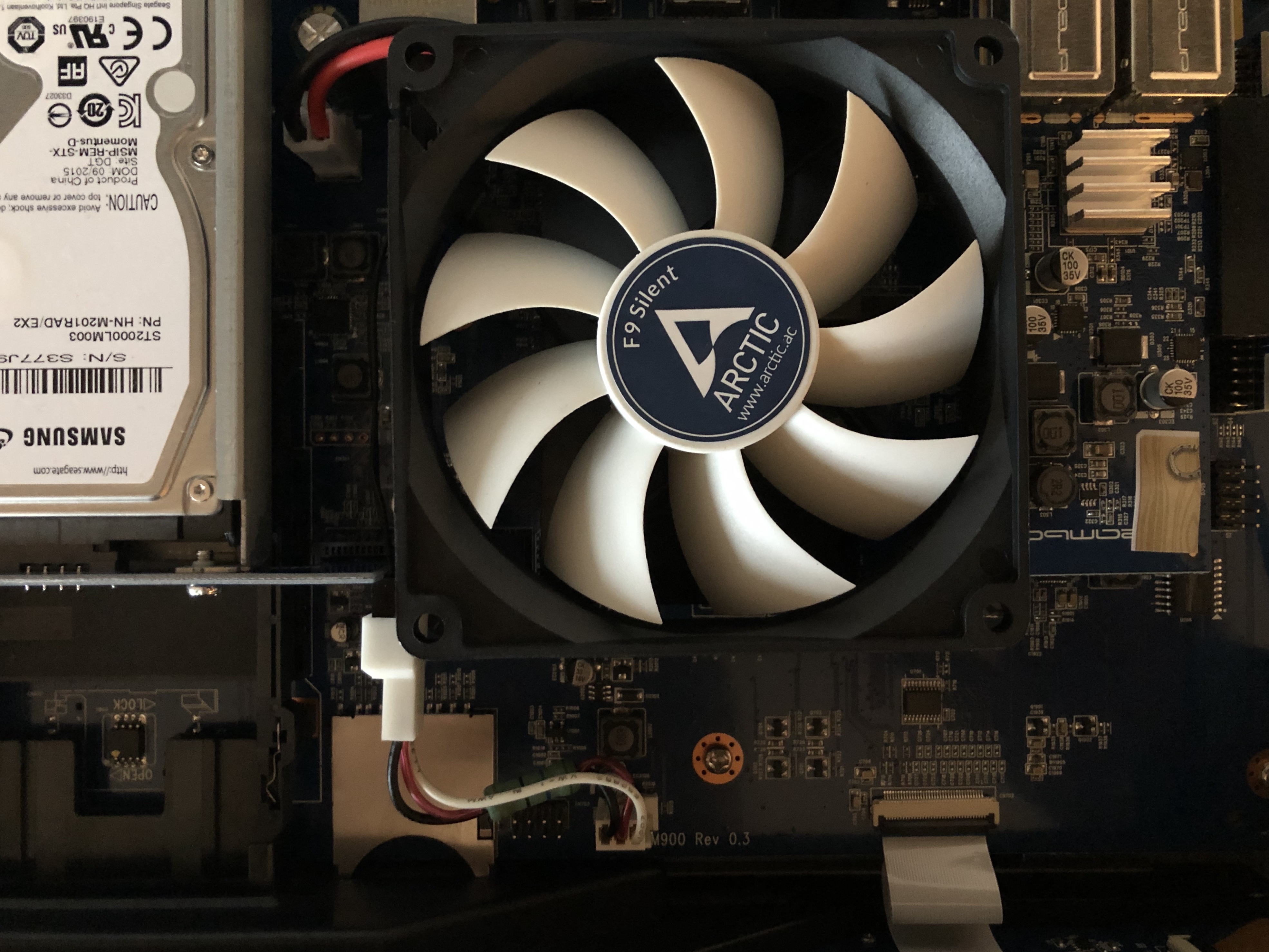

    • So, der Artic F 9 silent ist grad gekommen, habe ihn mit nem Wiederstand Adapter auf 7 V verbaut!
      Standard auf 12V dreht der F9 silent 1000 touren, auf 7V könnte ich mir ca 600 touren vorstellen.
      Ohne Deckel ist der Lüfter ab einem meter sehr leise zu hören, sobald der Deckel drauf ist hört man ihn merklich lauter, das wurde oben ja schon beschrieben, ist eifach die durchgezogene Luft.
      Vielleicht geh ich mal auf 5V runter, mal sehen weil das Kühlergebnis ist super, habe nach 40 min nur 45 C, mit den 3,5 v und 80 er Artic hatte ich vergleichbar 55c.
      Der 90er Lüfter passt aber schlechter unter den Deckel, mus deutlich mehr drücken beim Schrauben Reindrehen, würde der f8 silent nicht 1200 touren standard machen hätte ich mir den bestellt da er perfekt reinpasst ohne großartig Deckel Drücken.
      Habe aber ein mulmiges Gefühl, hoffe da geht nix kaputt so wie bei Fred Bogus Trumper.
      Dieser Beitrag wurde bereits 1 mal editiert, zuletzt von samko ()

    • Hi, das kurze Adapter Kabel hab ich noch aus meinen alten Stand PC Zeiten und CPU Lüfter leiser machen :)
      Gibt es ganz günstig bei E–Bay oder Amazon, habe mir erst gestern in der Bucht für 199€ ein 12 zu 5V bestellt.
      So ein einfaches Kabel ist mir lieber als ein Plugin mit Lüftersteuerung, dann ist die Box halt im Sommer etwas wärmer als im Winter.
      Das weiße Kabel hab ich am Lüfter Stecker rausgezogen und am Kabel verklemmt, mann kann es auch einfach abzwicken
      Habe zwei F9 silent bestellt und einen davon bearbeitet oder besser gesagt gespielt, ha ihn etwas angefeilt damit er leichter unter den Deckel passt und das Luft durchziehen nicht so laut ist, hat funktioniert sieht aber nicht schön aus :D
      Ein 80 er Lüfter ist mir dennoch lieber da der Deckel kaum gebogen werden muss damit er zugeschraubt werden kann.
      Hier noch die beiden möglichen Adapter.
      rover.ebay.com/rover/0/0/0?mpr…Fulk%2Fitm%2F130437945249
      (2 Stück) Lüfter-Kabel, intern Strom Adapter Kabel von 12V auf 7V, 3pin Buchse an 3pin Stecker amazon.de/dp/B01NBDS0PS/ref=cm_sw_r_cp_tai_p1KaCb52D6JZW

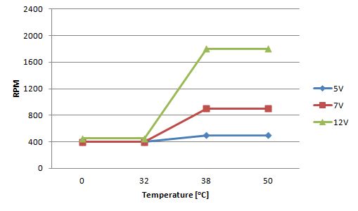

    • Lüfterspannung in Abhängigkeit zur Temperatur:
      - 20°C ca. 5,5V
      - 30°C ca. 9,5V
      - 40°C ca. 11V
      - 50°C ca. 11,5V
      ... bei den bisher verwendeten Lüftern, reichten ca. 5V, damit der nicht zu laut wird. Wenn ich jetzt bedenke, die Box kommt im Betrieb mit Lüfter nicht unter 40-50°C, bekommt der Lüfter immer ca. 11V, das möchtest du nicht wirklich hören ;) .
