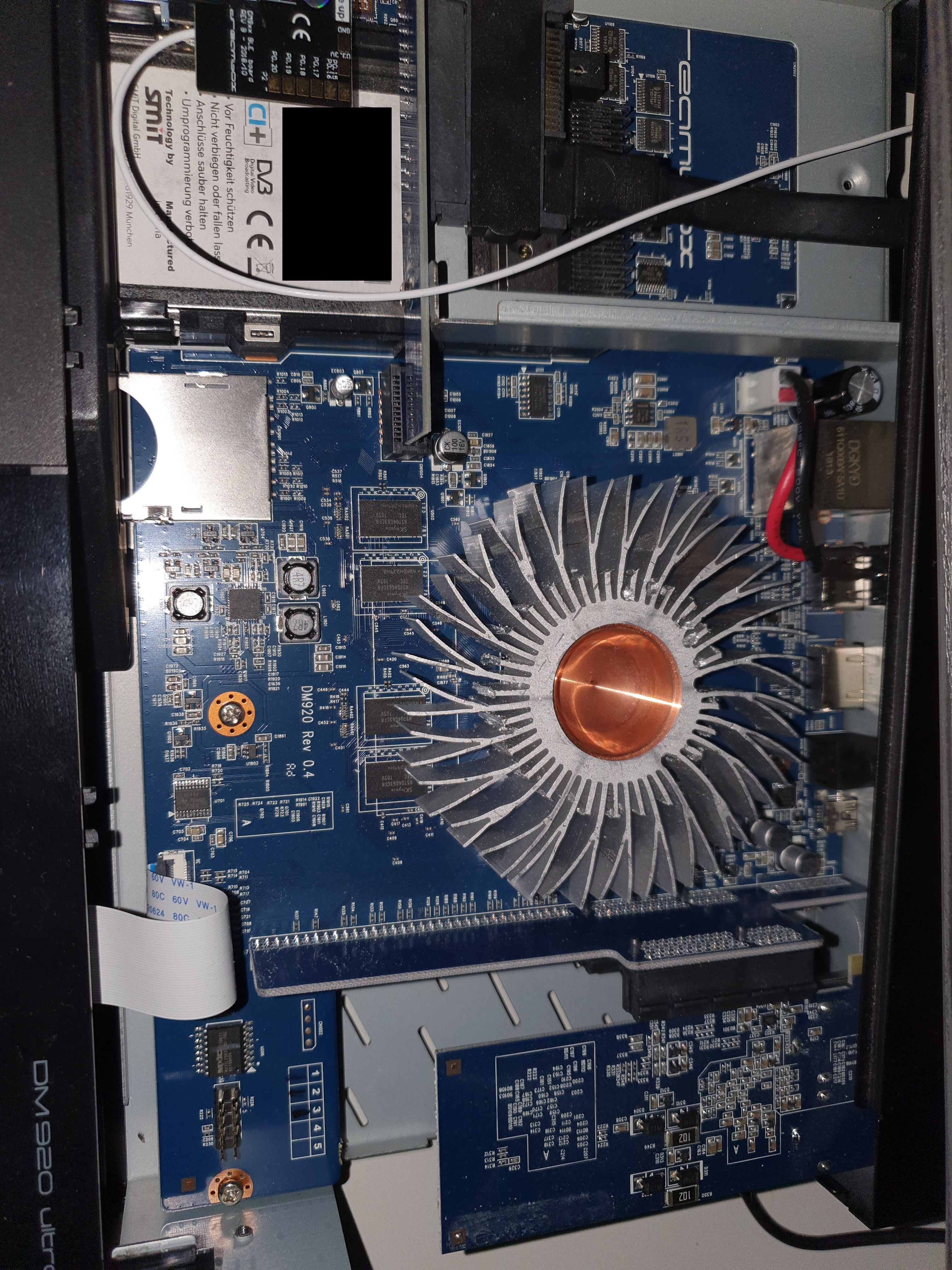

Hi,
ich habe es ohne Lüfter gelöst, ein alter Intel Boxed kühlerpasst perfekt.
Gewinde schneiden und verschrauben, Wärmeleitpaste nichtvergessen.
Habe später noch jede zweit Lamelle entfernt, sieht dann nichtmehr so schön aus aber der Luftstrom ohne Lüfter ist besser habe jetzt 60° beigeschlossener Box.Dieser Beitrag wurde bereits 1 mal editiert, zuletzt von Tom1979 ()
Hallo...
Die Lamellen hätte ich dran gelassen.
So hast du weniger Oberfläche die der Kühler aufnehmen und an die Umgebung weiter geben kann.
Grüße -
zwischen den beiden Bildern scheint ein größerer zeitlicher Abstand zu sein (2 verschiedene CI+ Module )
Ich schätze das sich heisse Luft unter dem Kühler mangels Lüfter gestaut hat und sich das entfernen der Lamellen positiv ausgewirkt hat.
btw: ich würde die SN des S** Moduls überpinseln -
Temperaturen waren dann nach längeren Betrieb auf 68° gestiegen, Nachdem ich die Lamellen entfernt hatte ist er Stabil bei 58-60°!
Die SN vom Modul sollte eigentlich Schwarz sein, oder kannst du sie sehen? hatte erst ohne Hochgeladen aber eigentlich 5 min später geändert? -
