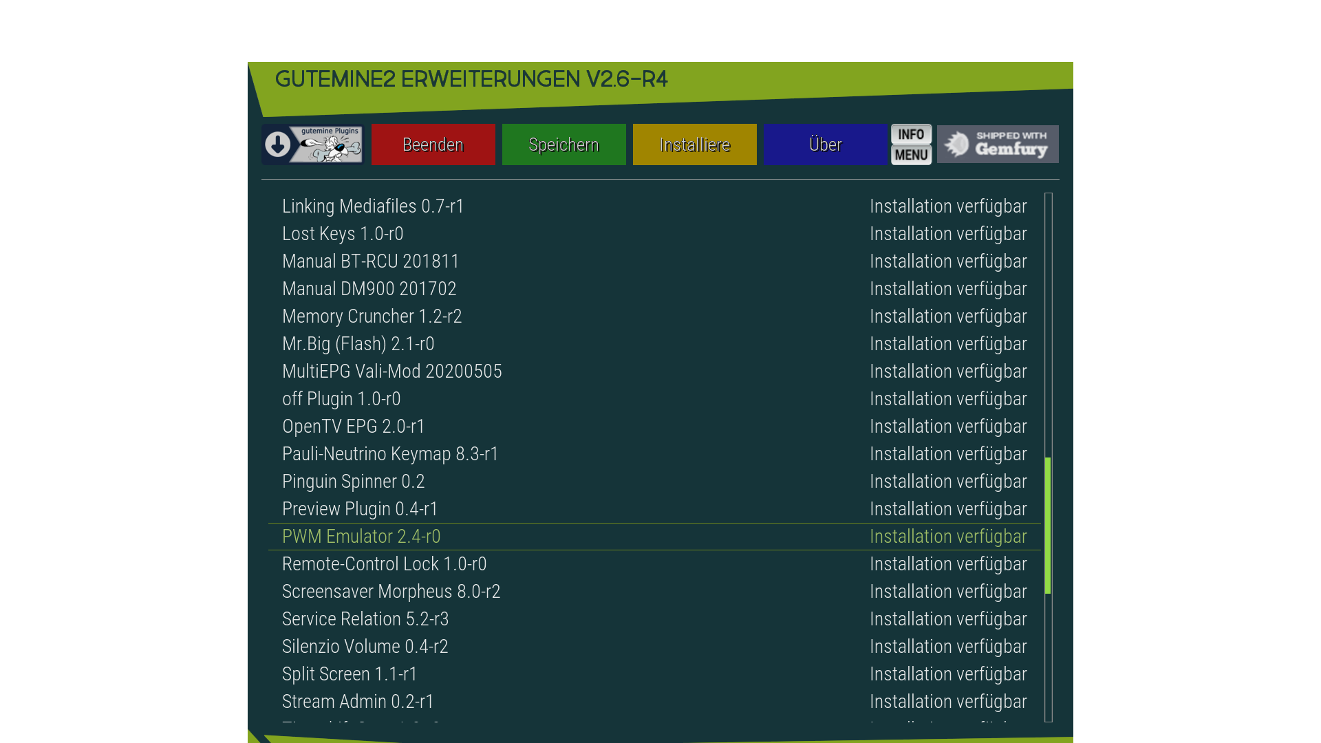

was ich mir vorstellen kann: Du hast das PWM Emulator Plugin von gutemine installiert und der Ventilator hat die gepulste Spannung nicht vertragen???
Ich hatte das damals auch probiert und mit gutemine eine Meinungsverschiedenheit im Oozoon gehabt, darauf hin habe ich es wieder deinstalliert und seitdem läuft alles volle Pulle mit 12V ohne Probleme

Nachdem alles eingebaut war und lief, habe ich auch das PWM Emulator Plugin von gutemine installiert und getestet. Er hat eine klasse Arbeit abgeliefert, das Tool hat sauber funktioniert. Da der Lüfter von Wernerr aber nur eine maximale Drehzahl von ca. 800 RPM hat, ist ein weiteres herunterregeln natürlich Unsinn. Nach einer kurzen Testphase habe ich daher Tempfancontrol und PWM Emulator 0.3 wieder deinstalliert.
Gutemines Tool ist von Vorteil, wenn ein Lüfter mit höherer Drehzahl verbaut ist, der dann im Bedarfsfall hochdreht und Kühlreserven hat.
