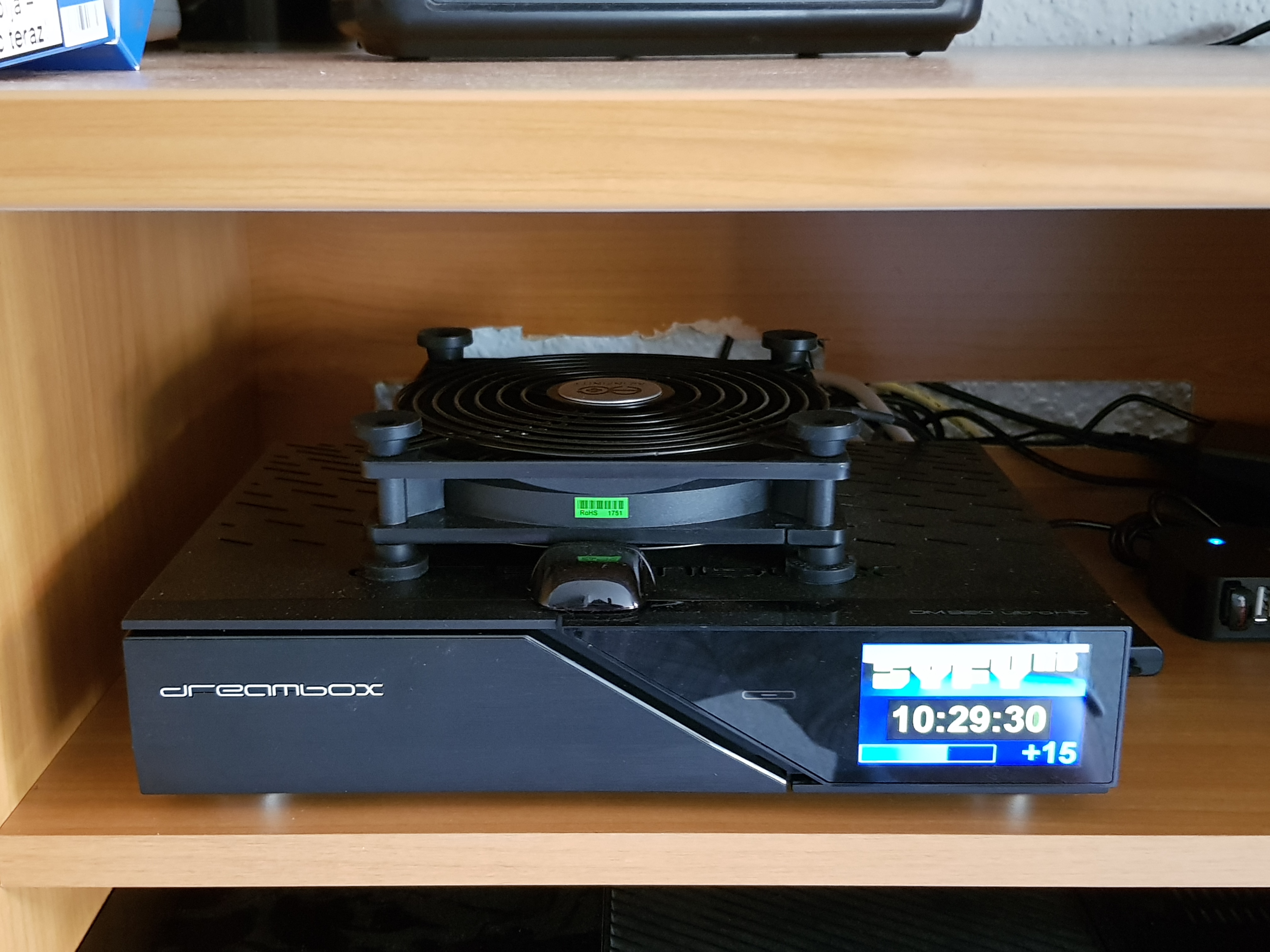

    • Moin....
      Ich habe mir diesen Lüfter gekauft.
      amazon.de/gp/product/B012CL2V3…age_o03_s00?ie=UTF8&psc=1
      ist zwar nicht zum einbauen aber ich habe auch keine Lust die neue Kisteaufzuschrauben...
      Wem vieleicht die Kiste ohne Lüfter auch zu heiß ist und nicht wirklich drinnenrumbasteln will wäre vieleicht dies interessant.
      Mfg Digi-Bit
