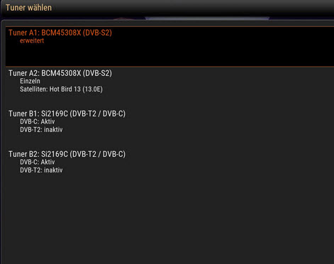

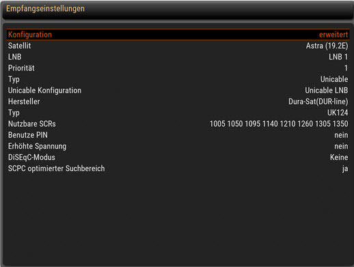

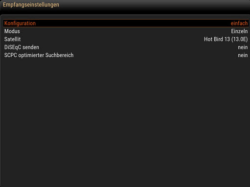

      ich habe in meiner DM920 den FBC-Tuner BCM45308X für den Empfang von Astra 19.2 Ost und Hotbird 13 Ost.
      Astra 19.2 empfange ich mit einer Unicable 2 Selfsat H22dCSS+ Antenne ( für bis zu 24 JESS taugliche Geräte) an Eingang 1 (Konfiguration siehe Screenshot)
      und Hotbird 13 Ost empfange ich mit einer Selfsat H21D4+ mit Quad LNB am Eingang 2 (Konfiguration siehe Screenshot).
      Beim Wechsel von Hotbird auf Astra kommt für ca. 5 Sekunden die Fehlermeldung "Tunen fehlgeschlagen" bevor schließlich doch ein Bild kommt.
      Umgekehrt kommt beim Wechsel von Astra auf Hotbird direkt das Bild.
      Weiterhin kommt auch "Tunen fehlgeschlagen" für ca. 5 Sekunden, wenn man die DM920 aus dem Standby auf Astra anschaltet.
      Was bedeutet "Priorität" in der Konfiguration bei Unicable? Ich habe auch mal von Automatisch auf 1 gewechselt, aber das hat nichts gebracht.

    • Besorg dir für Hotbird einen passenden Tuner für den 2. Steckplatz.
      Den "mischmasch" den du da haben willst, mögen die FBC Tuner nicht wirklich.
      Edit : ups der 2. Steckplatz ist ja schon belegt.
      Dann solltes es mit nur 4 Frequenzen auf A1 mal versuchen.

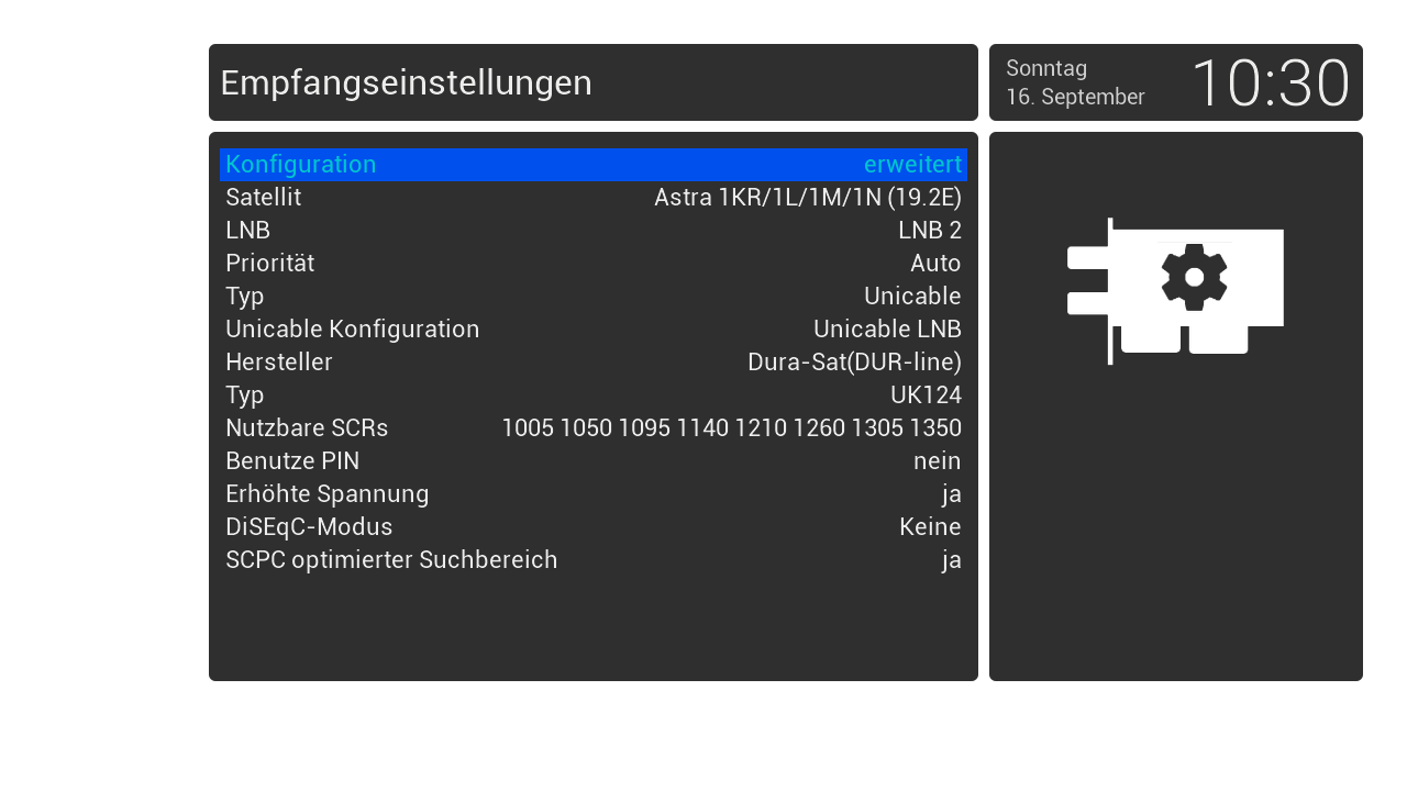

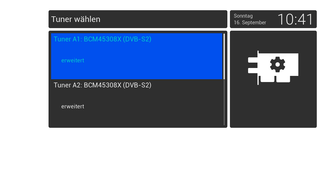

    • Hi all,
      Am Samstag habe ich alles installiert. Aber leider ist mir die einstellung nicht gelungen. Die Kabel sind neu abisoliert und am Receiver befestigt.
      Von der Schüssel Richtung LNB gesehen
      Der Hotbird ist auf LNB 1 am Receiver und an der Schüssel im Zentrum.
      Der Astraist auf LNB 2 am Receiver und an der Schüssel nach rechts außen.
      Habe Bilder von der Tuner einstellung gemacht. Kann es sein das die LNB's mit Strom laufen?
      Das folgende Equipment ist verarbeitet:
      2x DUR-line UK 124 Unicable LNB bis zu 24 Teilnehmer an nur einem Koaxialkabel
      2x DUR-line SAT & BK-Verteiler Splitter 4-fach Unicable
      Vielen Dank im vorraus.

    • Wenn ich es richtig verstanden habe, hast du je eine Leitung vom jedem LNB am Tuner angeschlossen.
      Also an Tuner A1 Hotbird und an Tuner A2 Astra , richtig ?
      Wenn dies so ist, dann bei beiden Einstellungen LNB1 eintragen.
      Die normale Versorgungsspannung des Tuners sollte ausreichen, das LNB zu versorgen.
      Was genau geht jetzt eigentlich nicht bei dir ?
      Auch mal nur mit einem LNB am Tuner probiert ?

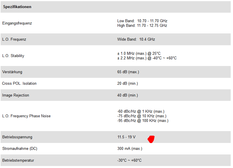

    • rato wrote:
      Habe nochwas gefunden zum Thema Stromversorgung.
      Wo wird dann die eingestellt? :mauer:
      Da gibt es nichts einzustellen, die LNB holen sich den Saft vom Receiver. Wie lange sind die Kabel vom LNB zum Receiver? Ganz generell kann es da schon Probleme geben wenn die Kabel sehr lang sind. Kommt auch auf den Receiver an, die dm920 hat aber wenig Probleme und liefert ausreichend. Aber falls es daran liegen sollte: es gibt dafür den Inverto Unicable II Power Inserter, damit speist man den zusätzlichen Strom nahe dem LNB ins SAT Kabel ein.
