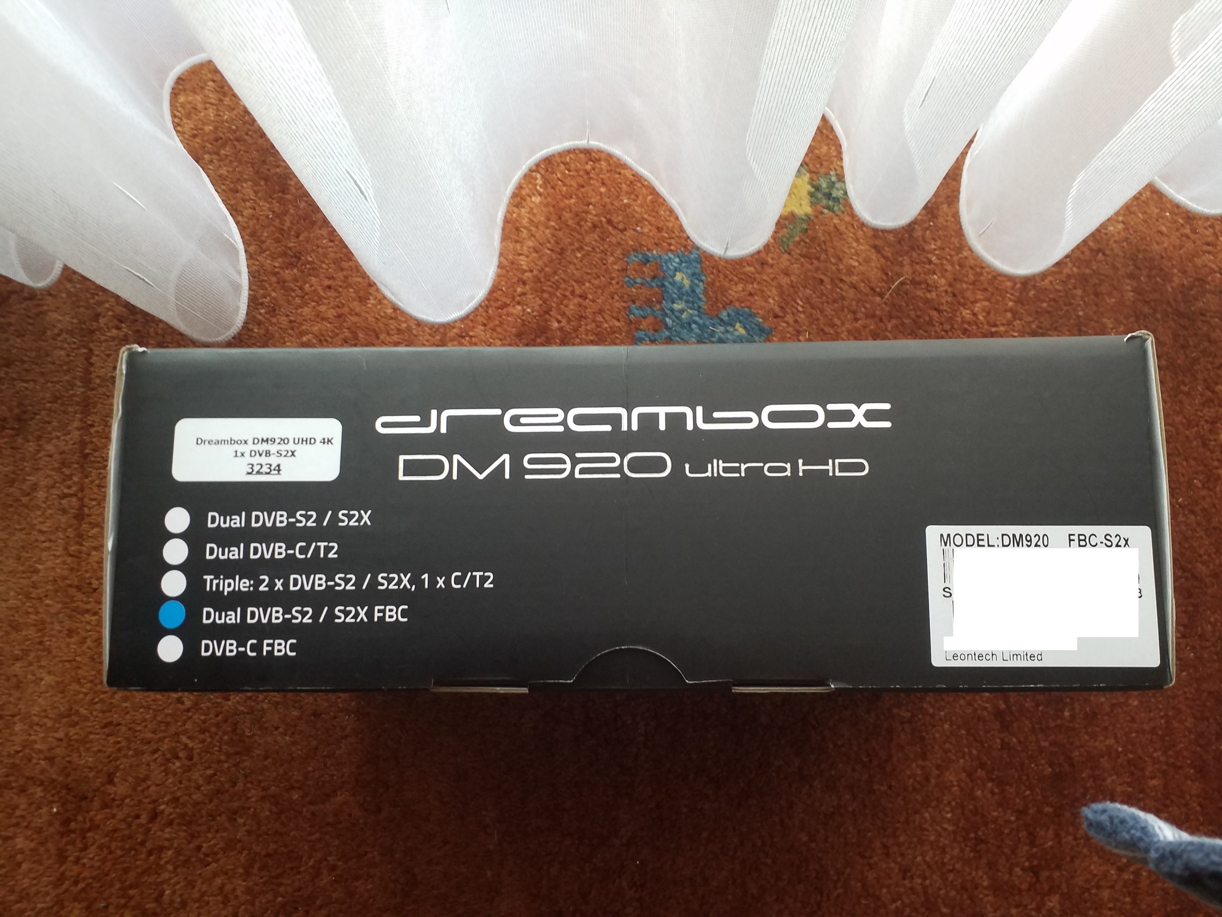

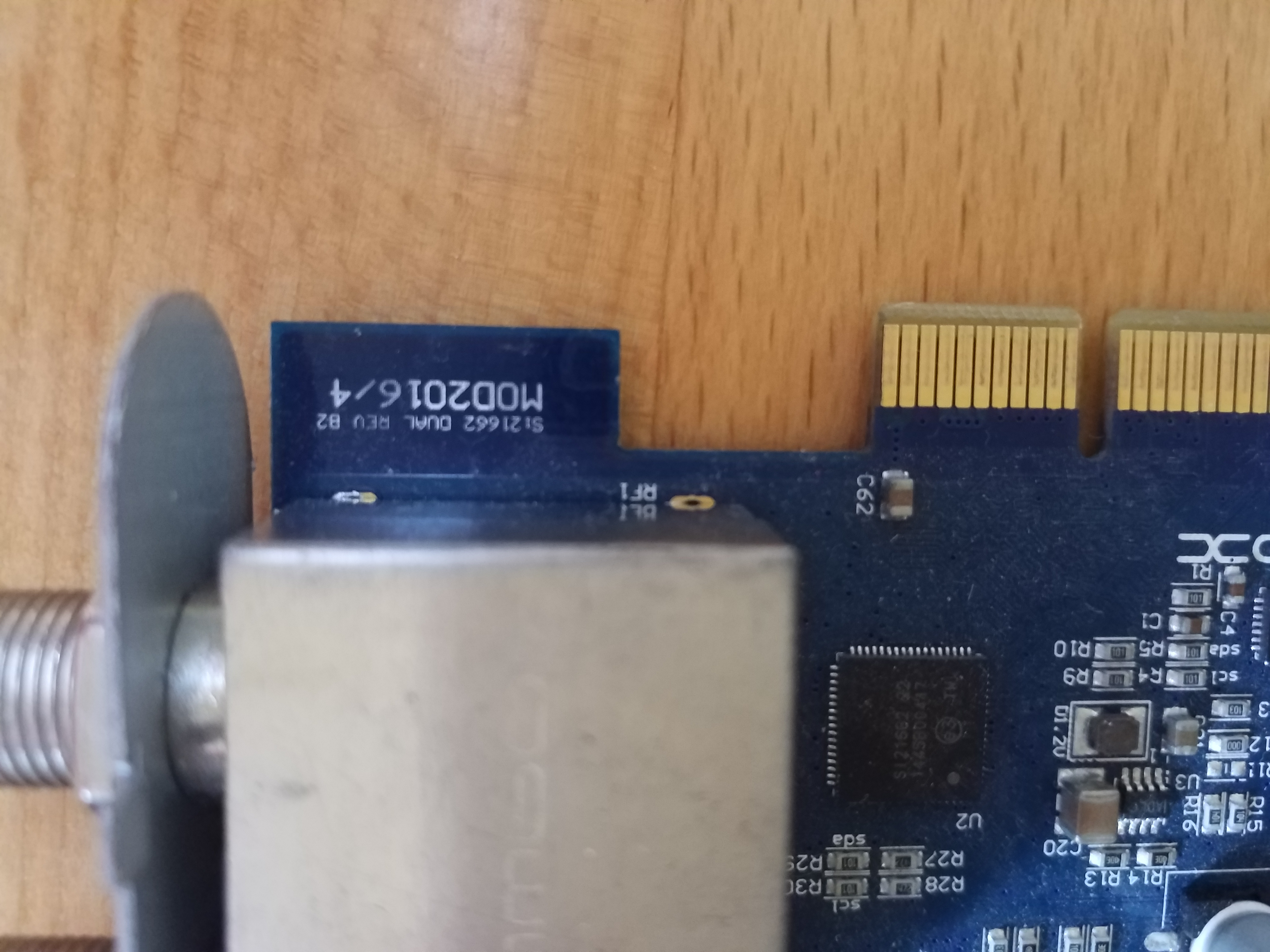

    • Nö, die Box ist neu, sieht mir nicht nach Retoure aus, alle Folien etc. dran. Aufkleber auf der Schachtel steht FBC drauf, drin war Sililabs S2X. Ich hab angerufen und ich schicke nun dem Händler den Sililabs und bekomme dann den FBC. Der Händler meinte dass da Dream Property scheinbar falsch verpackt hat. Und hat sich geärgert dass er gerade 20 Boxen rausgeschickt hat. Ich habe schon mal bei dem selben Händler eine DM920 gekauft, da war alles in Ordnung.
    • Auch meine Box wurde heute zugestellt. Auf Grund des Beitrages, habe ich gleich nach dem Tuner gesehen.
      Gekauft wurde die DM920 Rev. 0.4 bei Rakuten. Geliefert wurde von Kosmos24.
      Beworben war ein: „Dreambox DM920 UHD 4K 1x DVB-S2X FBC MULTISTREAM Tuner E2 Linux PVR Receiver“
      Auf dem Karton war eine Markierung bei: Dual DVB-S2/S2X FBC Tuner
      Letztendlich verbaut ist ein Twin Silicon Si21662 Dual DVB-S2 Sat Tuner. Damit ist natürlich keine FBC-Funktionalität möglich.
      Ich glaube auch, dass der Händler hier mehr Opfer als Täter ist. Dort sind heute Abend die Telefone heiß gelaufen. War Dauerbesetzt.
