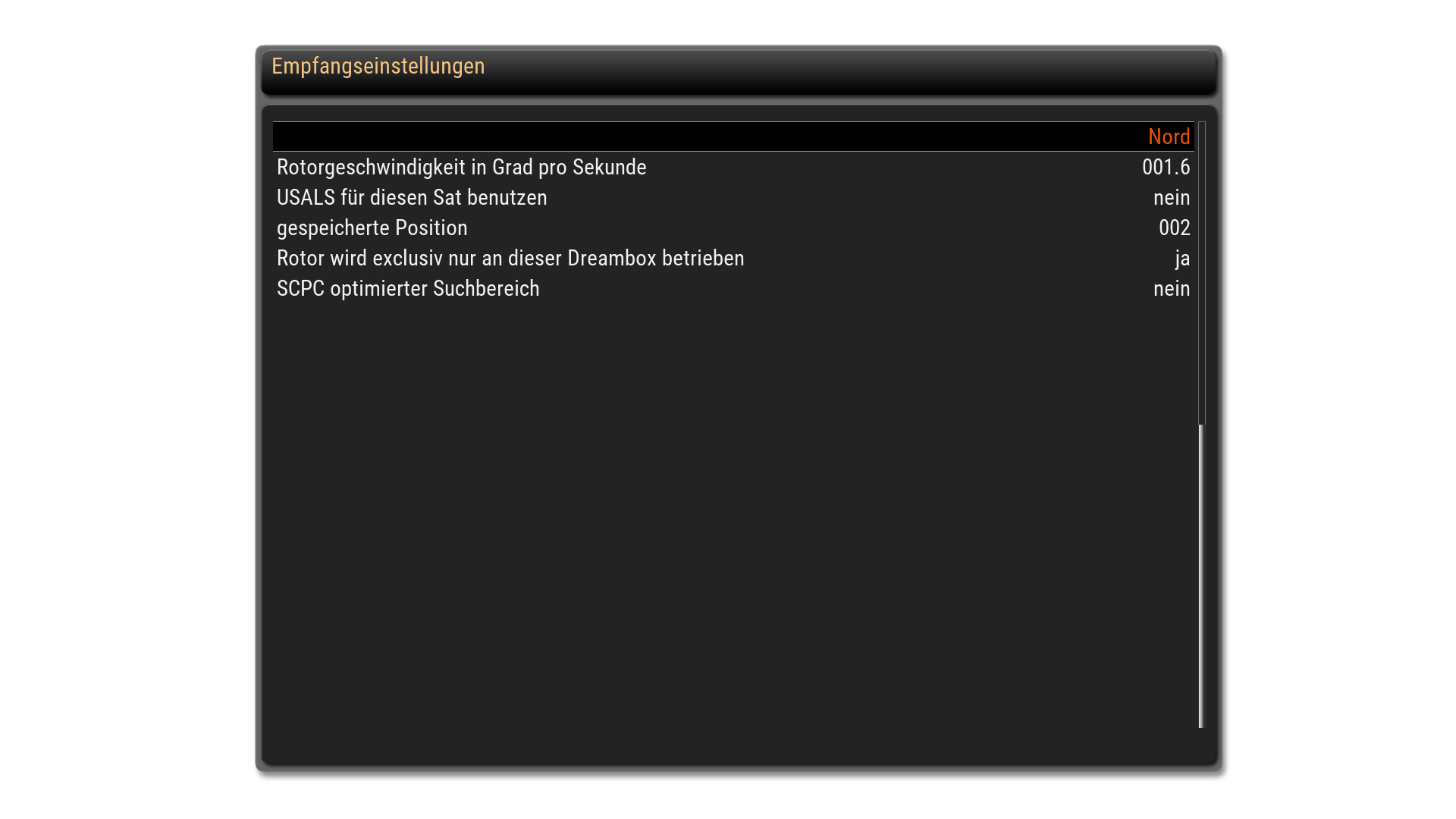

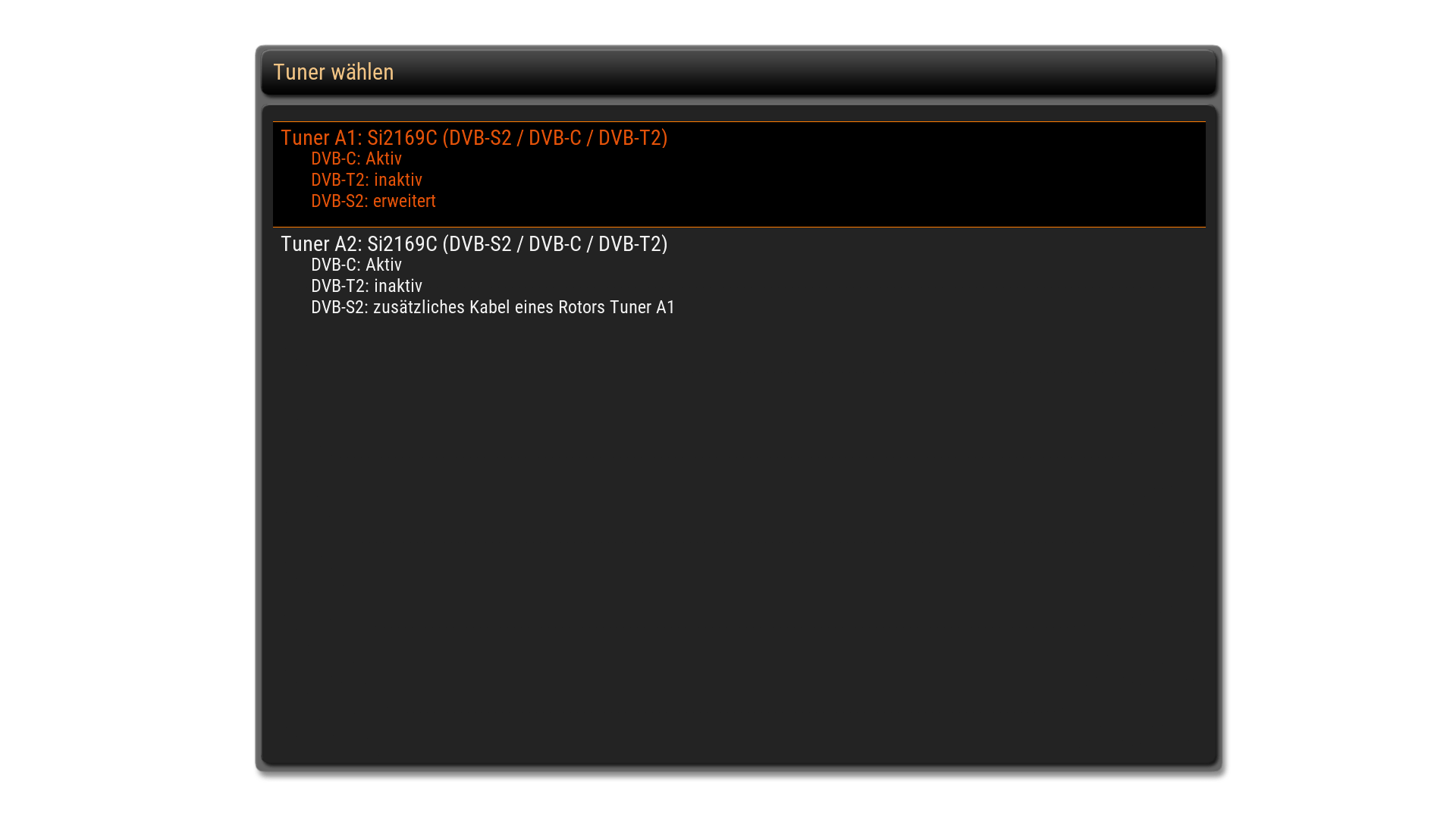

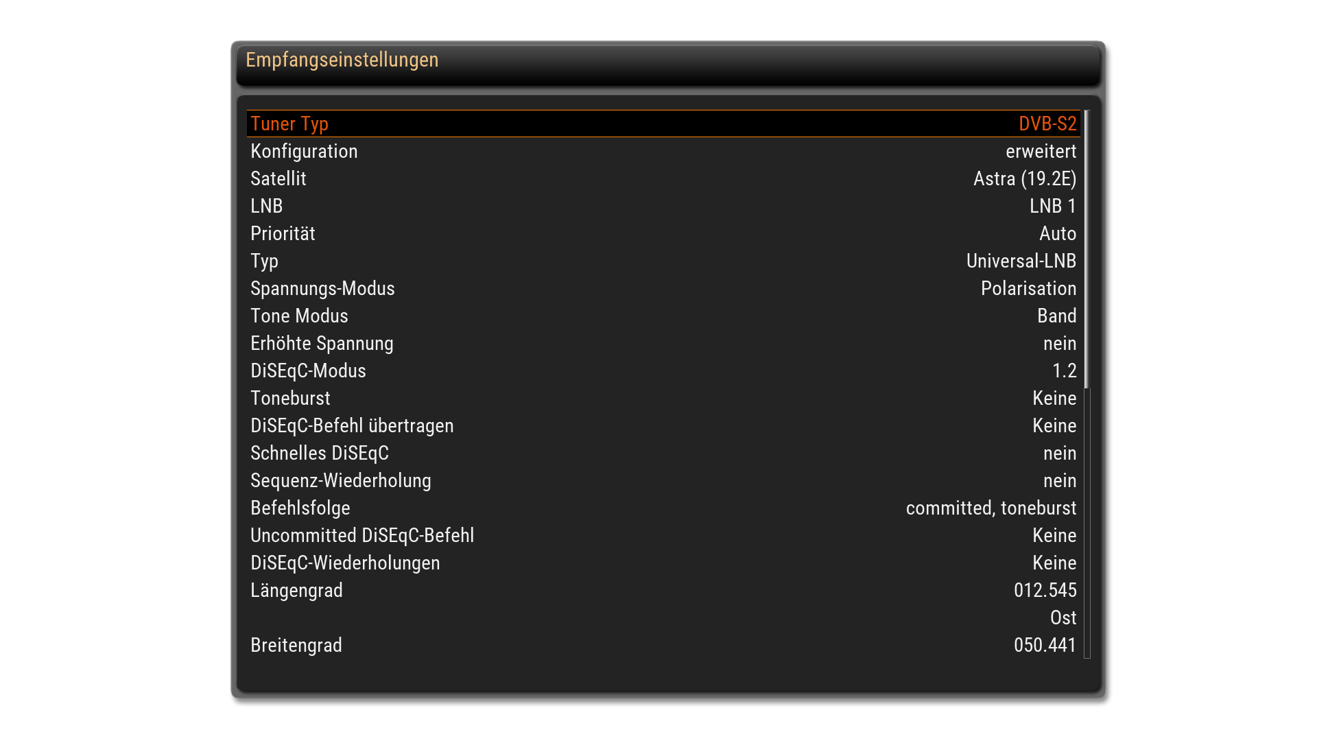

    • Sorry, dass ich erst jetzt die Tuner-Config hier einstelle, musste ein wenig arbeiten.
        44,35 kB, 1.920×1.080, 746 mal angesehen
        42,84 kB, 1.920×1.080, 794 mal angesehen
        78,35 kB, 1.920×1.080, 784 mal angesehen

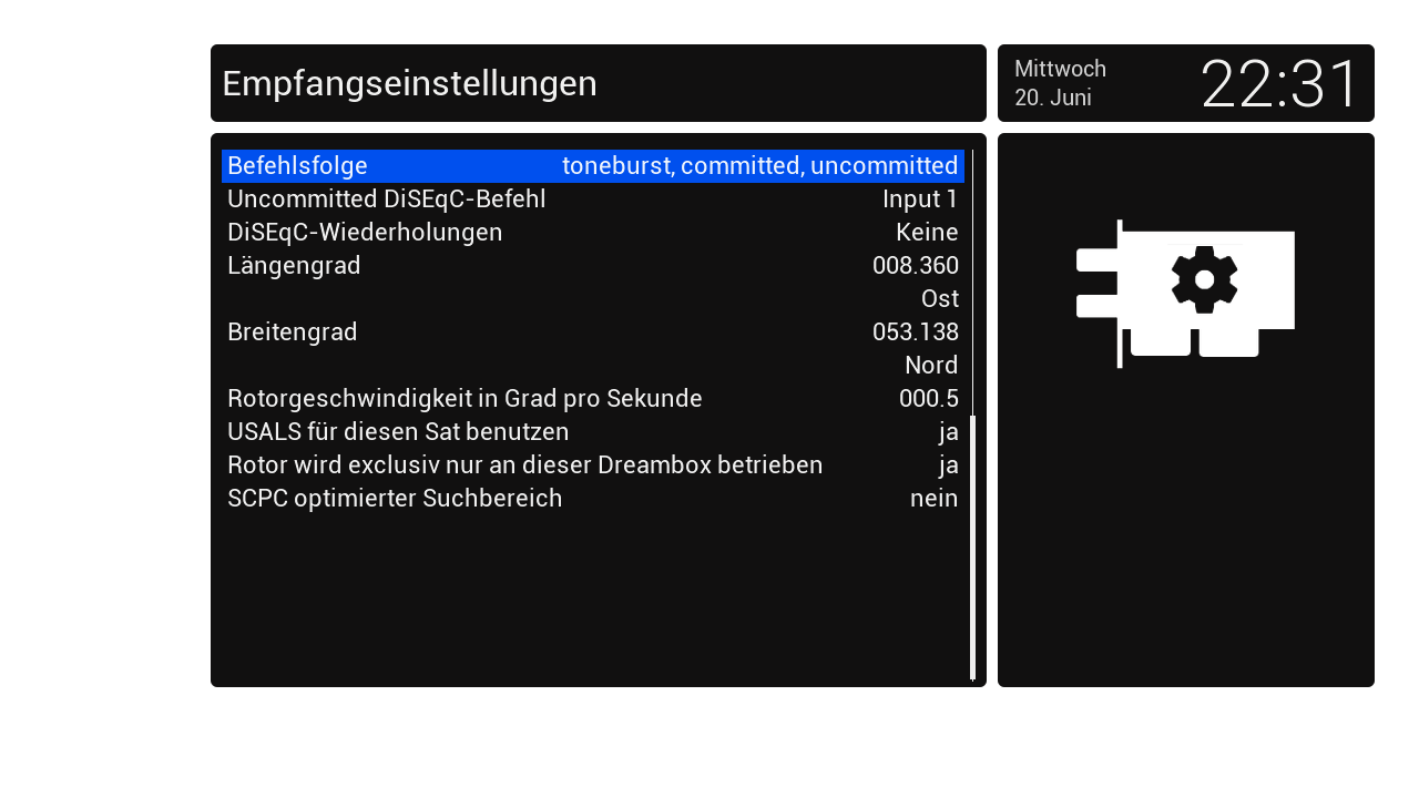

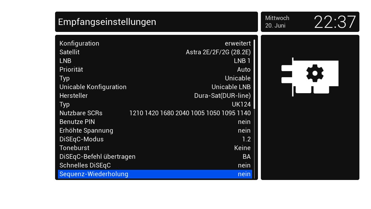

    • Hi,
      mir ist nicht klar wo Du wohnst, also ich in Norddeutschland mit den Koordinaten :P
      Ich habe da male mein komplette Konfiguration hochgeladen.
        53,82 kB, 1.280×720, 793 mal angesehen
      Dieser Beitrag wurde bereits 1 mal editiert, zuletzt von digiview ()
    • Besten Dank für Deine Hilfe, aber es hat sich mit diesen Einstellungen nichts geändert. Ich muss immer noch manuell über den Positionsspeicher der Rotorkonfiguration den Astra 19.2 anfahren (Position 2). Wechsel ich auf ein Hotbird 13 Programm dreht der Stab korrekt ein. Zurück aufs Astra-Programm, bleibt der Stab irgenwo auf etwa 1/4 des benötigten Drehwinkels (der aber schon in die korrekte Richtung) stehen.
