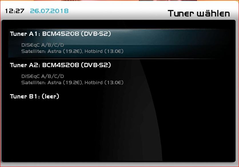

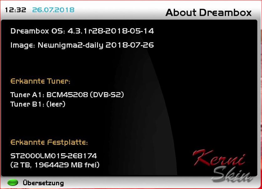

      ich traue mich mal, hier eine Frage zu stellen.
      Bin stolzer Besitzer einer Dream 920 UHD mit zwei FBC-Tunern. Angeschlossen ist das ganze an zwei Quad-LNB mit Multischalter an einer 90cm-Technisat-Außeneinheit
      Jetzt ist mir aufgefallen, dass bei "Tuner-Konfiguration" 2 Tuner angezeigt werden, jedoch unter "About Dreambox" nur 1 Tuner (A1) erscheint. Das verstehe ich nicht.
      Liegt das an irgendwelchen Einstellungen, die mir nicht klar sind, oder liegt es am Skin (dmconcinity HD) ??
      Werde versuche, hier Screenshots der jeweiligen Situation hochzuladen.
      Für eure Hilfe im voraus schon einmal vielen Dank.

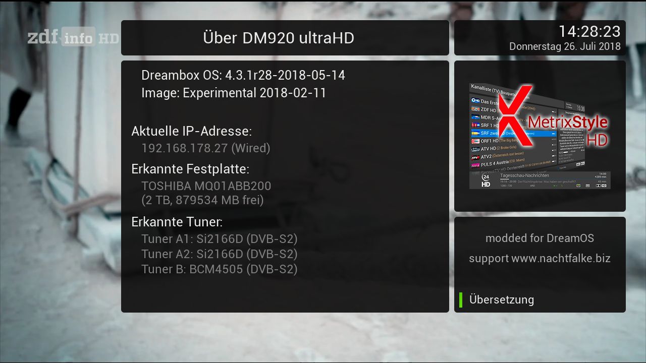

    • Also wenn du zwei single-Tuner in deine 920er gesteckt hast, sollte einer als A und der andere mit B angezeit werden. So würde ich das verstehen. So ähnlich wie bei arki auf seinem Bild. Er hat aber als ersten Tuner einen Tuner mit zwei Eingängen, und als zweiten einen single Tuner. Also A1 und A2 für den Dual und B für den single Tuner.
    • dumpfbacke1411 schrieb:
      Verbaut sind zwei Tuner mit je einem Eingang für das SAT-Kabel. An jeden dieser beiden Tuner geht je ein SAT-Kabel.
      laut deinem Screenshot - nicht.
      Verbaut ist bei dir ein FBC Tuner mit 2 ! Eingängen.
      Die Anzeige für den Tunertyp ist so richtig.
      Die Box hat zwei Tuner-Steckplätze. Einer davon ist bei dir nicht belegt.
