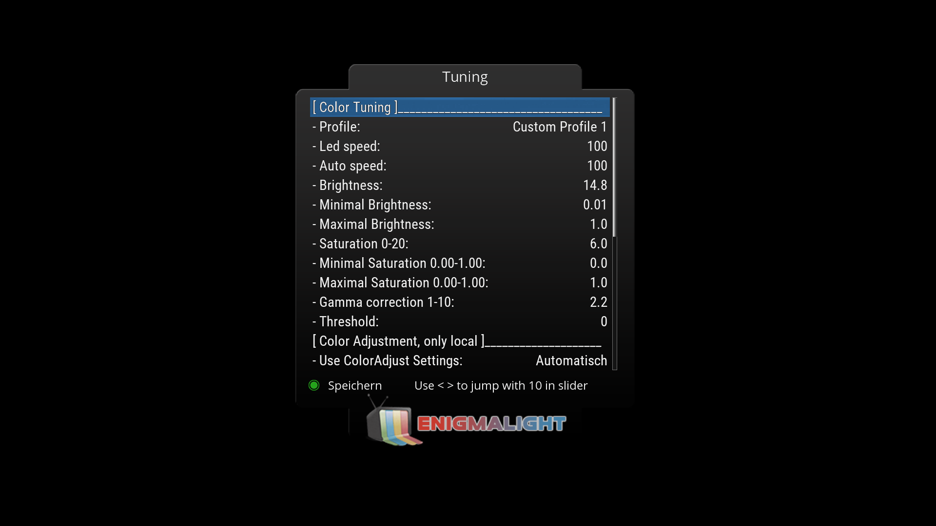

    Jetzt geht es weiter mit dem Feintuning. Gibt es zu den Farb- und Geschwindigkeitseinstellungen (meiner Frau flackert das Licht zu stark) ein Tutorial oder etwas ähnliches? Was habt ihr bei den schwarzen Balken eingestellt?
  • tuning profile 2
    schwarze balken oben/unten erkennung hab ich auf ja,
    also remove...
    led speed hab ich auf 38, standart war mir auch zu schnell
    sonst hab ich nichts gross eingestellt

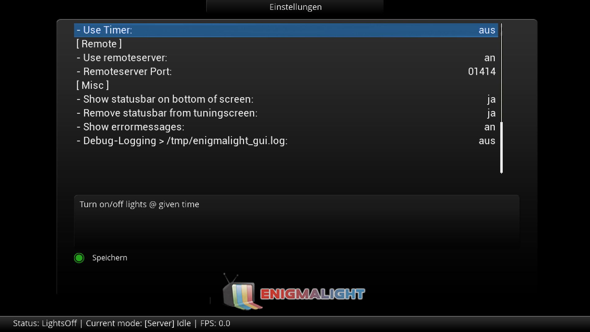

  • Bei den Tuning-Einstellungen kann man ja verschiedene Testbilder aktivieren. Ich sehe diese aber nicht, wenn ich etwas einstellen will. Die LED's leuchten zwar in der entsprechenden Farbe, aber das Menü belegt den kompletten Bildschirm. Wenn ich dann mit der grünen Taste das Speichern bestätige, sehe ich kurz das komplette Bild, bis wieder das Enigmalight Hauptmenü erscheint. Wie kann man die Testbilder sehen, um auch die Farben korrekt einzustellen?

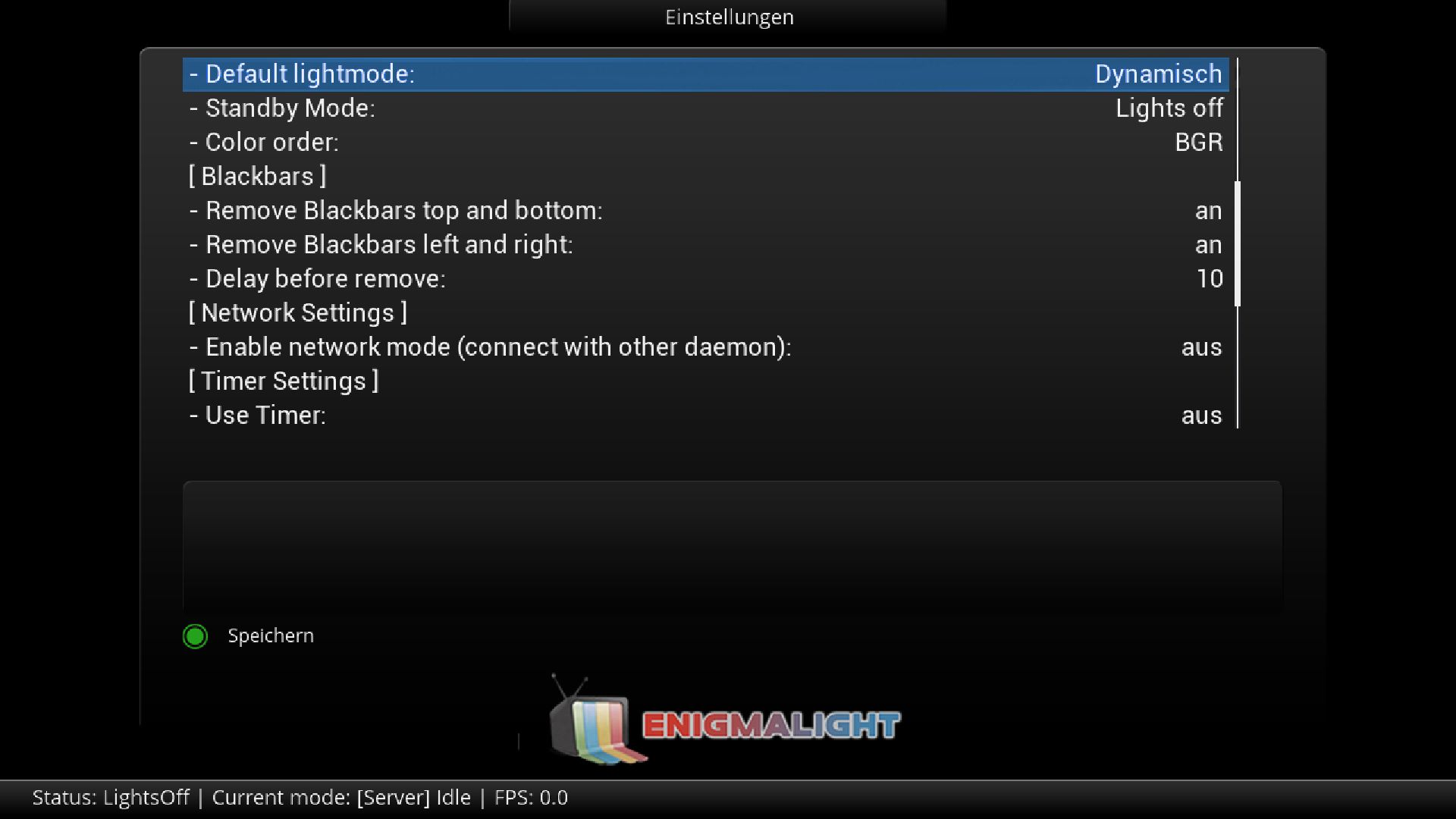

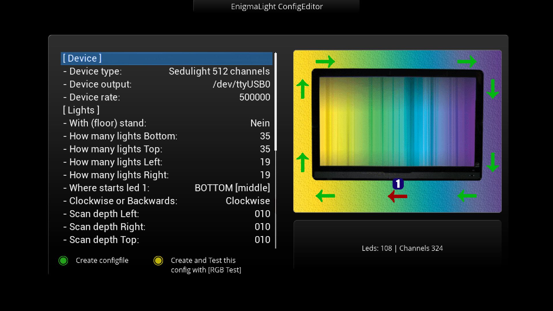

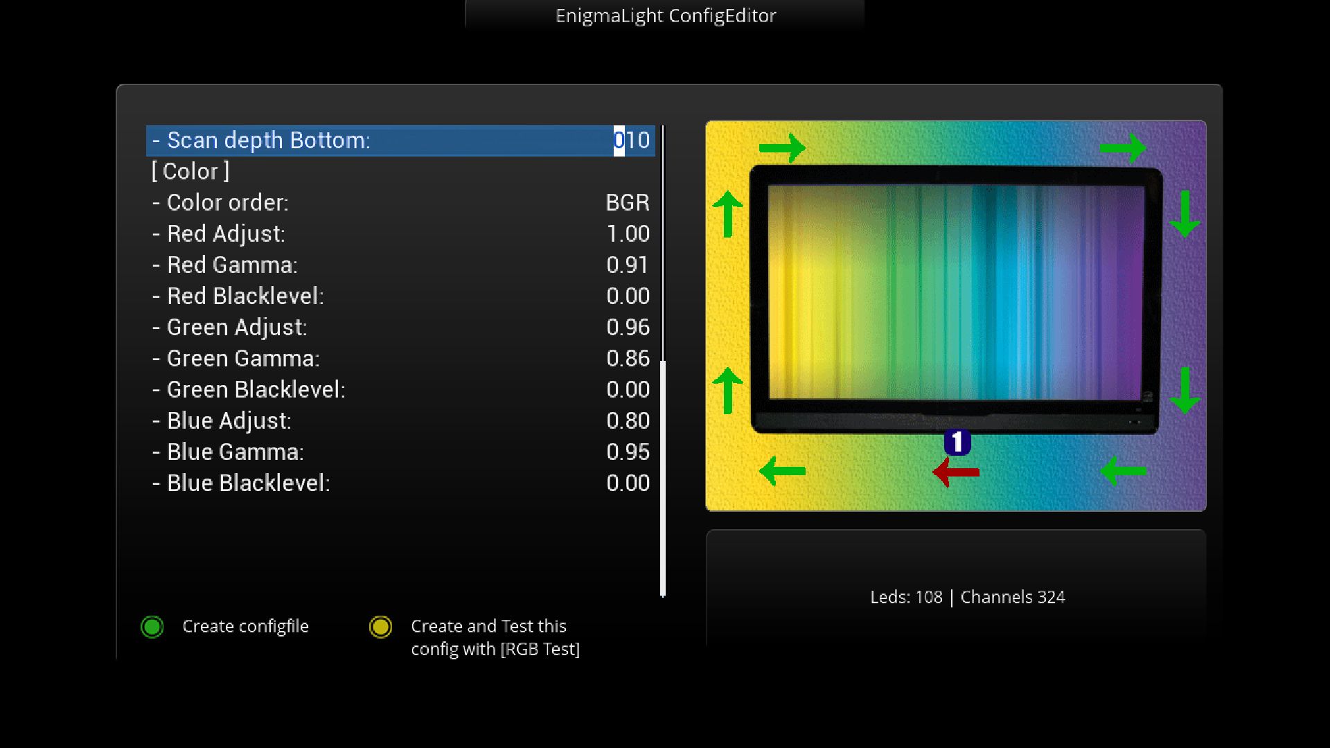

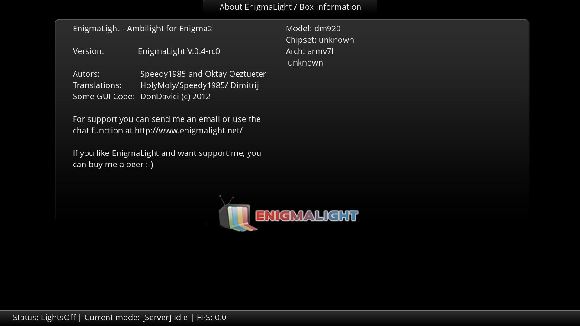

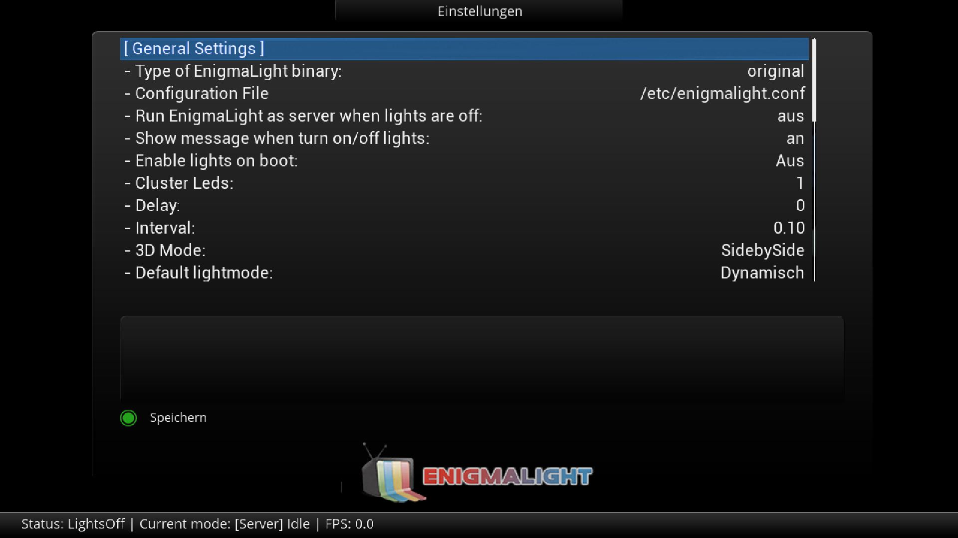

    Ich verwende das SEDU-Lights-Board V2 in Verbindung mit LED-Stripes WS2801.
    Die LED´s sind im Uhrzeigersinn montiert.
    Rechts und Links sind es jeweils 19, oben und unten jeweils 35 LED´s.
    Die Einspeisung ist unten und erfolgt nach der 17ten LED.
    Die LED´s leuchten zwar aber nur statisch und nicht passend zum Fernsehbild.
    Das habe ich bisher gemacht:
    Ich habe enigmalight_1.0+git52+8ee230a-r0.3_armhf.deb per Telnet und
    python-cheetah_2.4.4-r3.0_arm.deb von feed installiert.
    Die Datei "enigmalight.txt" habe ich ohne die Endung ".txt" nach
    /usr/bin/ kopiert und dann die Recht auf 755 gesetzt.
    Zum Schluß habe ich unter /etc/ eine leer enigmalight.conf (auch mit 755) erstellt.
    Alles weitere als Screenshoots
    ConfigEditor:
    Einstellungen:
    Box Info:
    Wäre super wenn mir jemand etwas "Start Hilfe" geben könnte.

  • Das hatte ich gelesen, wenn ich aber "with (Floor) stand auswähle, kann ich eintragen wieviele LED links bzw. rechts vom Fuß sind.
    Das ist auf meinen Fotos noch nicht eingestellt - hatte ich erst nach dem posten entdeckt.
    Was mich bei Deinem Foto wundert... Du hast links und rechts eine unterschiedliche Anzahl an LED´s, oben und unten genauso!
    Kannst Du mit eventuell deine conf zukommen lassen? Vielleicht hilft mir das bei meinem Setup und meiner Fehlersuche.

  • Die Datei "enigmalight.txt" habe ich ohne die Endung ".txt" nach
    ist doch schonmal quatsch.. wenn du das *.deb installiert hast, reicht das.
    also nochmal das deb installieren, das das richtige binary installiert wird.
    in den settings musst du dann auch die config speichern mit grün,
    dann wird die *.conf automatisch in /etc/ erstellt.
    Ich kenn das Sedu Ding nicht, aber du hast oben eins mit 524 channels eingestellt
    du hast aber nur 324 wie in dem anderen angezeit wird.
  • Hallo deep (bleib doch mal stehen - das gewackel macht mich ganz kirre) 8|
    Ich fange mit Deinem letzten Absatz an:
    Das Sedu Ding wurde in diesem thread vorgeschlagen Sedu Ding
    Welche *deb meinst Du jetzt?
    1. enigmalight_1.0+git52+8ee230a-r0.3_armhf.deb
    2. python-cheetah_2.4.4-r3.0_arm.deb
    524 channels ist die einzige Auswahl, die in meinem Fall passt, die nächste unten drunter hat zu wening Kanäle.
    Das mit der txt-Datei habe ich aus dem dreeambox.de Forum:
    ** Die beiden .debs nach /tmp und installieren.
    ** Bei der Datei "enigmalight.txt" die Endung ".txt" entfernen und nach /usr/bin/ kopieren und mit Rechten 755 speichern.
    ** Dann brauchst du nur noch eine passende enigmalight.conf und schon geht's los.

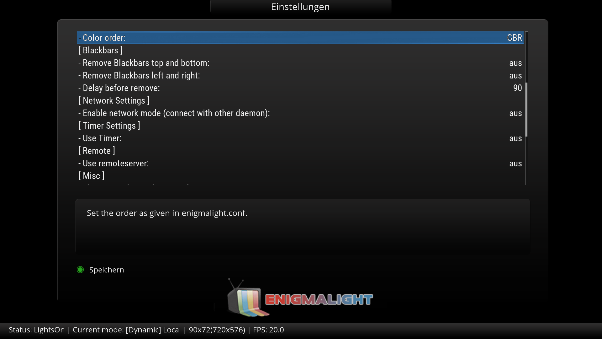

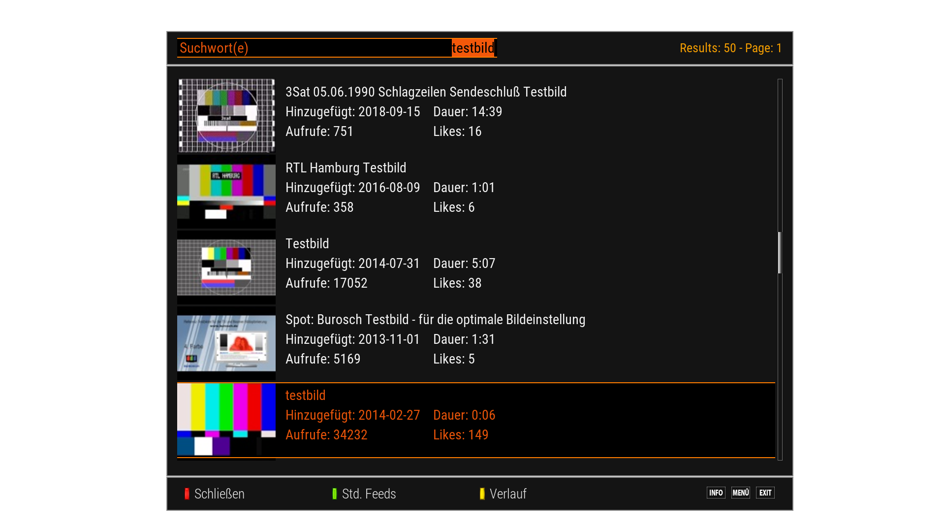

  • es ist auch wichtig die farb reinfolge vom led streifen einzustellen sonst kommt ganz was anderes raus
    ich teste das dann mit mytube testbildern
    dann nehme ich im tuning das erste Profile helligkeit 100% und led speed 100% zum einstellen
    Ich sehe hier den Hintergrund hinter den Menüs auch in schwarz. Daher hole ich meine Frage noch einmal hervor.
    Schafft es jemand die Einstellungen (Tuning, etc.) mit aktiviertem Hintergrundbild hin zu bekommen?
    Meine LED's leuchten zwar, aber ich habe keine Referenz auf dem Fernseher, zu der ich einstellen kann.
  • Dann werde ich heute Abend mal nach Testbildern schauen und weitertesten.
    Gilt es hier irgendwelche Vorgaben einzuhalten, z. B. Größe?
