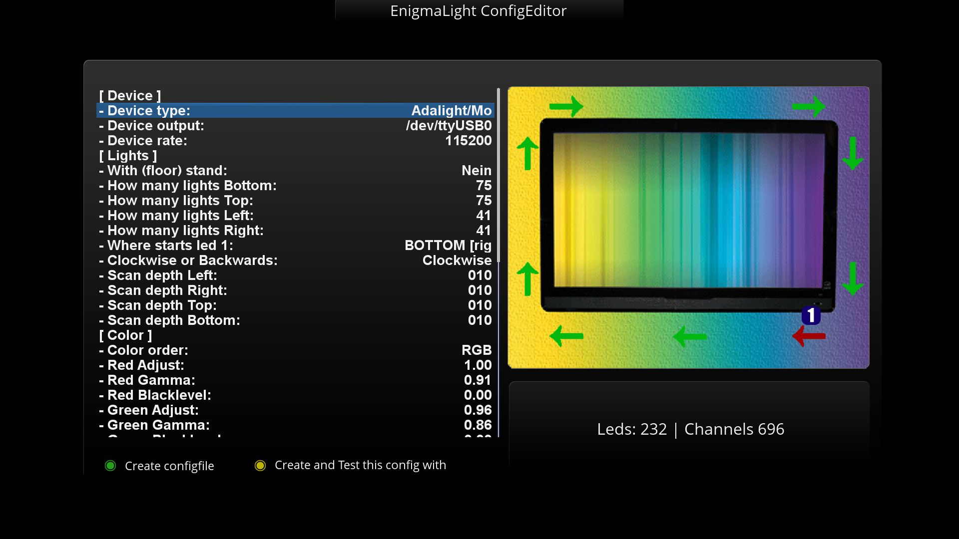

Also hab alles komplett neu installiert.Zeigt mir auch an Lights on. Aber nichts denke defekt. Aber wenn ich manchmal in Einstellung rumfummle leuchten led kurz mal auf
So, hab umgetauscht und leuchtet.Erfahrung bei meinem Samsung stört der Fuß. Soll ich die 20 cm unten weg lassen oder irgendwie drüber kleben?
Wenn Du keine Möglichkeit hast vor dem Fuß entlang zu kleben, hast Du immer noch die Möglichkeit im
Configeditor auszuwählen ob Du einen Fernsehfuß hast oder nicht.
"with (Floor) stand" auswählen und dann entsprechend die LED´s montieren.
Vorn vorne gesehen sitzt die erste LED dann links und die letzte LED rechts neben dem Fuß.Danke, daß Sie mit ConAir geflogen sind -
Ein/zwei Seiten zurückblättern, dort stehen sowohl Einstellungsempfehlungen, sowie ein Link zum Skinfix.

Ich habe für meinen 55" SAMSUNG die 4 Meter Version gewählt und musste nur wenige LED´s am Ende abschneiden.
Eine zweite Einspeisung brauche ich nicht, es kommt genug Saft an der letzten LED an.
In den Ecken habe ich nicht geschnitten und gelötet. Ich habe den Stripe einfach um die Ecke gelegt.
An den Farben muss ich noch ein wenig arbeiten ... die passen noch nicht so ganz.
Kann man das ONEVER eigentlich auch mit Hyperion betreiben? Hat das schon jemand ausprobiert?
Vielleicht hat ja jemand einen Tip für mich.Danke, daß Sie mit ConAir geflogen sindDieser Beitrag wurde bereits 1 mal editiert, zuletzt von ConAir ()
Ich hab das bei mir erstaunlich farbecht hinbekommen und das unter nicht gerade idealen Bedingungen, da die Wand nicht weiß ist. Bisschen Rot und Blau raus, das wars hier eigentlich schon.
