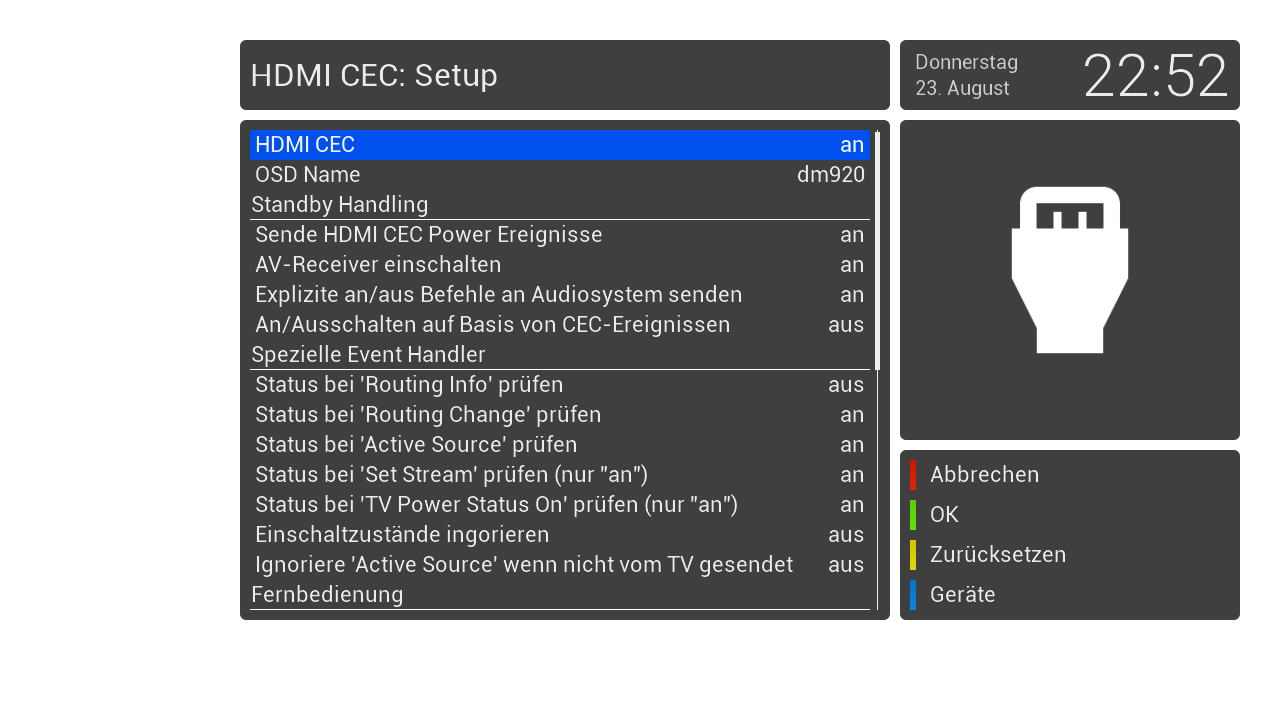

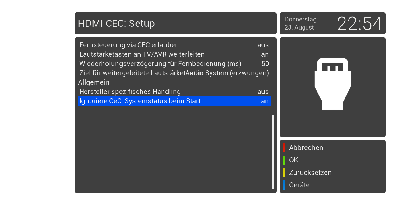

    • In den CEC Einstellungen der Dream hab ich natürlich einiges verändert, soweit es mir Sinn ergeben hat (siehe Screenshots).
      Leider kenne ich mich da nicht so gut aus, was könnte man noch an Einstellungen probieren?
      Es funktioniert jetzt soweit alles, nur die Soundtouch geht beim Start nicht mit an.

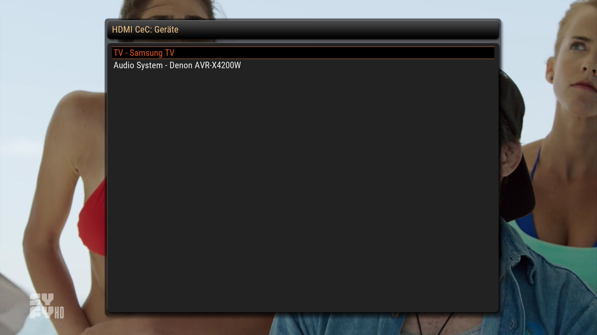

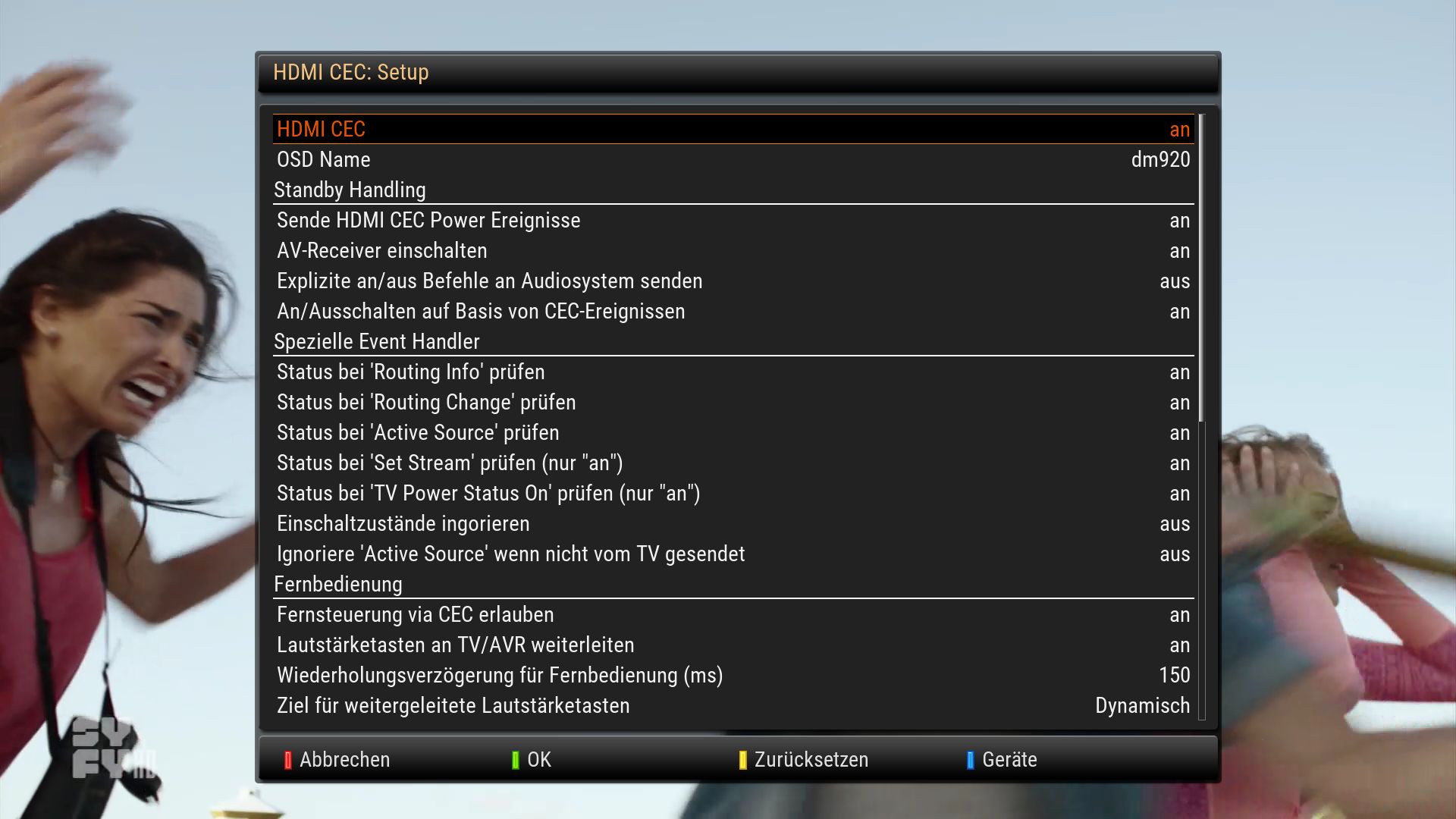

    • Ich kann dir mal meine Einstellungen zeigen, damit fünktioniert das Ein- und Aus-Schalten bei mir. Meine Geräte DM920 -> Denon AVR-X4200W -> Samsung QE75Q8C. Welche Geräte werden denn angezeigt, wenn du die Blaue Taste im CEC-Menü drücksat?

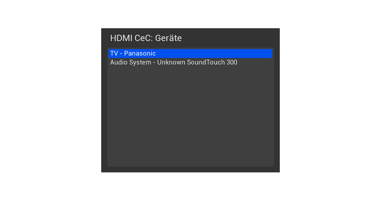

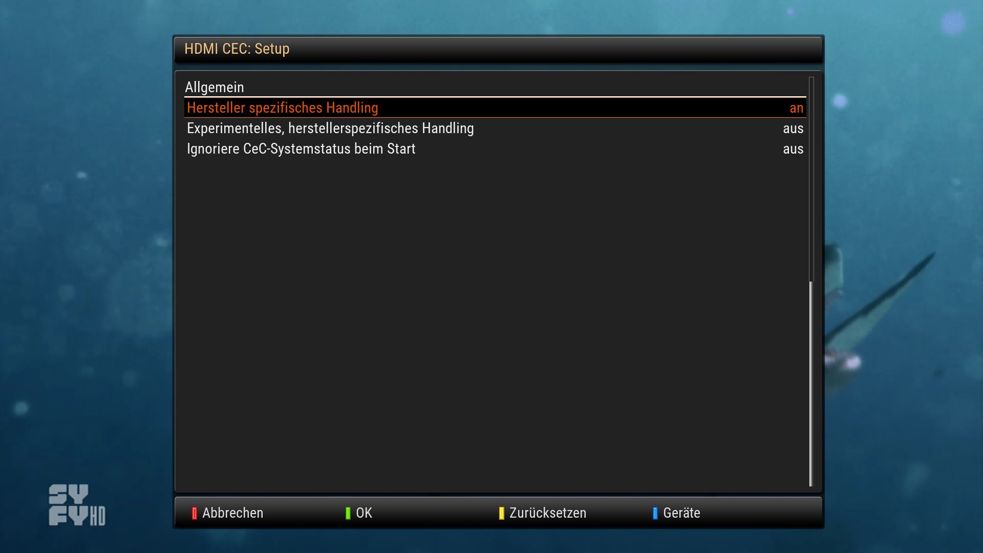

    • Mit den Einstellungen funktioniert es bei mir leider nicht.
      Die Weiterleitung der Lautstärke muss bei mir z.B. auf "Audio System (erzwungen)" stehen, sonst geht da gar nichts.
      Anbei noch die Geräteliste im Anhang.
