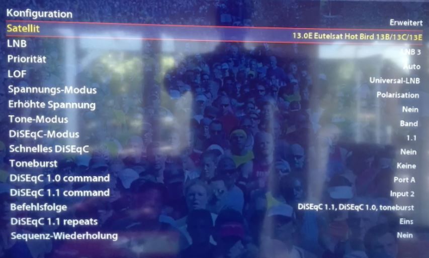

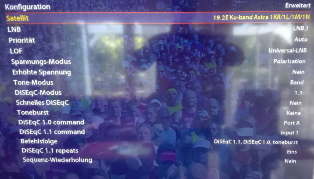

      ich würde gerne vom Open ATV 6.1 Image auf Newnigma wechseln.
      Flashen und die Standardeinstellungen sind kein Problem. Allerdings ist es über Newnigma nicht möglich, mit meinem DVB S2x Tuner neben Astra 19.2 die weiteren Satpositionen wie z. B. Hotbird oder Astra 28,2 zu empfangen, was über Open ATV problemlos funktioniert. Astra 19,2 läuft über einen Multischalter, die anderen Sat-Positionen über einen Disecq Switch von Spaun (Input 2).
      Beigefügt im Anhang die Konfigurationen, die über Open ATV problemlos laufen, nicht jedoch über Newnigma.
      Gibt es evtl. andere Treiber, die ich noch laden muss? Habe schon alle möglichen Einstellungen bei Newnigma zur Konfiguration ausprobiert.
      Bin ratlos.
      Grüße db 920 UHD
