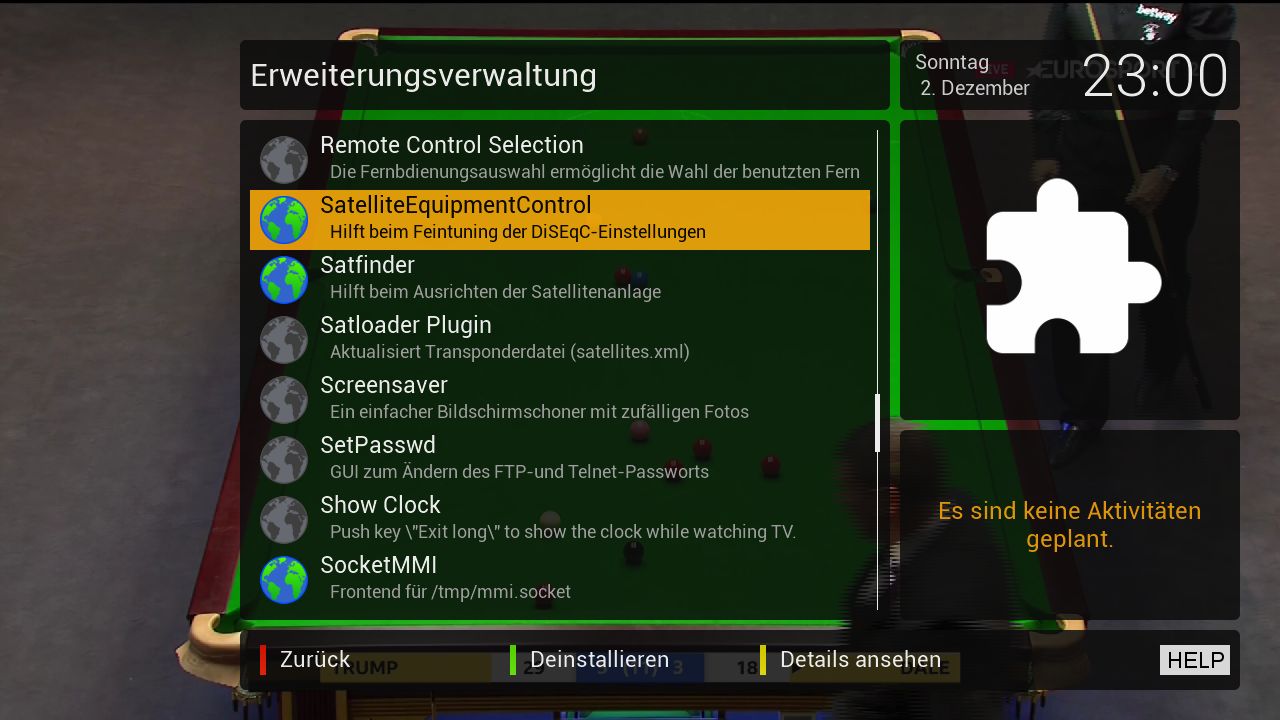

      hab da ein kleines problem mit meiner dreambox920 beim umschalten zwischen astra und hotbird das zum teil auf dem tv angezeigt wird tunen fehlgeschlagen und nach ein paar sekunden kommt das bild , verbaut ist ein BCM45308X tuner was mir aber auch aufgefahlen ist es kommt nett auf allen transpondern vor zu dem problem , satelitten antenne ist komplett neu aufgebaut worden mit einem opticum monoblock lnb
    • Da wird dein LNB wohl zu viel "Saft" benötigen.
      Mal mit dem Plugin ... siehe Screenshot beschäftigen. Im NN2 Paketmanger unter Systemplugins zu finden
      Das Plungin findest du dann , nach der Installation, in Hauptmenü -> Einstellungen -> Kanäle und Aufnahmen ....
