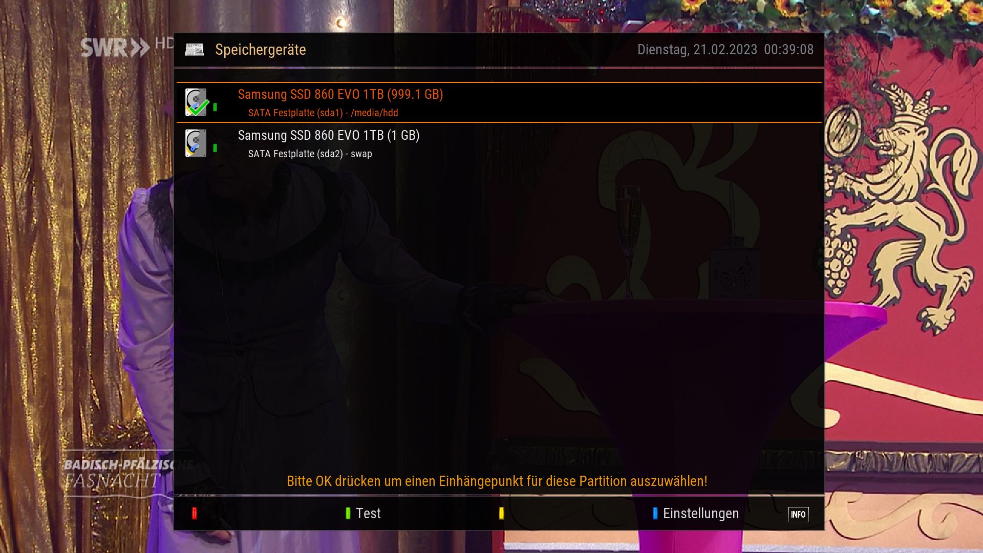

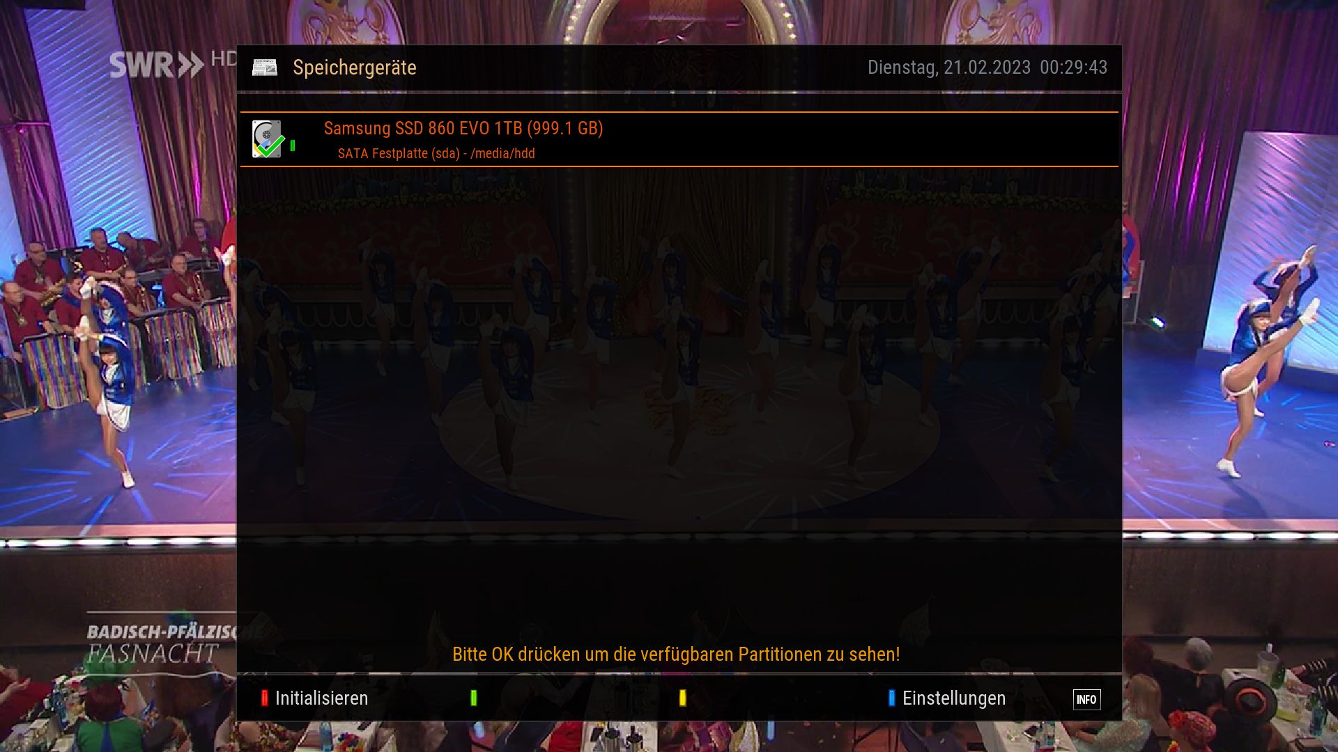

    • goliath wrote:
      Bin nach dieser Anleitung vorgegangen..habe jeden Schritt sowiez befolgt....Kopierdauer lag bei ca. 6 Std.
      Nachdem das script durchgelaufen ist habe ich den unmount gemacht....
      soweit alles funktioniert....
      habe den unmount gemacht mit
      Source Code
      1. umount /media/hdd-ext
      Leider finde ich jetzt die Filme trotzdem noch unter:
      Source Code
      1. /media/hdd/hdd-ext/movie/
      Wie heisst der unmount damit der mount wieder stimmt nämlich:
      Source Code
      1. /media/hdd/
      die Festplatte ist aber unter Speichergeräte nach /media/hdd/ eingehangen...
      Könnt ihr mir bitte mitteilen wir der Telnetbefehl zum unmounten dann heisst?

    • ich denke ich hatte da einen kleine Fehler in der Anleitung gemacht da ging etwas beim Kopieren der syntax daneben - ist aber bereits in der Anleitung ausgebessert
      sorry dafür - ich hatte beim Erstellen der Anleitung gerade keine Platte zu klonen ... D:
      Aber nicht so schlimm. Wie es aussieht liegt der gesamte Inhalt der alten Platte jetzt in /media/hdd/hdd-ext statt in /media/hdd
      das kann man einfach korrigieren
      befinden sich bereits Aufnahmen in /media/hdd/movie oder ist der movie Ordner noch leer?
      Im Grunde musst du nur die Daten verschieben, dauer < 1 sec.
      wie sieht der Inhalt von /media/hdd/hdd-ext aus?
      befinden sich dort auch nur lost+found und movie oder befinden sich dort auch andere Dateien und/oder Ordner?
      alles gut...wir sind alles nur Menschen
      genau so ist es...wenn ich mit der PVR Taste 2x drücke und dann mit blau /media/hdd/hdd-ext/ ein lesezeichen setze dann kommen auch die Filme schön gelistet
      nein, das habe ich extra vermieden
      /media/hdd/movie ist leer zeigt mir aber oben rechts die freie bytezahl an
      und wie verschiebe ich die ...einfach mit TotalCommander?
      gerade heute habe ich das handy vergessen :-(, aber in /media/hdd/hdd-ext/ liegt alles drin auch das lost+found und glaub auch ein ordner "mediaportal"
      Wenn das von großer Bedeutung ist Fred..muss ich heute in der pause heim kurz und mach Bilder..
      Aber verschieben wäre einfach dann den Inhalt von /media/hdd/hdd-ext/ nach /media/hdd ?
      Ab welcher Ebene aber?
      Vielen herzlichen Dank
      Gruss
    • im Grunde reicht
      mv /media/hdd/hdd-ext/* /media/hdd/
      dann wird alles in /media/hdd/hdd-ext/ nach /media/hdd/ verschoben
      übrig bleibt ein leerer Ordner /media/hdd/hdd-ext den man so löschen kann
      rmdir /media/hdd/hdd-ext/
      sollte eine Fehlermeldung kommen liegt noch etwas in dem Ordner (Directory not empty!)
      rmdir ohne Optionen löscht nur leere Ordner und gibt eine Fehlermeldung aus wenn der Ordner nicht leer sein sollte - und löscht nicht
      Source Code
      3. root@dm920:~$
