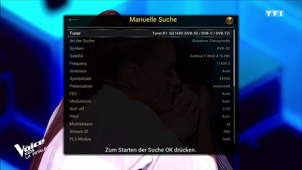

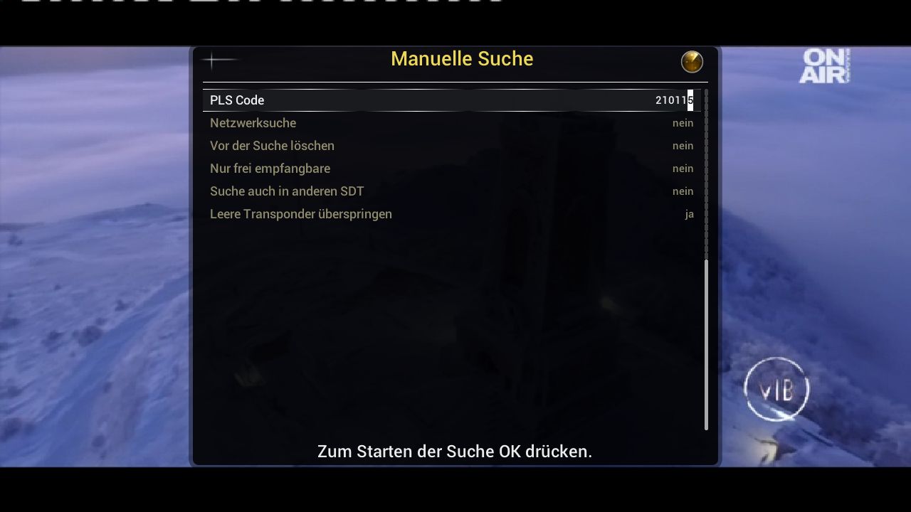

      Bist du sicher, dass du bei der manuellen Suche exakt und alle dafür benötigten Parameter eingegeben hast?
      Bei 11509H muss z.B. Multistream auf JA/AN eingegeben sein, die korrekte Stream ID (in dem Fall 006) zugewiesen sein und in den weiteren Zeilen der PLS Modus samt dem korrekten PLS Code
      Die Daten findest du z.B. HIER

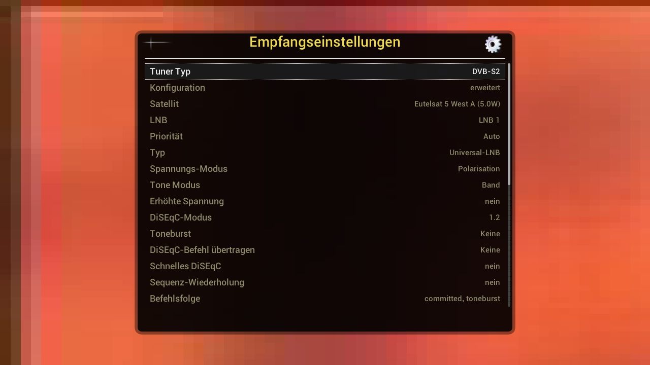

      idefix79 wrote:
      Ich betreibe die Box an einem Rotor (verschiedene Configs hab ich bereits probiert)
      Bei einem Diseqc Rotor gibt es eigentlich nur 2 Konfigurationen, entweder via Usals Ansteuerung (einfach) oder Diseqc 1.2 (erweitert)
      Wenn du aber den TF1 auf der verschlüsselten Frequenz von 5°W empfangen kannst, so dürfte die Rotor Konfiguration passen, zumindest was die einzelnen Satelliten betrifft.
      Prüfe aber bitte auch, ob die Einstellungen zum verwendeten LNB passen, nicht dass dort vielleicht der Hund begraben liegt
      Images

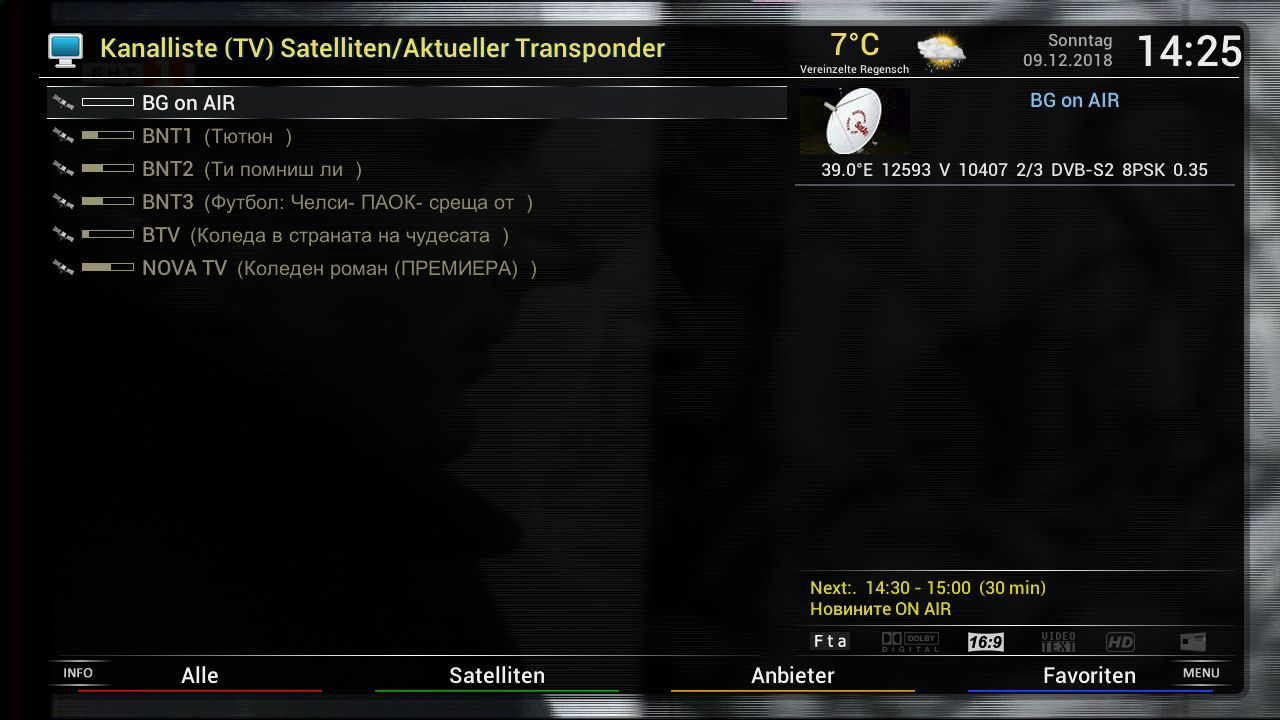

    • Okay, Problem gelöst. Das Signal war nicht stark genug. Auf TF1 (fransat) war zwar das Signal optimal auf 17dB eingestellt. Hab dann etwas weiter rausgedreht, so dass Fransat nur noch 15,5dB hatte, dann war das Signal für die mis auch empfangbar und es geht dann jetzt auch!
      Den bulgarischen Multistream auf 39°O hab ich aber noch nicht hinbekommen - oder haben die wieder die Frequenz gewechselt?
    • Nö, die sind eigentlich schon noch auf der gleichen Frequenz...

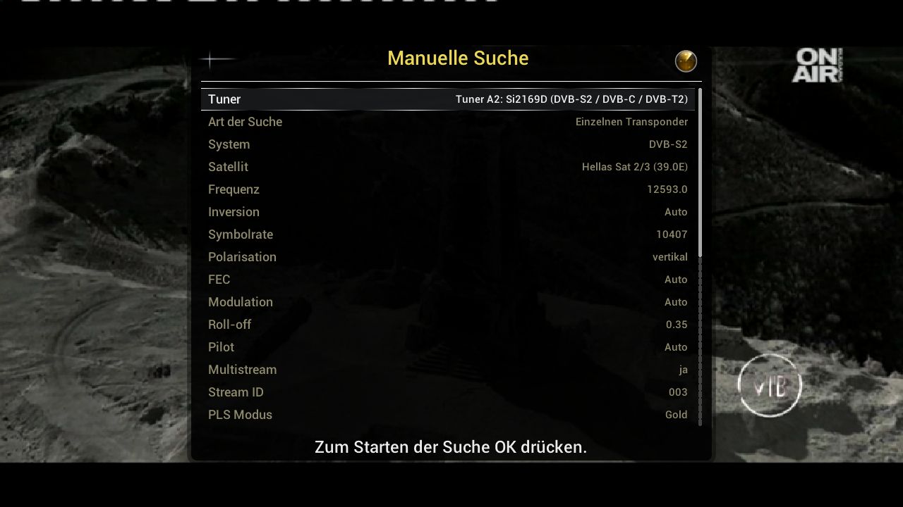

      Images
