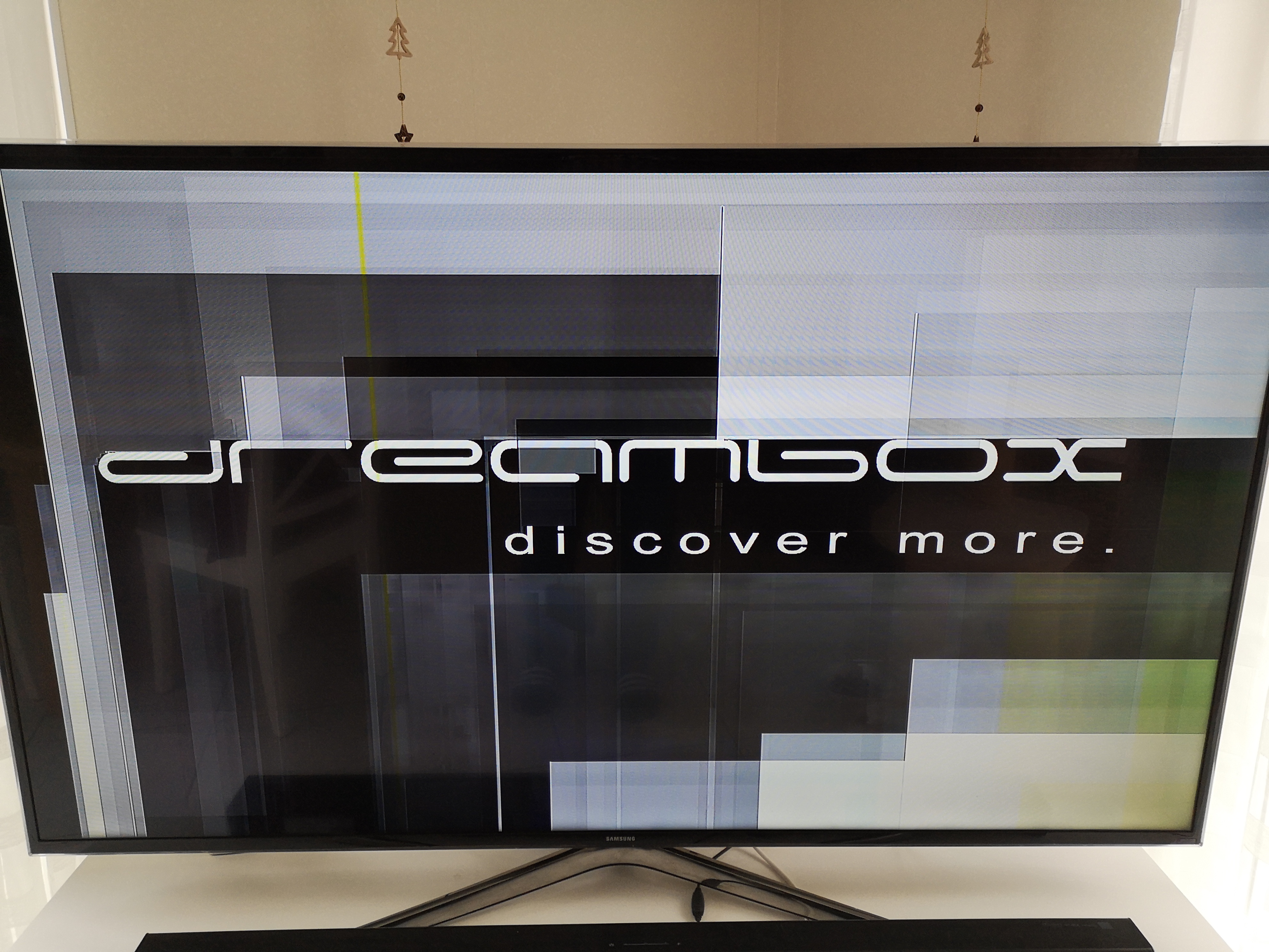

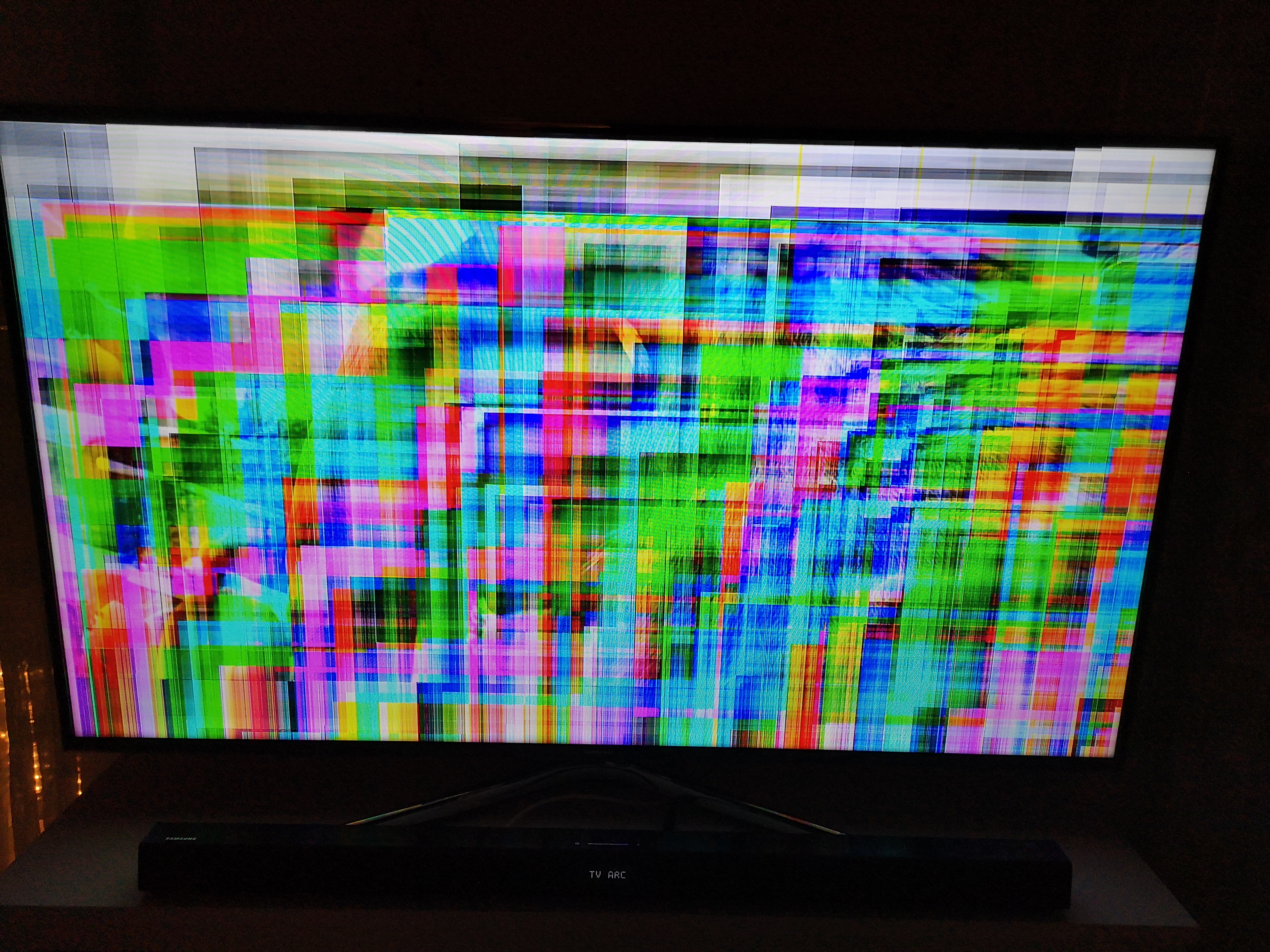

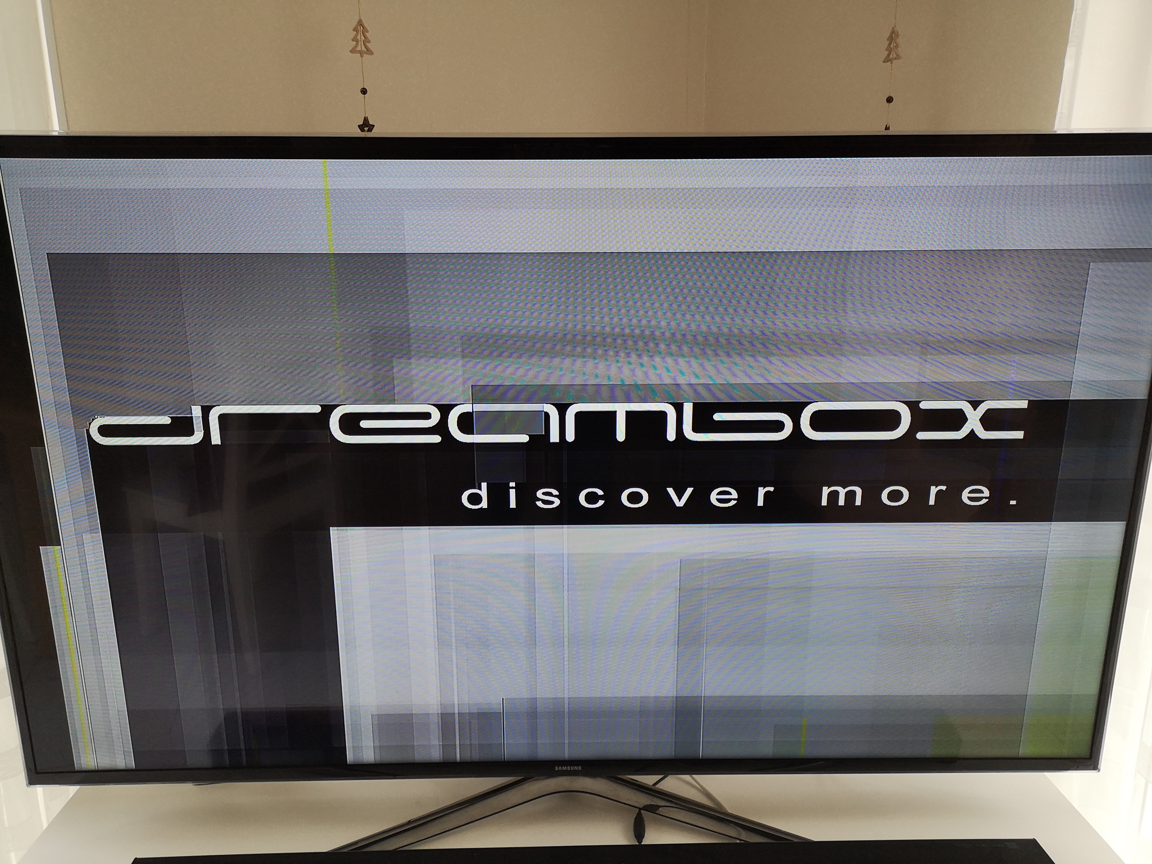

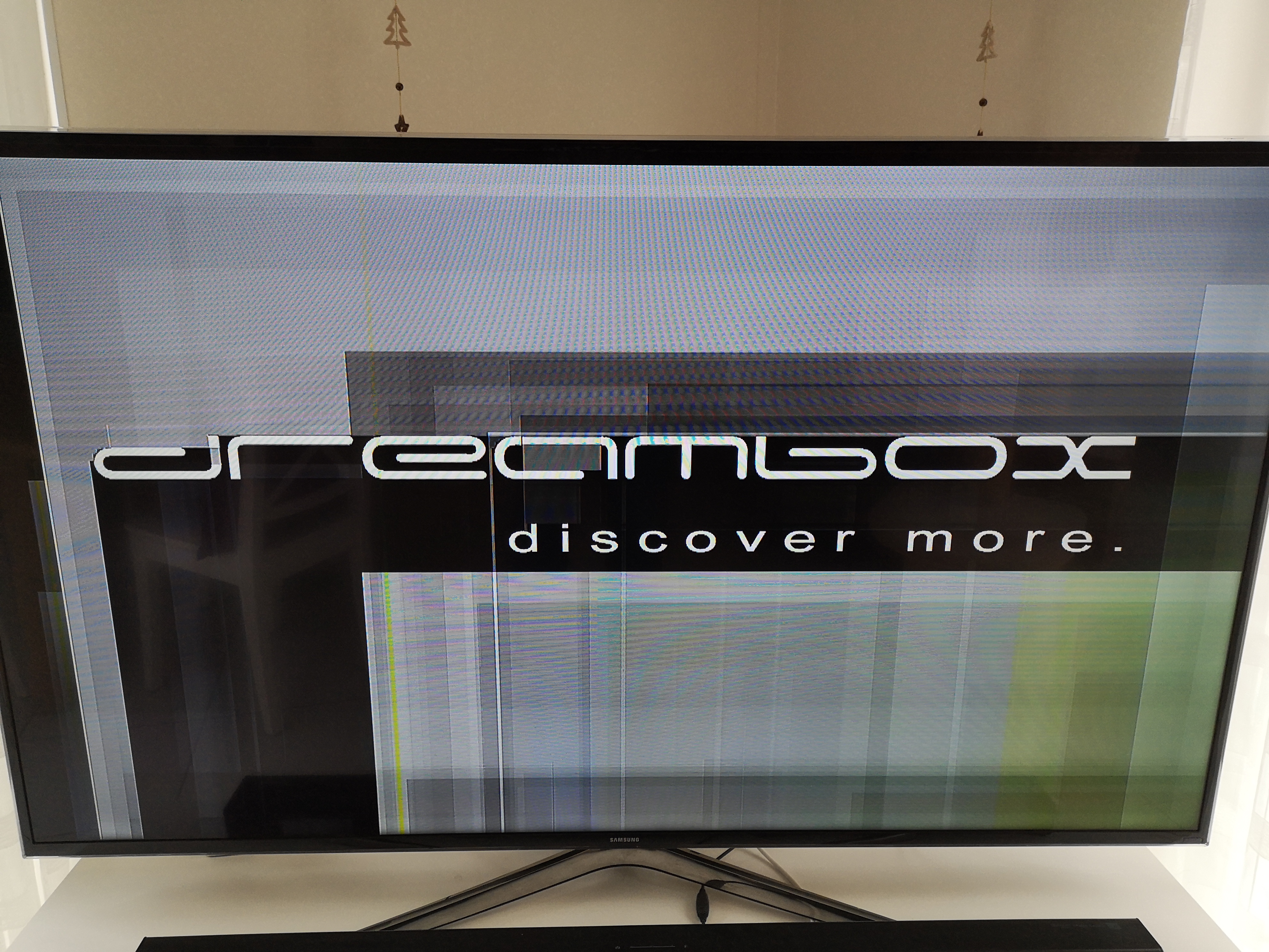

      ich hatte schon letzte Woche auf meiner DM900 das Newnigma2- Image (newnigma2-deb-daily-OE2.5-dm900-21_12_2018.tar.xz) geflasht und die gängigsten Einstellungen vorgenommen.
      Seltsamer Weise zeig(t)en sich bei mir komische Fehler (siehe Bilder) mit der Darstellungen auf dem TV. Dabei spielt(e) es keine Rolle, ob das Original-Image oder das Newnigma2-Image installiert ist. Der Fehler kommt einfach, wann der DM900 (scheinbar) Lust danach ist.
      Und hier möchte ich mit einer Frage anschließen:
      Ist es möglich, ein System-Log mitlaufen zu lassen, das solche Probleme evtl. in einem Logfile festhält ? Oder macht das die DM900 schon automatisch (evtl. unter /var/log/messages o.ä. ?)
      Bin leider in LINUX-Sachen nicht so topfit....daher meine Frage.

    • systemd schreibt alles in ein journal (früher unter sysinit: /var/log/messages etc.)
      kannst du dir so ansehen
      journalctl -x
      dann mit grep etc. filtern - oder siehe auch journalctrl --help
      oder in in file schreiben - nach einem reboot ist das journal wieder leer
      journalctl -x > /media/hdd/journal.log
      einen Enigma2 log kannst du mit dem alias e2log2 erstellen (journalctl -f -u enigma2 > /tmp/e2logfile_$(date +%Y.%m.%d@%H.%M).log 2>&1)
      alle hinterlegten aliases findest du mit dem command alias raus
      sonst einfach über die serielle Schnittstelle dauerhaft mitloggen ...
    • Ein Log hilft da nicht. Da ist eindeutig Hardware kaputt. HDMI-Kabel tauschen, anderen TV testen (oder zumindest einen anderen Eingang falls kein anderer TV zur Verfügung steht und ohne andere Geräte dazwischen direkt anschließen) und wenn der Fehler noch auftritt, ein Ticket aufmachen und die Screenshots anhängen.
    • Das HDMI-Kabel und der TV (sowie dessen HDMI-Ports) sind alle einwandfrei...es lief ja vor Auftreten dieser Probleme alles ohne Macken ! Es kann sein, daß die Box Tage, Wochen und Monate läuft und dann plötzlich "Peng"....entweder dieses bunte Kästchenbild oder die Kiste ist "tot" (lässt sich dann auch mit nichts ausschalten...muß am hinteren Schalter gemacht werden).
