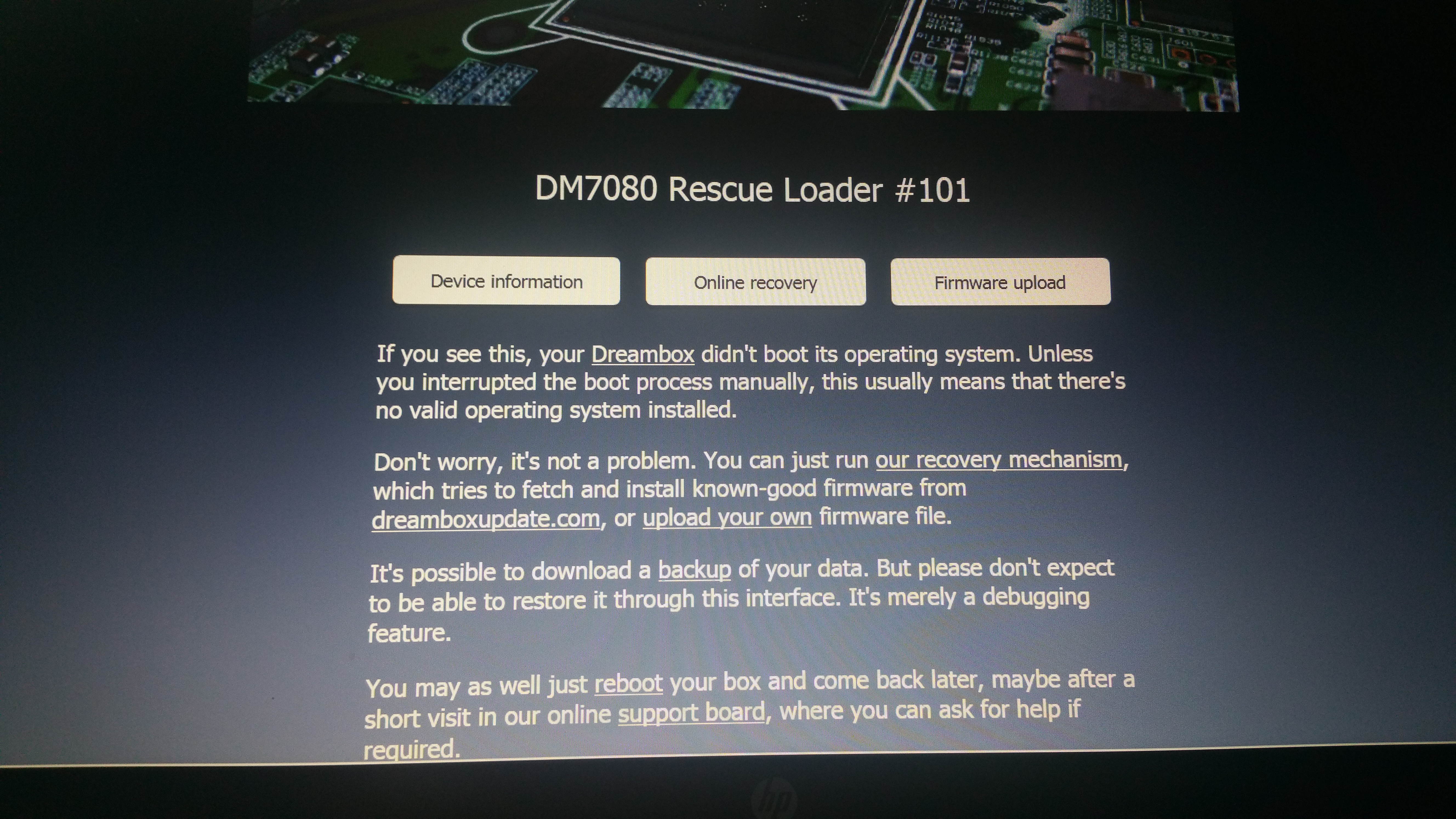

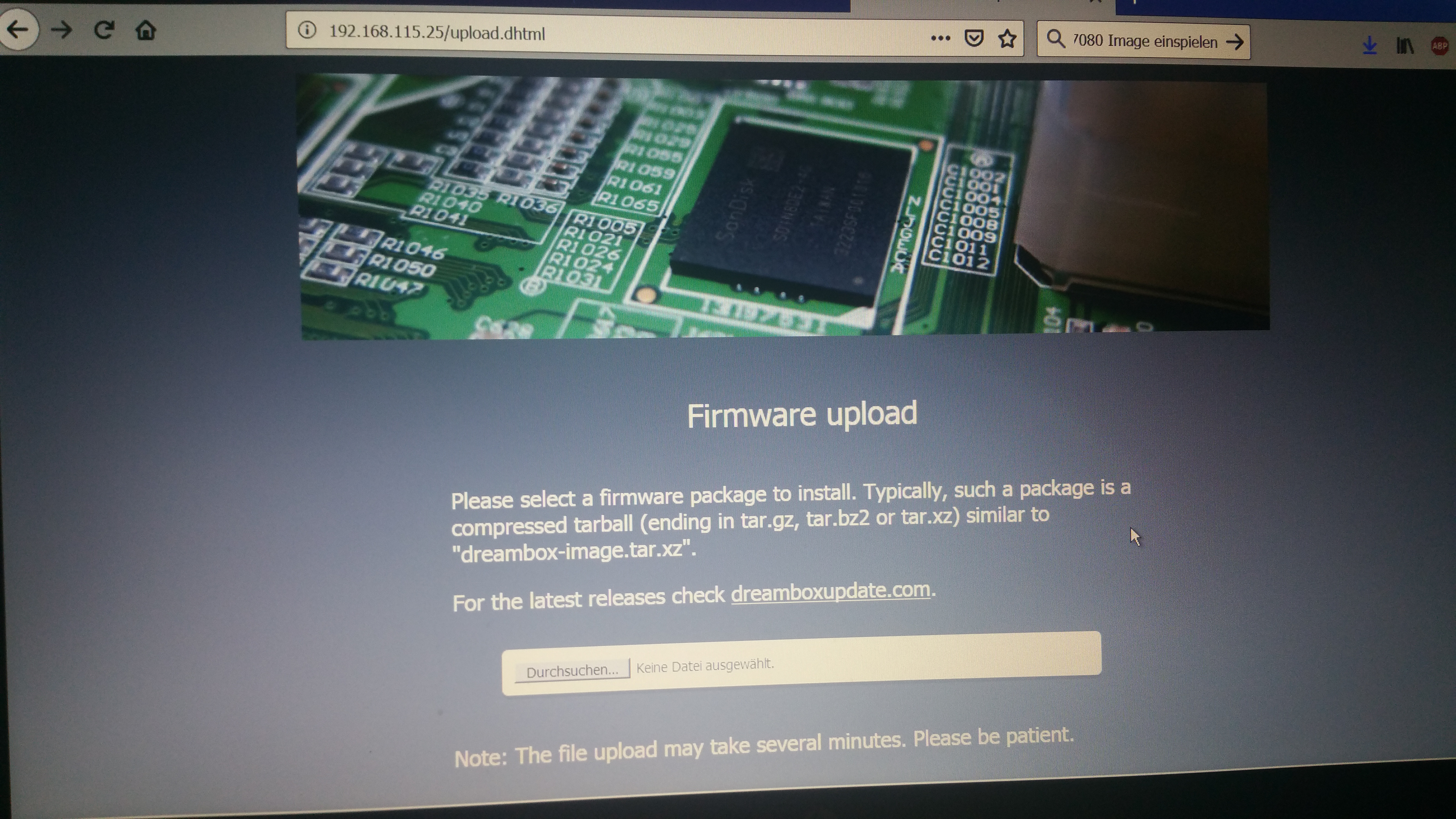

    • Ich habe das Image im Rescue Mode auf die Box geflasht.
      IP eingegeben und dann das Image ausgewählt und dann darunter auf "GO".

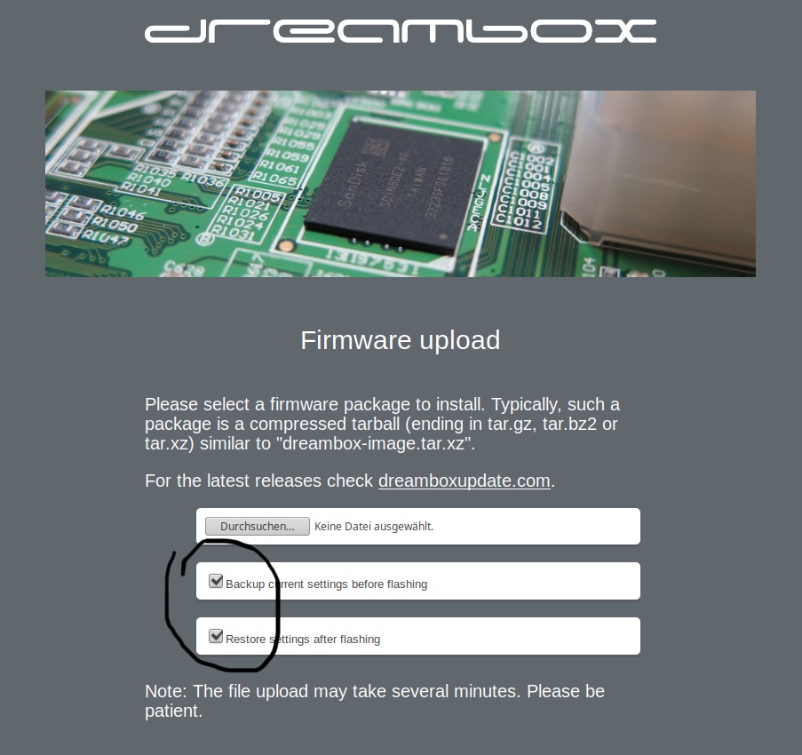

      Von einem Auswahlfeld wo man was wegklicken kann ist auf dem Webinterface nichts zu sehen.
      Norbert
    • Dann ist wohl dein RescueLoader extrem alt. :)
      Interessant, dass sich trotzdem das aktuelle Image flashen lässt, bei alten RL gab es da auch schon öfters Probleme.
      Ich würde erstmal den RL updaten , dann nochmals neu flashen und testen.
