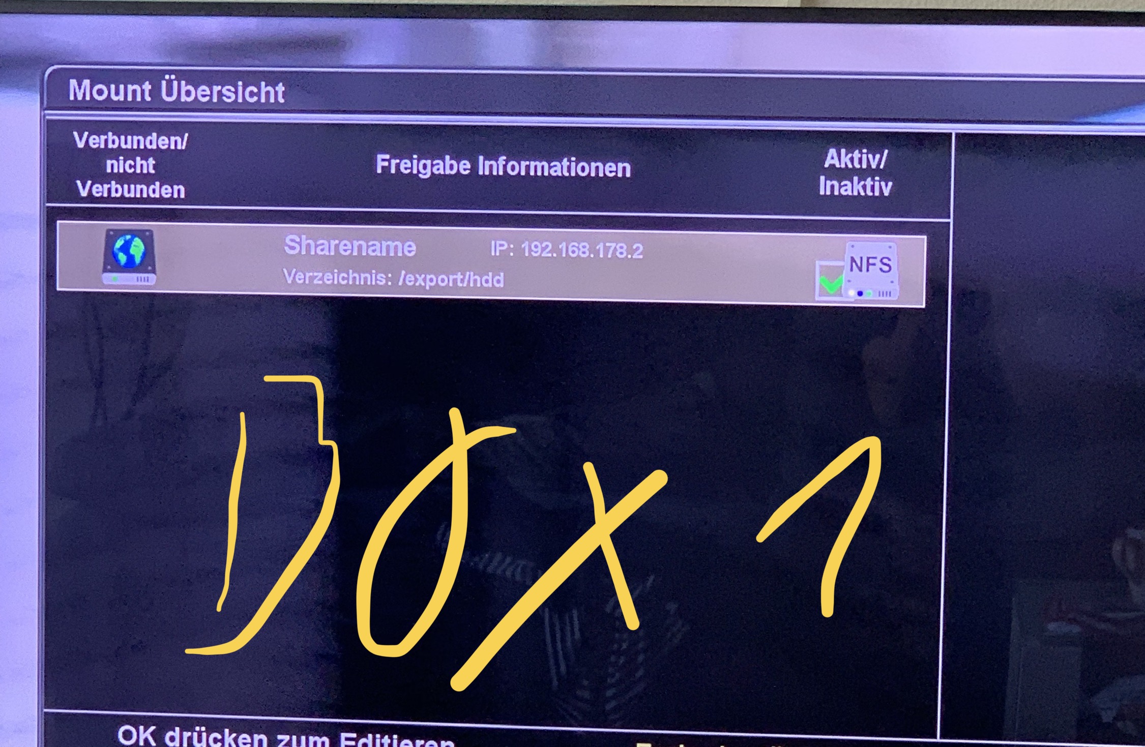

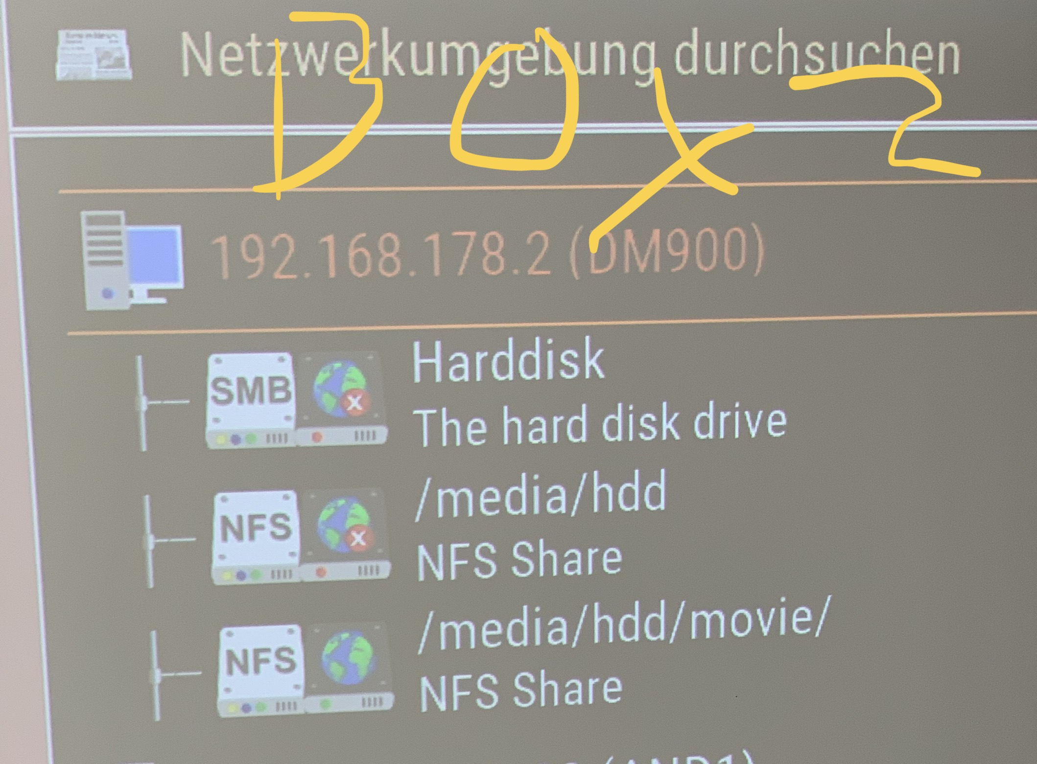

      Ich habe zwei DM900. Box 1 ist im Wohnzimmer mit interner Festplatte, Box zwei im Keller mit Zugriff auf die Festplatte von Box1.

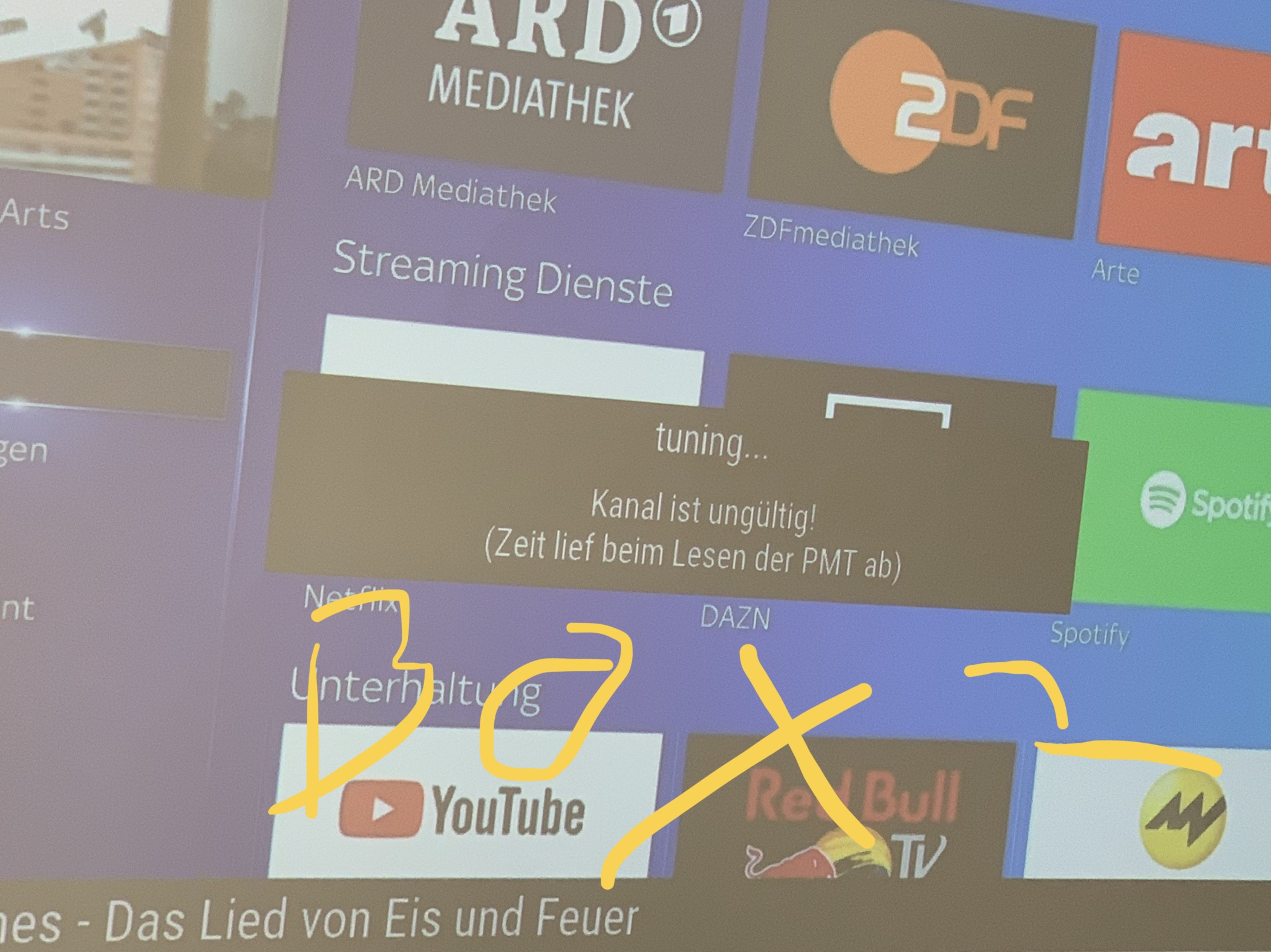

      Die DM900 Box 2 war zur Reparatur und hat ein neues Mainboard bekommen. Jetzt wollte ich sie wieder mit Box 1 Festplatte verbinden aber das Problem ist die Filme brauchen ewig zum laden und bleiben während dem abspielen hängen und auf dem Bildschirm steht"Kanal ungültig Zeit lief beim Lesen PMT ab"
      Hab beiden das neueste Newnigma Image und NFS Editor und das Movie Center
      Verbunden Netzwerk Mount , NFS Share.

    • hab neue Mounts gemacht leider keine Verbesserung, hab auch Image komplett neu also ohne sicher auf Box 2 gemacht

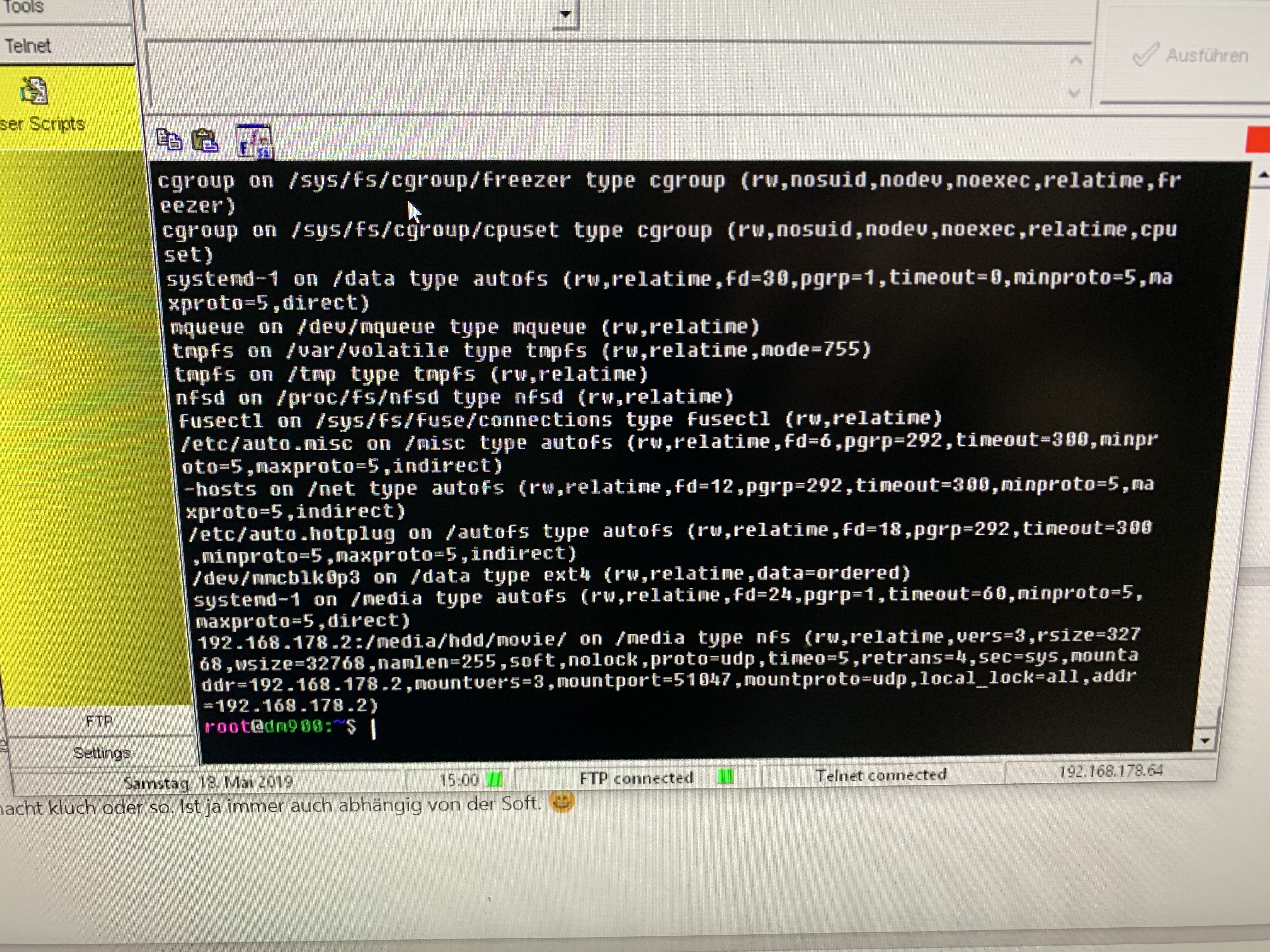

    • Box Keller wo auf Box Wohnzimmer zugreift fstab
      rootfs /rootfs rw,relatime0 1
      proc /procproc rw,nosuid,nodev,noexec,relatime0 0
      sysfs /syssysfs rw,nosuid,nodev,noexec,relatime0 0
      devpts /dev/pts devpts rw,nosuid,noexec,relatime,gid=5,mode=620 0 0
      tmpfs /dev/shm tmpfs rw,nosuid,nodev,relatime0 0
      tmpfs /runtmpfs rw,nosuid,nodev,relatime,mode=7550 0
      tmpfs /tmptmpfs rw,relatime0 0
      tmpfs /var/volatile tmpfs rw,relatime,mode=7550 0
      /dev/disk/by-label/dreambox-data /data auto noauto,x-systemd.automount,nofail 0 0
      192.168.178.2:/media/hdd/movie/ /media/ nfs ,udp,x-systemd.automount,retrans=4,noauto,x-systemd.idle-timeout=60,retry=0,nolock,rw,x-systemd.device-timeout=15,timeo=5,vers=3,soft,nofail 0 0
      192.168.178.2:/media/hdd/movie/ /media/Sharename nfs ,udp,x-systemd.automount,retrans=4,noauto,x-systemd.idle-timeout=60,retry=0,nolock,rw,x-systemd.device-timeout=15,timeo=5,vers=3,soft,nofail 0 0

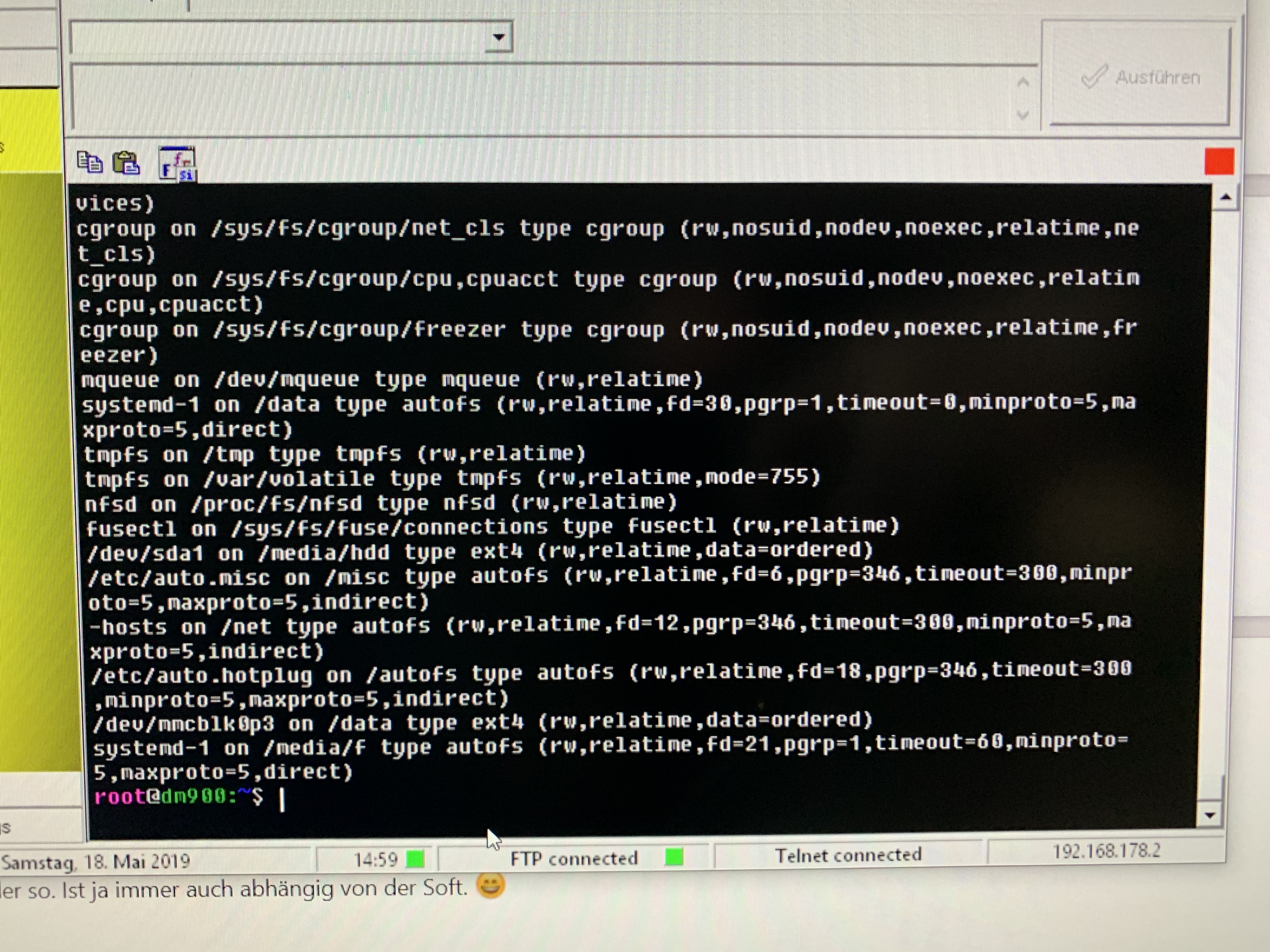

      Box 1 auf der die Filme sind fstab
      192.168.178.2:/export/hdd /media/f nfs ,udp,x-systemd.automount,retrans=4,noauto,x-systemd.idle-timeout=60,retry=0,nolock,rw,x-systemd.device-timeout=15,timeo=5,vers=3,soft,nofail 0 0
    • Hat die Fritz 6390 4 Gigabyte Lan Anschlüsse und sind die Boxen daran angeschlossen?
      Bei mir benutze ich immer in den Netzwerkeinstellungen den Netzwerkbrowser. Falls während der Suche mit dem Browser eine oder beide boxen nicht gefunden werden dann die Expertensuche benutzen (Box IP eingeben).
      Dann im Freigabe Editor bei der Freigabeeinstellung cifs statt NFS verwenden (mit rechter Kreuztaste auswählen) und speichern.
      Eigentlich kannst du dir das sparen und musst im Freigabeeditor der Boxen nur cifs statt nfs auswählen
